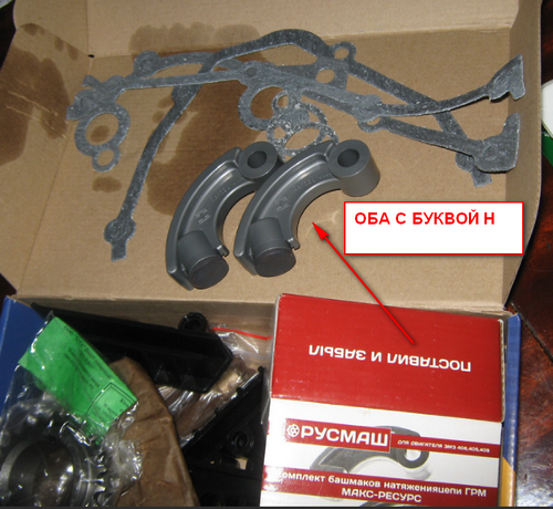

стопыч 8 Опубликовано 23 апреля, 2018 Купил набор грм. Башмаки вродь должны быть с букваи В и Н... А в наборе оба с буквой Н. Ранее были звёзды. Башмаки одинаковы? Пофиг буква? Поделиться сообщением Ссылка на сообщение Поделиться на другие сайты
Татарин 7 144 Опубликовано 23 апреля, 2018 "В" и "Н" на Максресурсе. Белые башмаки без маркировок,и по форме идентичные. Поделиться сообщением Ссылка на сообщение Поделиться на другие сайты

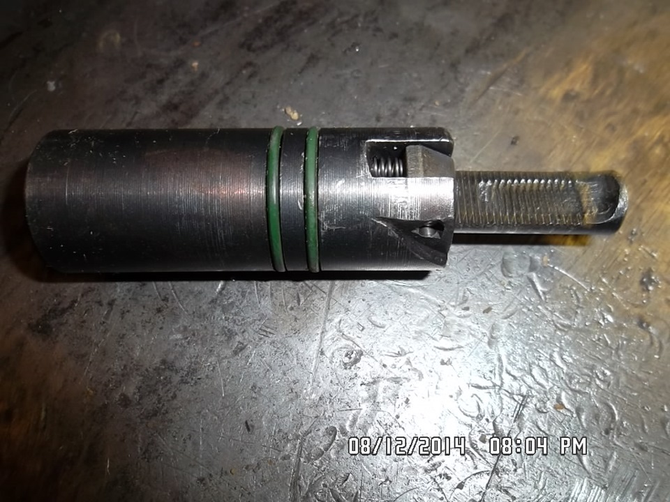

mazay1990 40 Опубликовано 25 апреля, 2018 с моим нижним натяжителем примерно вот такое. купил 2 шт агат ракетуставлю цена порадовала за 2шт 513р со скидкой от продавана Поделиться сообщением Ссылка на сообщение Поделиться на другие сайты
mazay1990 40 Опубликовано 25 апреля, 2018 на агате EUROLUXE надписькоробки нет, пакетик целофановый не подделка ли? Поделиться сообщением Ссылка на сообщение Поделиться на другие сайты
стопыч 8 Опубликовано 27 апреля, 2018 "В" и "Н" на Максресурсе. Белые башмаки без маркировок,и по форме идентичные. У меня в наборе серые. Набор MAX-Ресурс. цепи в наборе 70 90. Мотор инжекторный от волги. Поделиться сообщением Ссылка на сообщение Поделиться на другие сайты

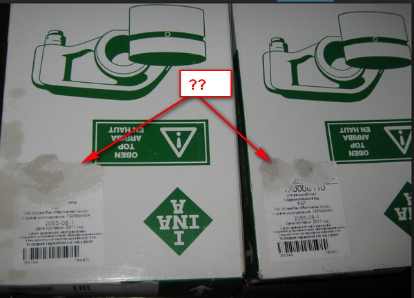

стопыч 8 Опубликовано 27 апреля, 2018 Гидрокомпенсаторы INA. На обеих коробках оторваны этикетки. В одинаковом месте. В чем подвох? 1 Поделиться сообщением Ссылка на сообщение Поделиться на другие сайты
mazay1990 40 Опубликовано 29 апреля, 2018 Гидрокомпенсаторы INA. На обеих коробках оторваны этикетки. В одинаковом месте. В чем подвох?там надпись для ауди и т.д Поделиться сообщением Ссылка на сообщение Поделиться на другие сайты
