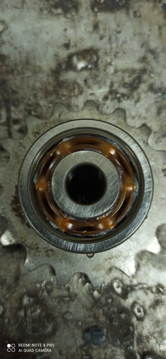

  В 22.02.2021 в 17:55, Павел190 сказал:

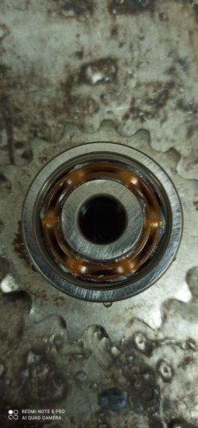

Разобрал натяжители. Вытащил подшипники,буду менять на импортные. Посмотрим с этими подшипниками сколько проходит звездочка.
Вопрос имеется: На нижней звездочке коленвала, не нашел метку. Если перевернута звездочка,будут ли какие последствия? Или метки не бывает на некоторых звездочках? Цепь паралельно блоку находится в натянутом положении.
Вы разобрали не натяжители а рычаги натяжных устройств цепи.
На коленвалу есть только одна звёздочка цепи и она не нижняя или там ещё какая то а просто звёздочка коленвала. У неё есть шпоночный паз а метка находится строго напротив по диаметру во впадине между двумя зубьями, с какой то одной стороны. Если метки нет - вероятнее всего это контрафакт и звезда не имеет определённой прочности и закалки, можно проверить напильником. Ориентация звёздочки значения не имеет - так что можете хоть фломастером метку сделать с любой стороны для удобства контроля при установке нижней цепи.

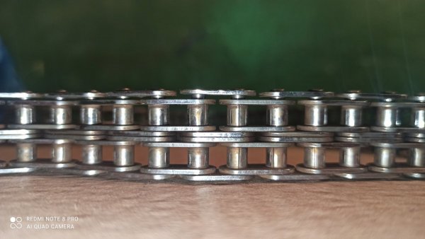

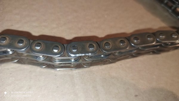

Павел190

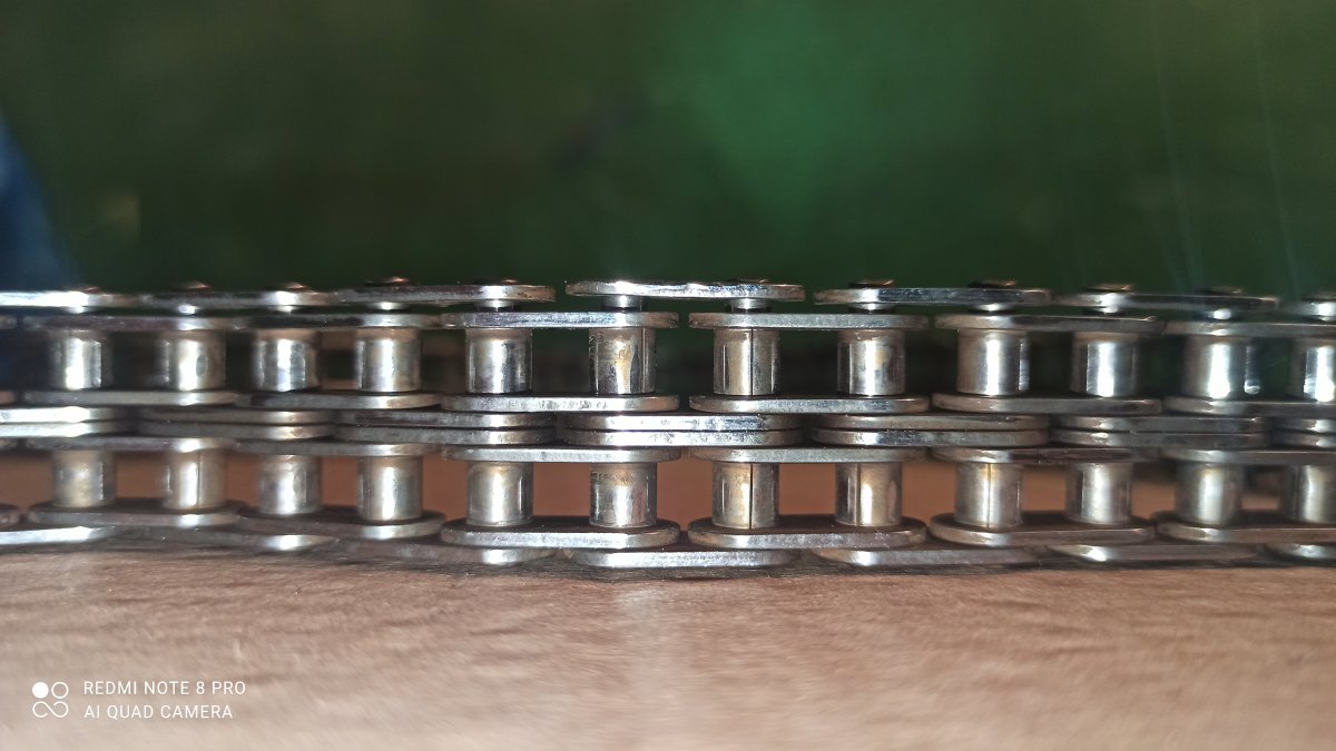

Доброго времени суток. При  осмотре цепи, был обнаружен дефект на звене цепи. На цепи выбито cz35. Можно ли отремонтировать, путем клепания и будут ли последствия после ремонта?
Изменено пользователем Павел190
Татарин
На хознужды пусти её.Не стоит в ГРМ всякое непотребство толкать.Последствия уж больно печальные получаются, вплоть до облома  распредвала.Про выломаные" лобовины" и говорить нечего.
Берси
  В 24.02.2021 в 07:21, Татарин сказал:
Совершенно верно - цепь изношена и следует отправить её в утиль.

Только поэтому признаку она изношена или все звенья в дефектах?
  В 24.02.2021 в 14:02, вилли сказал:
Сколько прошла цепь ?
Сколько прошла не скажу,так как волгу брал с утиля. Но скажу одно, что при разборке двигателя,у узлов нет большого износа.
Татарин
  В 24.02.2021 в 16:54, Павел190 сказал:
Так возьми сам и проверь.Сядь плотнячком, и как чётки передёргай все звенья подряд.Люфты в сочленениях увидишь.Они будут не подряд ,а произвольно выскакивать.Но я -бы, цепь с битой  щёчкой не стал ставить.Её или сковыривали, или натягивали монтировкой.

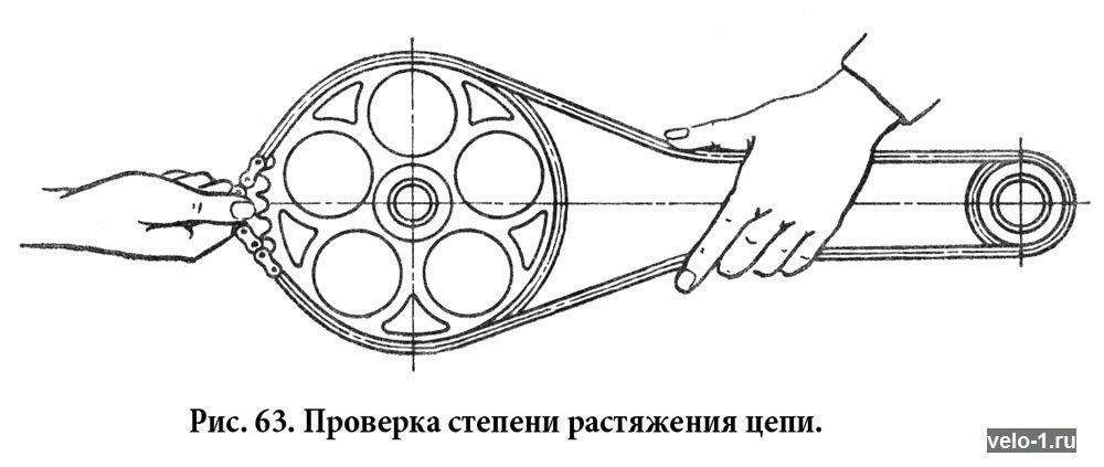

Берси

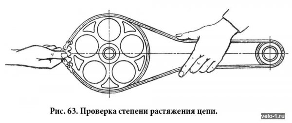

Я поменял наверное больше тысячи этих цепей - всяких разных - так вот ваша цепь по всем видимым признакам растянута. Ну а вы можете проверить сами:
- Наденьте цепь на самую большую звёздочку  (это звезда промежуточного вала)  и натяните цепь. А затем проверьте люфт от середины и до какого звена она будет люфтить. Типа как на рисунке.

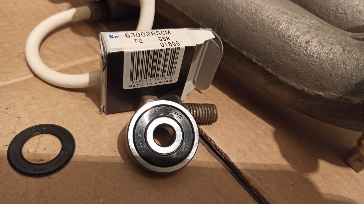

Павел190
Заказал подшипники, прислали с пластиковым сепаратором. Как думайте стоит ставить на натяжную звездочку? Коробочка оригинал с галограммой. В упаковке запечатан. Вскрываю а там маркировка  на подшипнике, не соответствует коробке. Это пипец просто какой то. Зла нет предела. Второй раз заказываю и все не то что надо.
