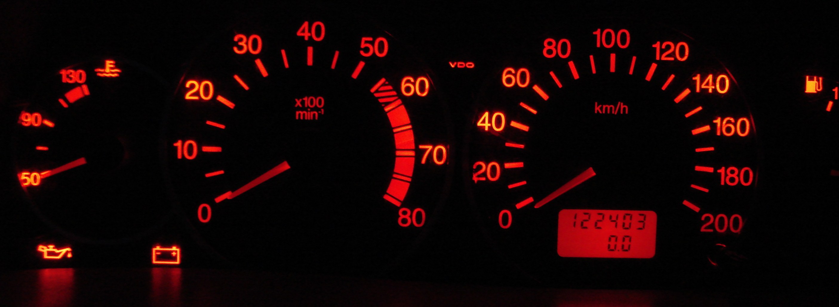

rustufa 0 Опубликовано 11 июля, 2009 на патриоте друга и на своей 8-ке с новой панелью сделал точно так-же,только перед разбором надо зафоткать положение стрелок,но я ставил красные светодиоды-а-ля ауди,а друган синие-а-ля фольц,получилось обалденно,вдобавок ко всему выточили нам алюминивые кольца знакомый токарь,есть фотки с восьмерки,если надо вылажу, а сейчас у меня газелька со старой панелью,прямо незнаю что замутить с подсветкой,уже и светодиоды воткнул без фильтра,все равно убого,видел в продаже накладки на панель,наверное возьму,но их все равно надо доделывать-был опыт,у них прозрачность там где ненадо,надо зачернять Поделиться сообщением Ссылка на сообщение Поделиться на другие сайты
слаф 0 Опубликовано 29 июля, 2009 дайте фоты Поделиться сообщением Ссылка на сообщение Поделиться на другие сайты
9710 4 Опубликовано 29 июля, 2009 дайте фотыв галлереи есть моя фота.. Поделиться сообщением Ссылка на сообщение Поделиться на другие сайты
rustufa 0 Опубликовано 3 августа, 2009 это у меня на восьмерке,на патриоте не могу фотки найти,извените,но получилось так-же только синим цветом Поделиться сообщением Ссылка на сообщение Поделиться на другие сайты
rustufa 0 Опубликовано 3 августа, 2009 еще вот! Поделиться сообщением Ссылка на сообщение Поделиться на другие сайты
