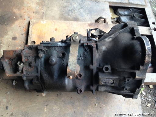

mixa1210 12 Опубликовано 8 декабря, 2013 в книжке написано 2.7 литраПодскажи а контрольная справа иль слева если вперед смотреть Поделиться сообщением Ссылка на сообщение Поделиться на другие сайты
АСаныч 16 Опубликовано 8 декабря, 2013 (изменено) Подскажи а контрольная справа иль слева если вперед смотретьконтрольная с верху :) --- есть Мкпп в продаже, со скидкой ( в разделе- Продам) --- Изменено 8 декабря, 2013 пользователем АСаныч Поделиться сообщением Ссылка на сообщение Поделиться на другие сайты
