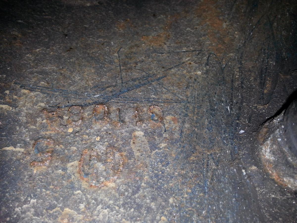

я и незнаю у меня таблички на ней нету какието цыфры выбиты в инете искал ничего ненашол

цифры у тебя на КПП в каком месте выбиты? это табличка из кабины Атласа,использую её для заказа запчастей(вместо VINa),
Мишаня Пенза
С правой стороны
Мишаня Пенза
колобок
это у тебя на чугунном корпусе? не морочься,не найдёшь,т.к. эти корпуса и для Патрулей были(крышка с кочергой от него),а так номера были на крышке или на колоколе
Мишаня Пенза
Есть номер и на крыжке и на самом корпусе кпп на колоколе ничего не нашел
колобок
на крышке надо смотреть которая была,на колоколе маркировка у алюминиевой, Короче : чугун RS5W81A.

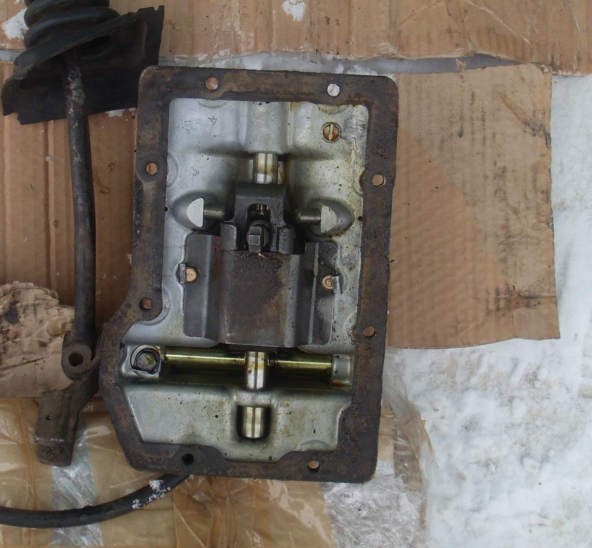

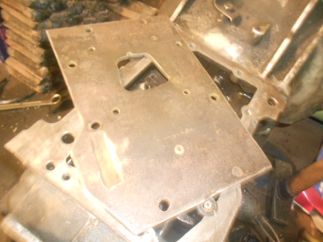

179097114.gif?

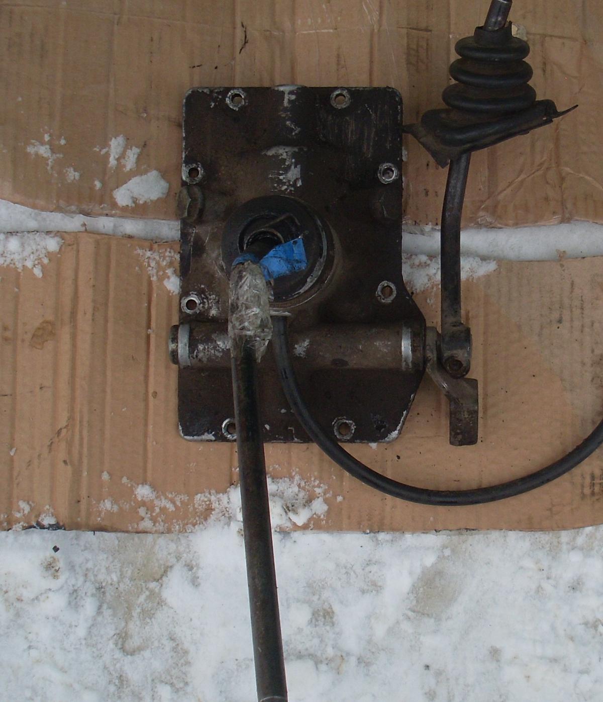

крышка Кпп патруля (продаётся)
для кпп Атлас
Изменено пользователем АСаныч
feell6
А с боку что за рычаг у патрулёвской крышки.
колобок
крышка Кпп патруля
а у меня красивей :)

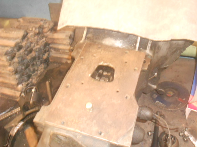

на фотке рычаг чё то по середине,на Газели придётся пол резать,у меня на крышке рычаг с краю
Изменено пользователем колобок
Мишаня Пенза

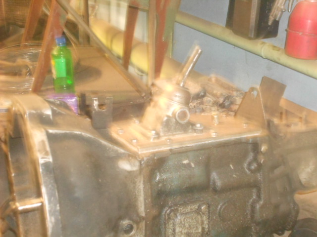

это у тебя такая каробка стоит ???
колобок
не,у меня только крышка от этой коробки
Кстати: корпус(чугунина) один в один с Атласовской
feell6
А ежли эту целиком воткнуть, что будет?На нашей кпп ешё хвост подлиней и в нём 5-я скорость и задняя , насколько я понял при ремонте своей.
колобок
она 4-х ступенчатая и колокол наверно другой надо

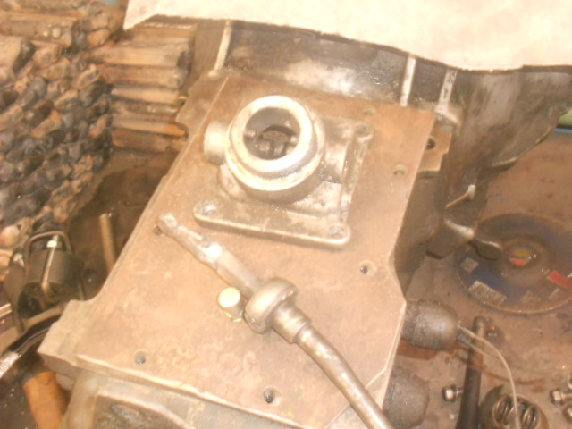

О фотки прямого включения,только наиборот схема включения получается.
колобок
колхозец есчо тот,пол резать однозначно
