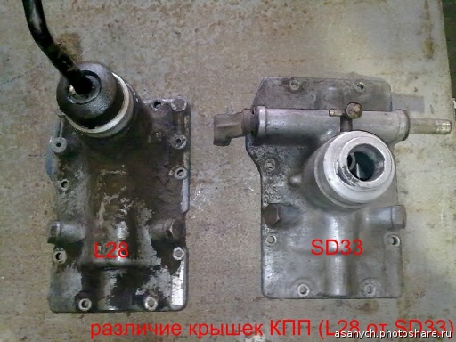

А с боку что за рычаг у патрулёвской крышки.
 рычаг раздатки , для ГАЗели не нужен
она 4-х ступенчатая и колокол наверно другой надо
не наверное, а точно  + укорачивать первичку
заказал китайскую новую.......????????
федотданетот   установил такую на QD32T
варлок74
У меня тоже немного резали (дырочку) чуть выше штатного отверстия ,тут видно что кулиса немного выдвинута вперед а на штатном месте фанерка (заглушка) как то так :)
Мишаня Пенза
У кого стоит крыжка от патруля все так и ездиют с коротким рычагом или как-то удлиняете???
]не,у меня только крышка от этой коробки
Кстати: корпус(чугунина) один в один с Атласовской
а это кпп что 4х ступенчатая??что онаа какая то не такая
АСаныч
да.
это кпп с патруля (бензинки) . раздатка у неё крепится отдельно через пром кардан.
у бензинок рычаг кпп крепиться ближе к задней части,
у дизелей в центре.

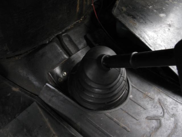

я рычаг удлиннил см. на 20(если считать с набалдашником),отрезал от Газелевского верхнюю часть,нарезал внутри резьбу и навернул на Патрулёвскую кочергу.
про КПП вопрос не понял

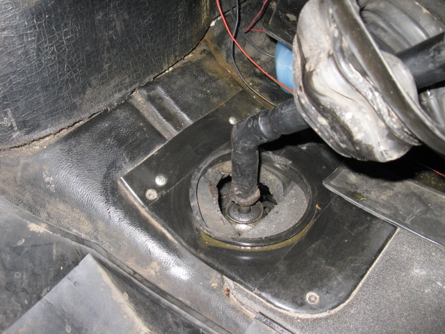

Могу конечно,но не сейчас,да и фоткать там особо нечего,кусок от Газелевской палки(с нарезанной внутри резьбой М8) навёрнут на резьбу которая есть на Патрулёвской палке
да,ещё Патрулячья палка изогнута как мне удобно

вот так удлинена у меня кочерга

  Надо было чуть дальше сфотографировать
колобок
это их основная болячка.
ну не знаю,я откатал 125 тык на УМЗ, особых проблем с мотором не было, так, мелочёвка, но душила
что бы что?

дык там штатный Патулячий рычаг
Мишаня Пенза
ты его не гнул ???
колобок
ты его не гнул ???
Мишаня ! пост 3484 ;)
