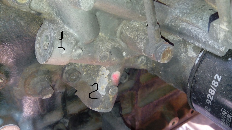

Кедр 1 654 Опубликовано 30 мая, 2014 РЕБЬЗЯ! А что за отводы вот на этой фотке? По моему скромному разумению это дырочки с маслом связаны...? не ? Поделиться сообщением Ссылка на сообщение Поделиться на другие сайты
колобок 7 166 Опубликовано 30 мая, 2014 РЕБЬЗЯ! А что за отводы вот на этой фотке? IMG_20140528_163552.jpg По моему скромному разумению это дырочки с маслом связаны...? не ?это башка масляннго фильтра? я так понял что это технологические отверстия Поделиться сообщением Ссылка на сообщение Поделиться на другие сайты
Кедр 1 654 Опубликовано 30 мая, 2014 Масленный радиатор как подключить на QD32 ? От куда взять куда сливать? А? Где взять описание на мотор этот? Поделиться сообщением Ссылка на сообщение Поделиться на другие сайты
колобок 7 166 Опубликовано 30 мая, 2014 Масленный радиатор как подключить на QD32 ? От куда взять куда сливать? А? Где взять описание на мотор этот? теплообменник там естьномера опорной втулки которая в маховике?32202-30000, заменный код:32202В9500 Поделиться сообщением Ссылка на сообщение Поделиться на другие сайты

Кедр 1 654 Опубликовано 30 мая, 2014 Оооооооо! Спасибо! :)теплообменник там есть У всех моторов? Фигасе... :huh: Поделиться сообщением Ссылка на сообщение Поделиться на другие сайты
колобок 7 166 Опубликовано 30 мая, 2014 У всех моторов? Фигасе... :huh:у всех Поделиться сообщением Ссылка на сообщение Поделиться на другие сайты
Кедр 1 654 Опубликовано 30 мая, 2014 у всехНада картинки позырить , где там чо! Поделиться сообщением Ссылка на сообщение Поделиться на другие сайты
колобок 7 166 Опубликовано 30 мая, 2014 Нада картинки позырить , где там чо! позырь Поделиться сообщением Ссылка на сообщение Поделиться на другие сайты
sergus 26 Опубликовано 30 мая, 2014 Кедр,диффузор сделали ли?А степлообменником,Колобок,прав,на них у всех он есть,в него маслянные датчики вкручиваются.попробуйте насос тнвд,порегулировать,на холостом ходу,до максимальных оборотов(начало впрыска)Как на зажигалке(зажигание) Поделиться сообщением Ссылка на сообщение Поделиться на другие сайты
