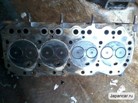

колобок 7 166 Опубликовано 28 сентября, 2014 Мэрин ОМ 605 головка люминий перегрев не любит, эти модели форкамерные тяга у них меньше чем на TD, и расход тоже меньше.а чё ТДха не форкамерная чё ли :blink: Поделиться сообщением Ссылка на сообщение Поделиться на другие сайты
эдич 3 212 Опубликовано 28 сентября, 2014 Слабая у них тяга у ОМ 605 и в случае ремонта будет очень, дорого даже распылители на них дороже раза в два. Тоже охота дизелёк з..ло это бензиновое рабство.Турбированный, 147 л.с. это слабый двигатель для газели??? Тем более что немцы лошадиные силы считают в брутто и по нашему это больше 150 л.с.. Поделиться сообщением Ссылка на сообщение Поделиться на другие сайты
Денис16i 159 Опубликовано 29 сентября, 2014 Смотрю вроде нет.а чё ТДха не форкамерная чё ли :blink: Поделиться сообщением Ссылка на сообщение Поделиться на другие сайты
TAD 387 Опубликовано 29 сентября, 2014 Смотрю вроде нет. Так лучше видно? Поделиться сообщением Ссылка на сообщение Поделиться на другие сайты
колобок 7 166 Опубликовано 29 сентября, 2014 ГОЛОВКА TD.jpg Смотрю вроде нет.не форкамерных маленьких дизелей ещё не видел Поделиться сообщением Ссылка на сообщение Поделиться на другие сайты
