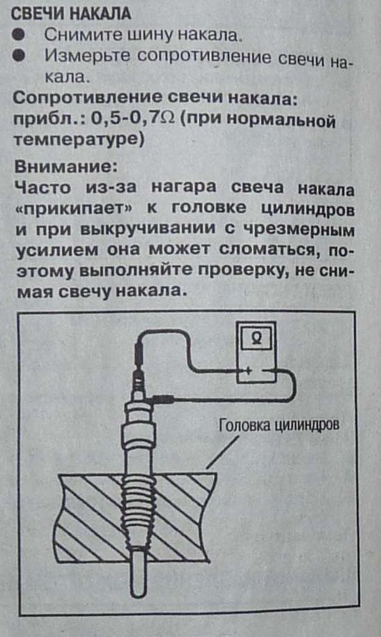

Хотя Яндекс говорит сопротивление холодной свечи около одного Ома
Согласен.
с цифрой 5 обшибся.
Но какой спрос с дворника )))
колобок
Ну вроде все пучком,4 свечи 8 ампер.
Хотя я тоже думал что Немного больше.
правильно Яндекс говорит,
чё можно нагреть 2 Амперами?только если задницу
возьмём сопротивление свечи 0.6 Ом и т.к. свечи соединены паралельно,то сопротивление всех 4-х свечей 0.15 Ом, получаем 12V:0.15Ом=80А

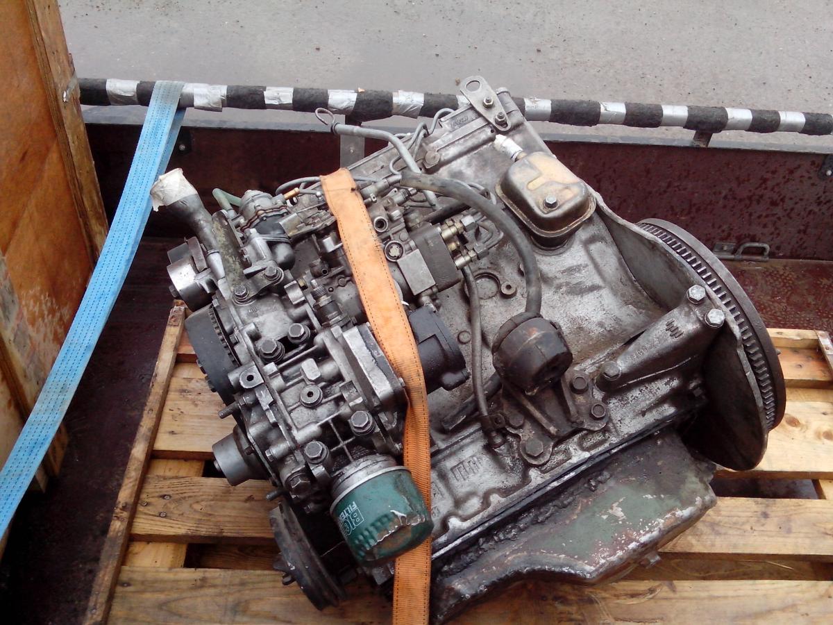

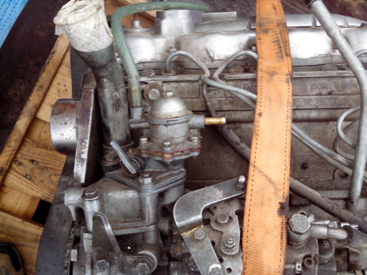

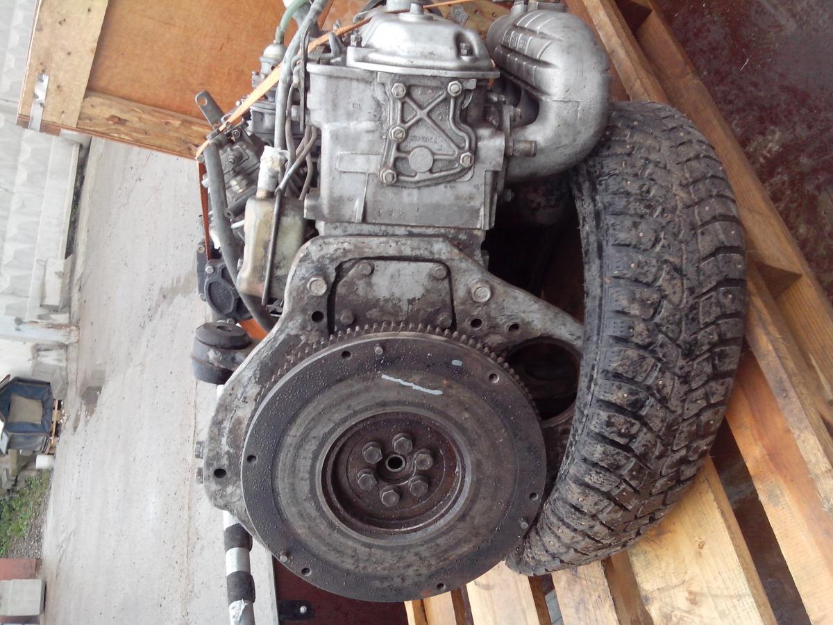

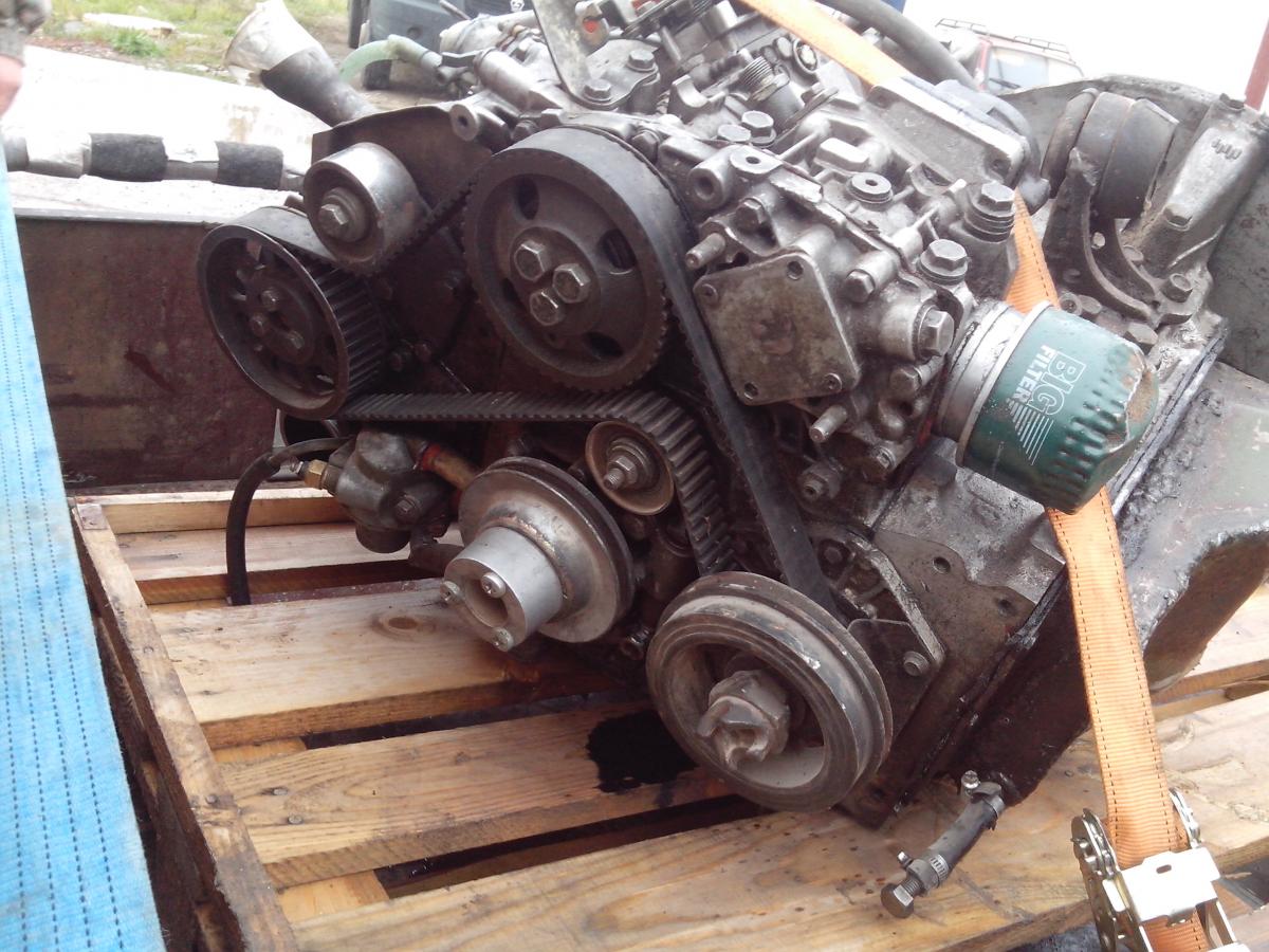

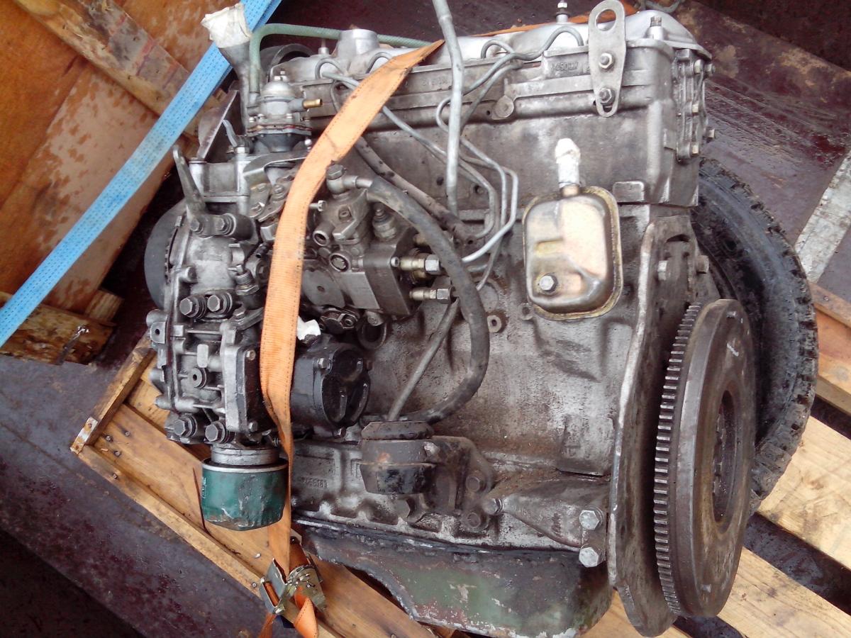

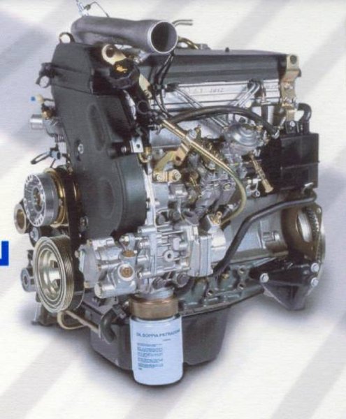

Не в тему конечно ...Кто знает ,что это за мотор ? Сказали какая то Ивека...
post-23610-0-23470500-1412958374_thumb.jpgpost-23610-0-92503100-1412958390_thumb.jpgpost-23610-0-02749400-1412958408_thumb.jpgpost-23610-0-43538900-1412958431_thumb.jpgpost-23610-0-46997200-1412958450_thumb.jpgpost-23610-0-02200400-1412958468_thumb.jpg
похож на серии : фиатовские, пежо и тд.

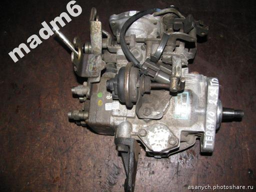

как раз на головке маркировка SI91VM
attachicon.gifIMG_20141010_142118.jpgattachicon.gifIMG_20141010_142127.jpgattachicon.gifIMG_20141010_142149.jpgattachicon.gifIMG_20141010_142222.jpgattachicon.gifIMG_20141010_142245.jpgattachicon.gifIMG_20141010_142254.jpg
а похоже на бензо насос  хреновина одна чо бензинка чт оли
На болгарском погрузчике то же стоит подкачивающий насос как на бензинке
колобок
такая подкачка на многих Ивековских моторах
фериер
а то похож на жигулевский .ВСЕ понял
