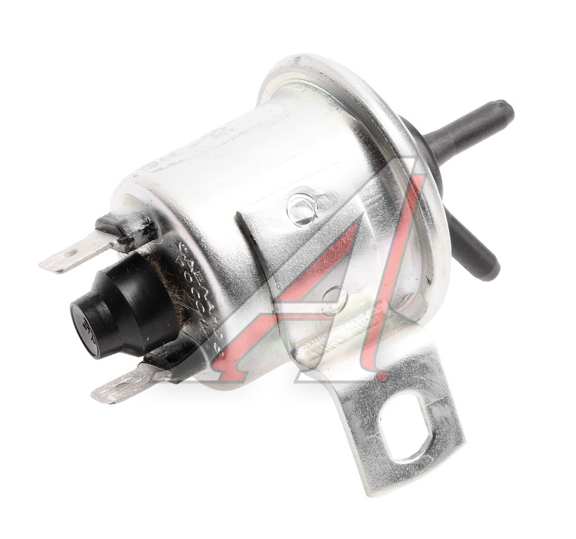

шланг от вакуумного насоса через Газелевский клапан (вроде с ЭПХХ) ,от клапана провода на кнопку в кабину
о точно говорит так и сделано

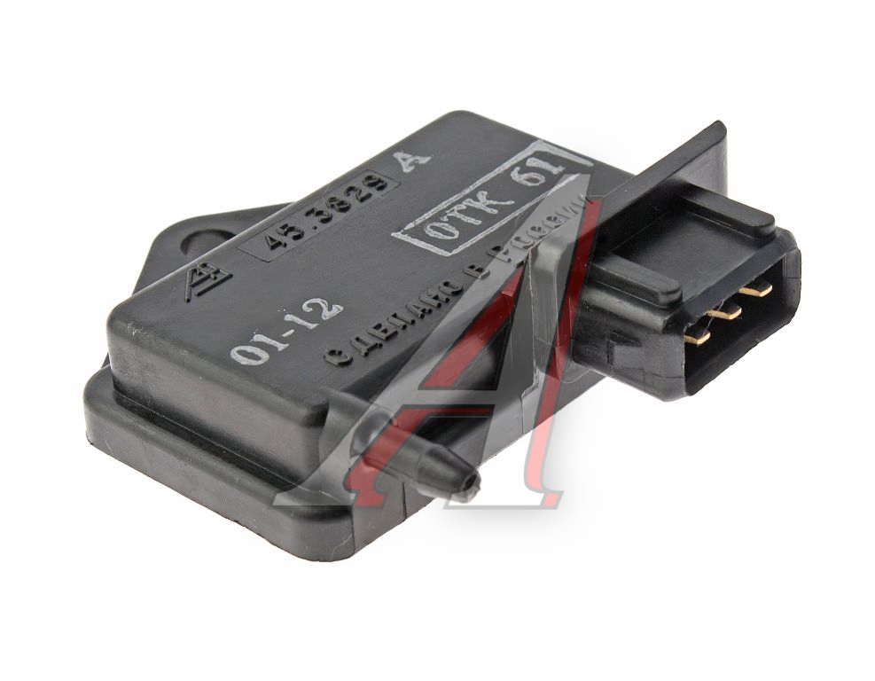

Какую из этих штук нужно? Еще вопрос у всех стоят газелевские радиаторы?
rusgg
левую
центральный к вакууму
который в бок по диагонали к лягушке тнвд

Мишаня Пенза, Тебе надо посетить Жигулевский магазин и купить там пневмоклапан от ВАЗ 2105
и два шланга трамблера
так же понадобится тройник  типf такого ( диаметр 10х10х5 мм)
Вешаешь клапан на кузов, вход в клапан с шланга усилителя тормозов ( понадобится тройник). С клапана на боченок на ТНВД. Управление клапаном через кнопку в салоне.

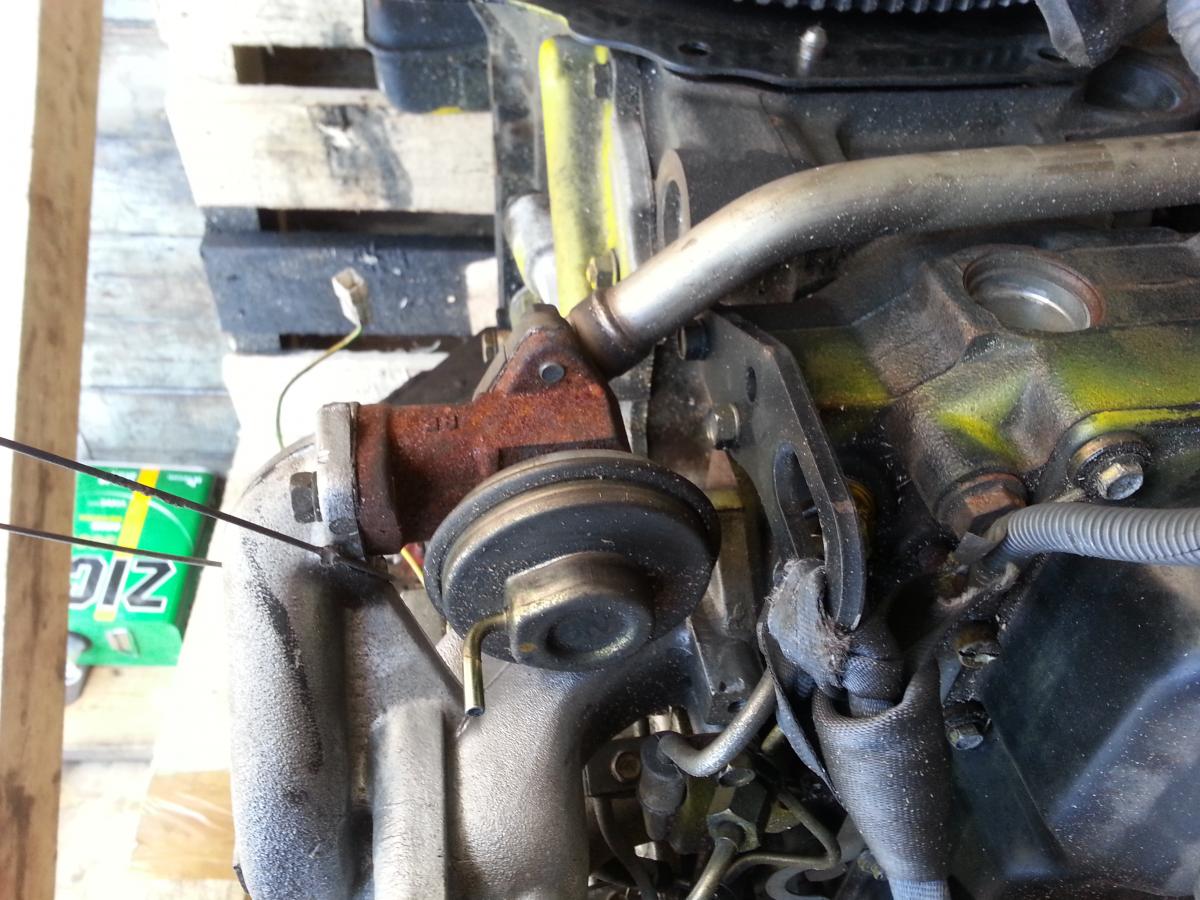

А вот это что за приблуда соединяет впускной и выпускной колектора трубой и какойто боченок?
TAD
Это клапан ЕГР. Он у тебя завраен.
feell6
ЗАВРАЕН- это как?
TAD
ЗАВРАЕН- это как?
Снимаешь клапан... Берешь полуавтомат и завариваешь. Мне так проще, или можно просто прокладку вырезать без центрального отверстия.
Изменено пользователем TAD
feell6
Ну я так и подумал, а то ЗАВРАЕН немного не правильно написано
