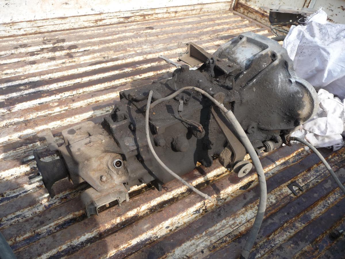

Денис16i,  Что то не очень себя хорошо чувствует себя эта КПП. Сильно смущяет первичка. Или это фото такое, или конец первички болтался во втулке колена, так, что его  сожрало. Денис16i, Обязательно проверь первичку на кривизну.
КПП разберу гляну всё равно не к спеху. Маховик с корзинкой какая цена должна быть?

post-77976-0-94018000-1426847265_thumb.jpg вот ещё фотка, навид конеш не очень.
в моём коробасе была корзина , вилка и выжимной в полне приличные и .. даже  РЦС  в отличном состоянии!  его и оставил работать    ,
а также кронштейны и троса  (на оболочках тросов изоляция покрошилась  = 2 слоя изоленты   и чёрная гофра для автоэлектрики )
датчик ЗХ   с папой и мамой
выход на спидометр с 10 см троса
и цвет чугуна коробаса в голубых тонах + немного сопливости от штоков ключения
но цена в 2 раза выше , чем предложили Денис16i
по тросам и кулисе есть решение на Уазбуке.
от портера, или фотона.
Я ставил от фотона , она покрупнее чуть Атласовской зато цена БУ  600-800 рубь, нью = 2100
4.1
мне такую на вид не очень ,за такие бабосы подъищи ))
Подыскивать не буду, если мне придёт без косяков со стороны продована, дам тебе его контакт.
4.1
ок. Бум ждать.

Денис16i,  Я пропустил , за сколько ты покупаешь эту КПП???
Изменено пользователем TAD
Денис16i
За 17 т.р. с колоколом.
TAD
Денис16i,  Ну нормально. С учетом что в случае не возможности эксплуатации, колокол можно толкнуть отдельно.
Денис16i
Подождём, что придёт посмотрим.Скажи какая средняя цена на маховик с корзиной?
