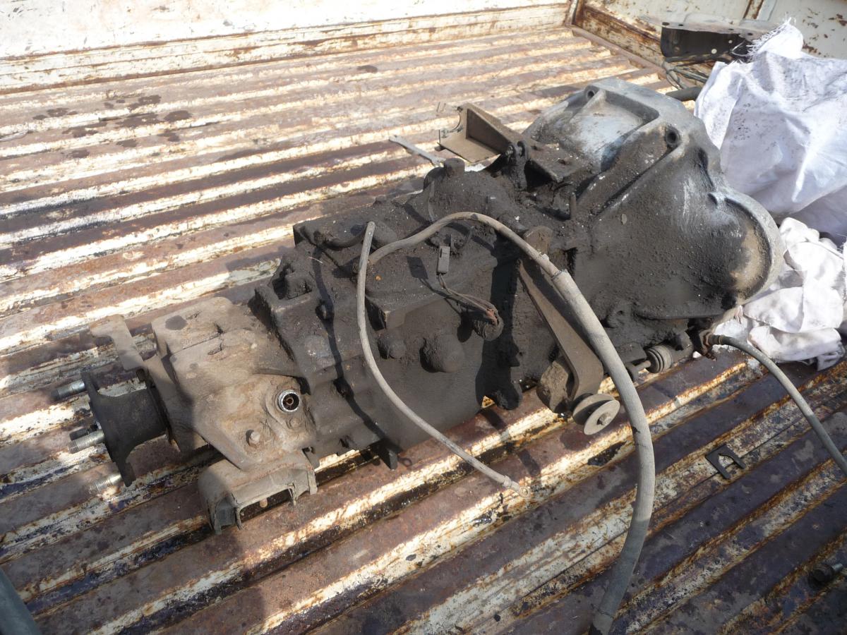

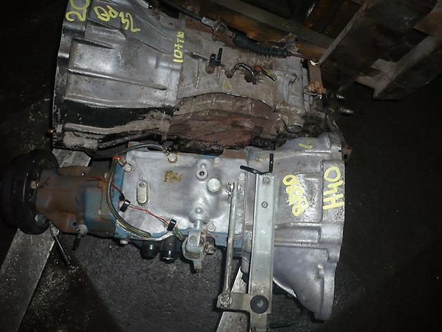

post-77976-0-26451500-1428116370_thumb.jpg На фото две коропки и одна под BD30 вторая QD32. И не кто их не ставил на форуме или просто не рассматривали.

attachicon.gifКПП БД30.jpg На фото две коропки и одна под BD30 вторая QD32. И не кто их не ставил на форуме или просто не рассматривали.
У меня от кюде 32 стоит.

post-77976-0-18191900-1428136825_thumb.jpgОна один в один с этой только с барабаном.
А модель какая этой КПП
на фото внизу RS5W81A,верхняя похоже на RS5R50A

attachicon.gifКПП2.JPGОна один в один с этой только с барабаном.
