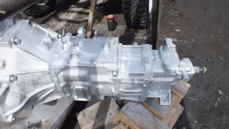

так, что получается эта коробка ED33 более скоростная чем ВD30 :o  (если скоростнее то намного :o  ли разница если можно может у кого есть таблица?????)
А по поводу колокола, он подойдет от BD30 или как, может придется свой варить????? :blink:
меня заинтересовала эта коробка из-за делитель на него можно мех лебедку примостырить от газ 66 :D :)
 можно и на обычную поставить мех. лебедку лючек есть и на той и на этой при условии что корпус кпп чугун
АНДРЕЙ111,  Тебя вводят в заблуждение. У меня есть такая КПП. Она тяговая. Делитель повышет ВСЕ прередачи на 1.0. ( считал по оборотам, могу ошибится на десятки). Она 5 ст.
Первичка у нее на 21 зуб.
tverehanin,  Правильно говорят. При нагреве обдув интенсивнее. Когда мотор остановлен, можно рукой провернуть карлсон. При этом ремни будут стоять на месте.
я не ввожу в заблуждение у меня на соболе стоит я также посчитал
делитель нужен для того что ЕД 33 низко оборотистый двс но крутящий момент очень  высокий!
21 зуб - первичка БД30.
Тд27
я  подумаю.
Опять  пытаешся пропихнуть свои коробки ?
denis-volk
В первую очередь мне нужна более скоростная коробка, из чугуна
по поводу вала отбора это тоже было бы не плохо
почему задумался на счет этой коробки, мне предложили поставщики и сказали что с ней идет делитель с карданами.
если не найдешь книгу по этой кпп с данными то можно руками посчитать передаточное число я прежде чем купить такую кпп так же проверил
на 5 примой получилось 0,8
на 5 повышенной 0,5-0,53
искал  именно такую  так как мосты у меня на соболе стоят  барсовские и гп другую не поставишь а за счет делителя можно увеличить скорость авто

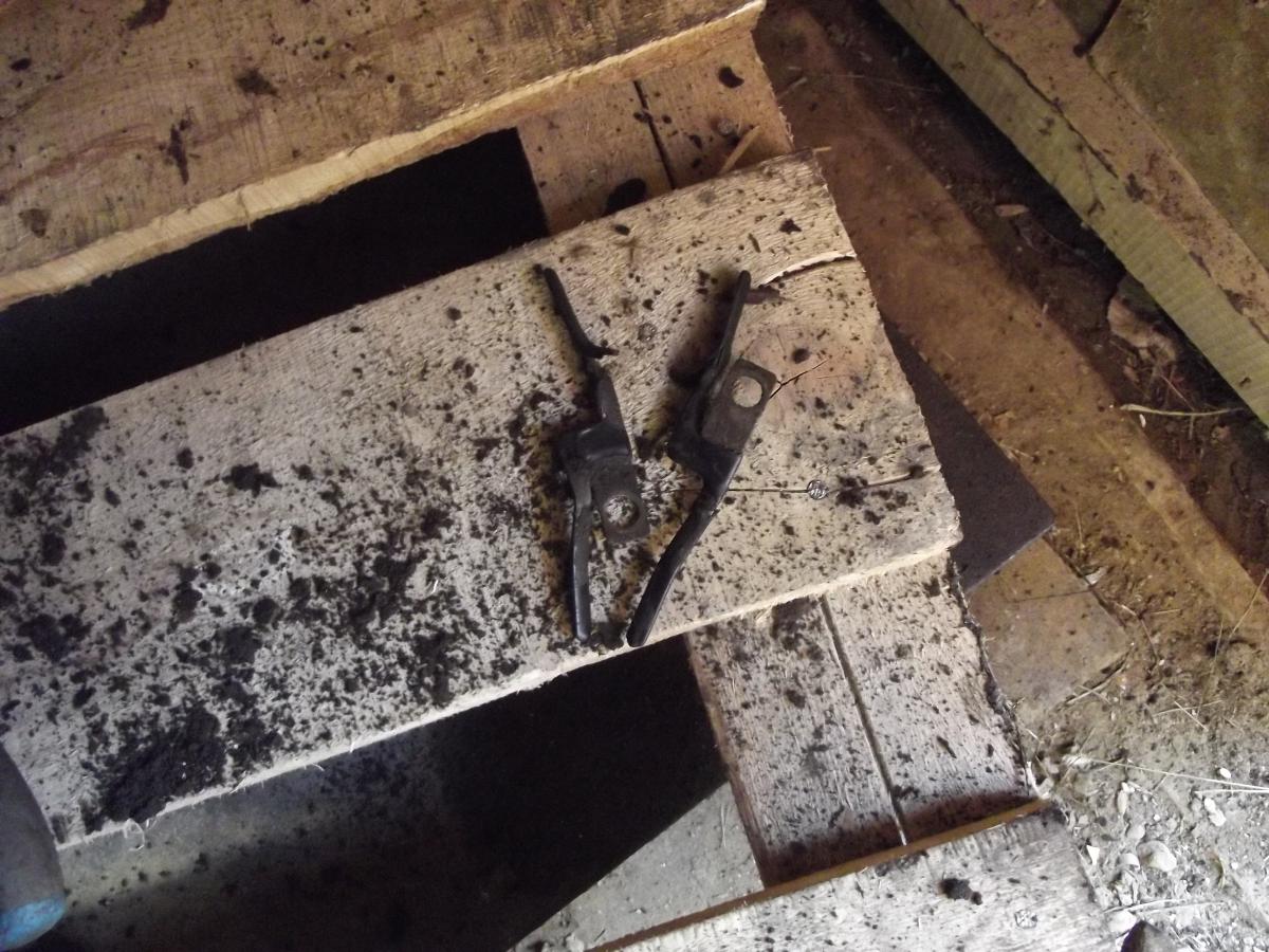

post-77976-0-44935500-1429354540_thumb.jpg Знатоки! Что это за штуковины, стояли на болтах крышки КПП.
TAD
Денис16i,  Крепеж проводки. Усики сжимаешь, провод фиксируешь.
denis-volk
Денис16i классные штучки :)
TAD
denis-volk,  У меня их ведро ))) Их идет две на КПП, использую одну.
Денис16i
Я думал какие нибудь пломбы Японские :)
