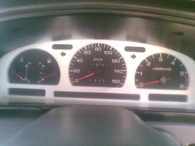

третий месяц пошёл как  японское сердце бьётся. а я от скуки  приборку Сарого образца  тюнингую
тахометр, спидометр  от Нового   , светодиодики.

АНДРЕЙ111, я когда себе искал нашел вот такую от мистраля но ценник заломили во Владике барыги 3 рубля ...послал куда подальше :) но смотрится неплохо

это она где стоИт?

это она где стоИт?
стоит на мистрале, стоит 3т р во Владике

стоит на мистрале
а в Газель то подойдёт?(без сильного колхоза)
варлок74
ну оптитрон то ставят :)Без сильного колхоза

Это от рук зависит )))  и возможности мозга переподсоеденить 40 проводов )))

варлок74,  Я кстати ставил в Газелевкую панель, щиток от Террано. Ничего сложного нет.
По мне так ничуть не лучше ГАЗелькиной. Датчики в левом окне не совпадут, полюбому.
Уверен 100%, или так предположение?
А у тебя  датчик в баке от Волги, а приборка отитрон... работает все. От рук зависит и головы.
Стрелка темп... просто в корпусе термостата нужно оставить родной одноконтактный датчик.

У Волгиста вон датчик в баке от Волги, а приборка отитрон... работает все. От рук зависит и головы.
чо там у Волгиста, как сделано?
