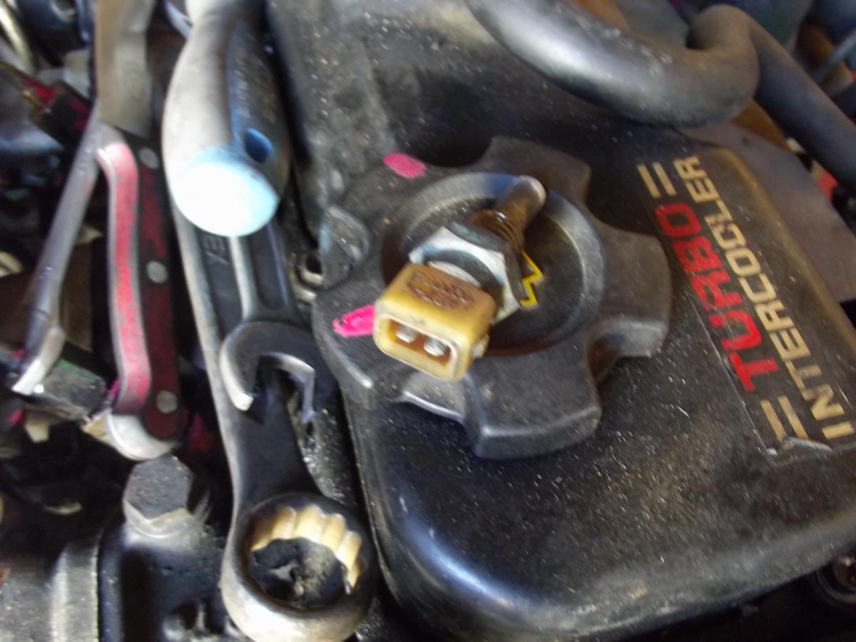

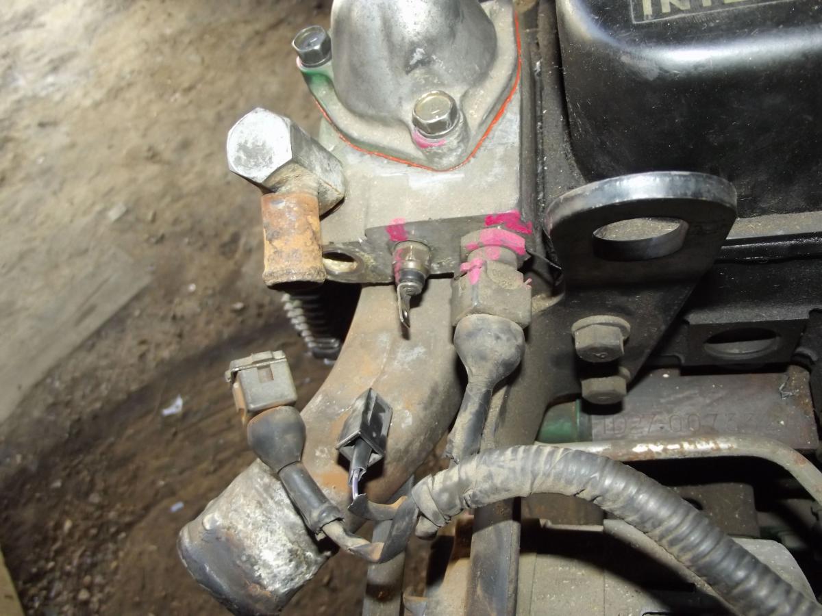

Денис16i 159 Опубликовано 12 сентября, 2015 Вот мой корпус термостата с трёмя датчиками t, Один из датчиков, схож по резьбе и по форме с датчиком температуры от Бизнеса 4216, будет ли он жить со стрелкой старой газели и там две клемы как подключить? Перевернув лапы получаем минимальные сварочные работы по установки мотора.Есть следующий вопрос: если я правильно понимаю, то при установке газелевского датчика температуры изымается один из японских датчиков и перерезается резьба под наш, однако на противоположной стороне корпуса термостата имеется интересная отливочка, явно зарезервированная под что-то. Так вот, что если японческие датчики не трогать, а просверить эту отливочку и вмостырить туда наш датчик ? Кстати мож кто подскажет какой метчик нужен? Поделиться сообщением Ссылка на сообщение Поделиться на другие сайты
