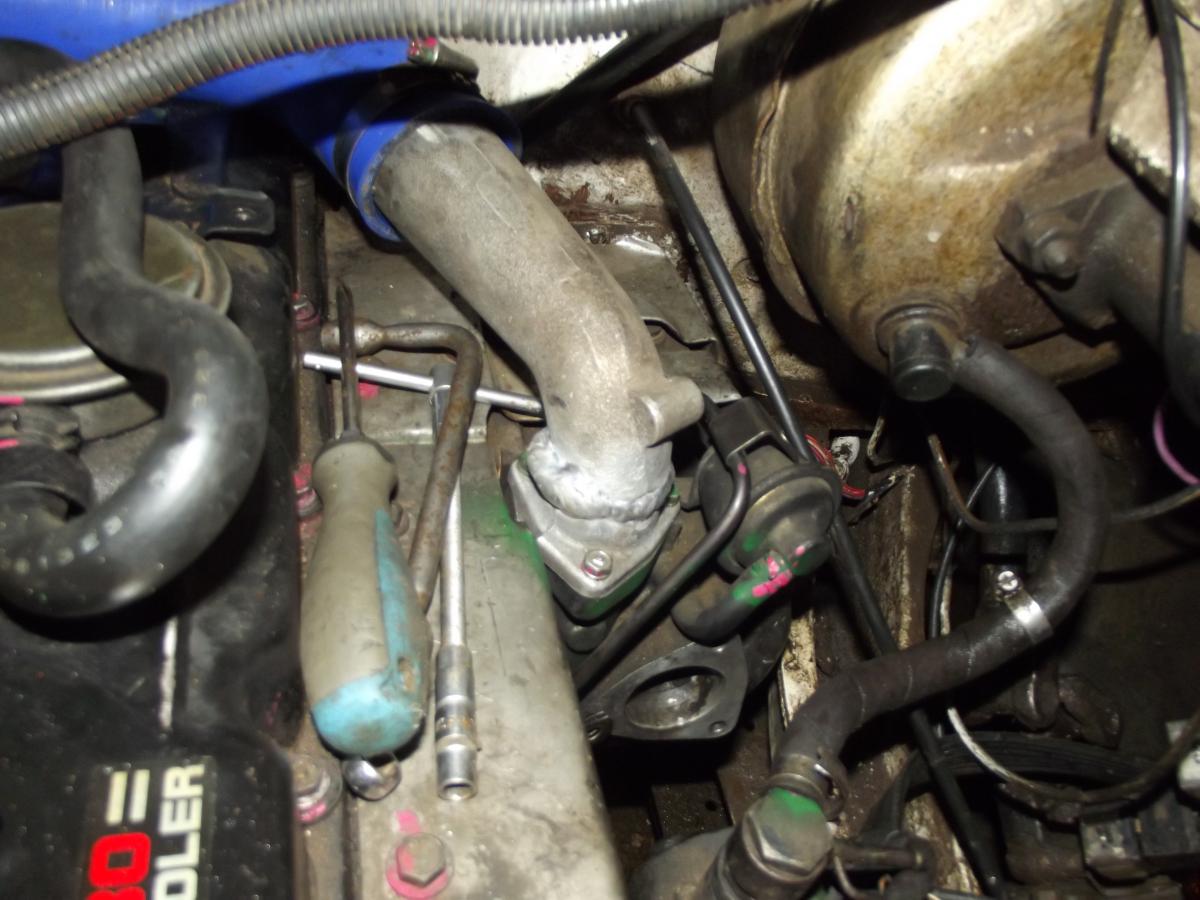

post-77976-0-88670300-1448289126_thumb.jpgpost-77976-0-52548100-1448288809_thumb.jpg Улитка сделал так.
Изменено пользователем Денис16i

attachicon.gifDSCF2883.JPGattachicon.gifDSCF2884.JPG Улитка сделал так.
обточи шов на улитки, не эстетично  <_<
