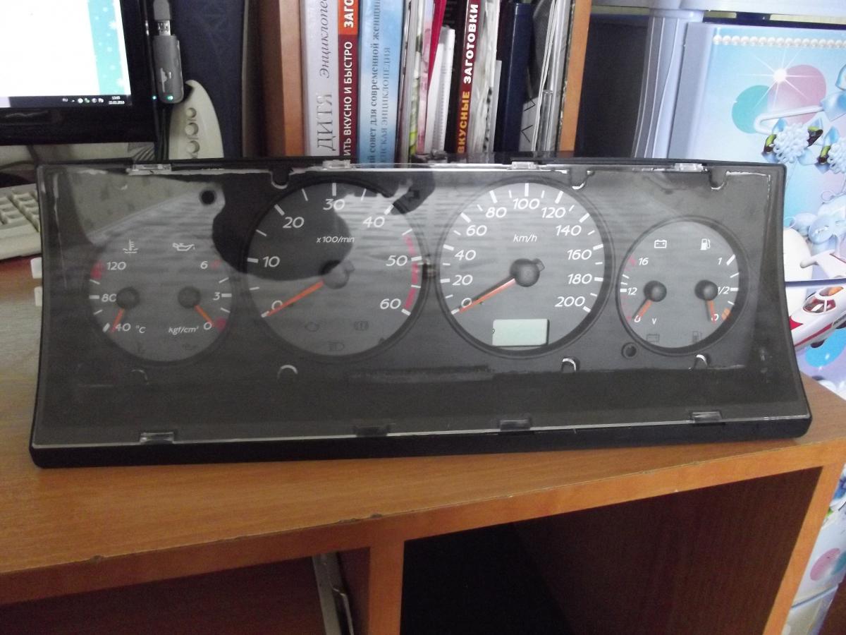

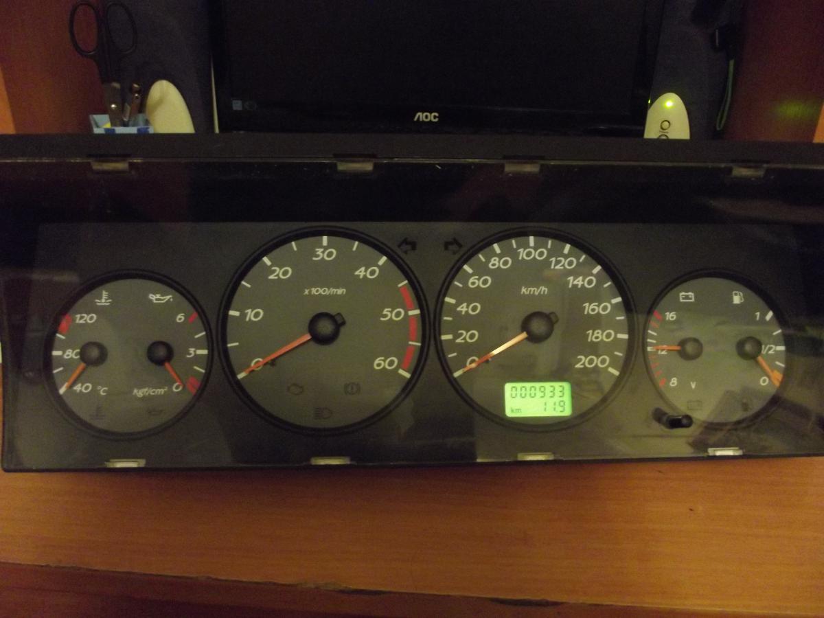

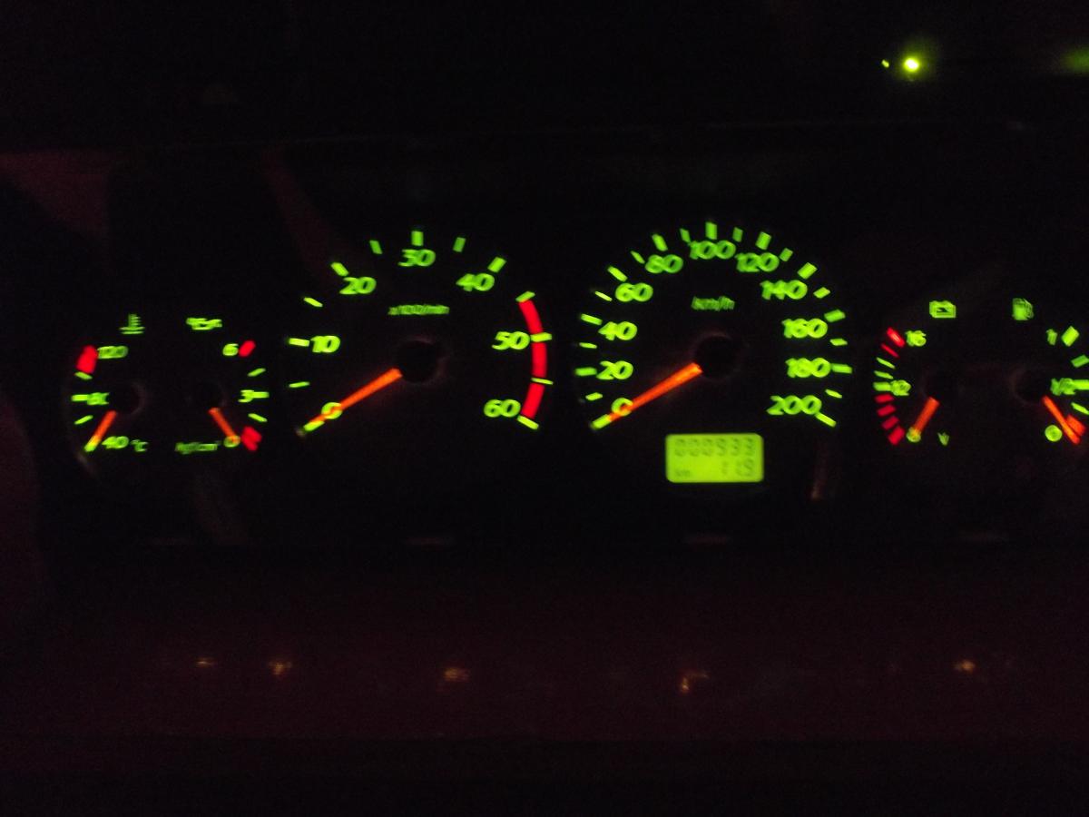

Вариант приборки в старую Газель, тахометр и спидометр электронные.
Приборка RAR, АР 3801.09-02, производство в Латвии.
А где такую взять? Гугл не знает
кузнец 58
По форме и размеру похож на щиток от ГАЗ-24.  В Латвии, в Риге было производство микроавтобусов РАФ.  В РАФике стояли щитки приборов от ГАЗ-24.  Может этот щиток (мое предположение) нового образца, типа "рестайлинговый".  Но в Латвии много всяких приборок делают.

уазег 3160.

Это УАЗ СИМБИР, по размерам один в один с Газелевской старой. Только овальный изгиб сделан вверх, а на Газели нужно вниз.post-77976-0-77851900-1456135847_thumb.jpgpost-77976-0-01876200-1456136060_thumb.jpgpost-77976-0-97496900-1456136107_thumb.jpg
В процессе скоро установлю, не знаю чем проклеить.
oberst
Это УАЗ СИМБИР, по размерам один в один с Газелевской старой. Только овальный изгиб сделан вверх, а на Газели нужно вниз. DSCF2945.JPG DSCF2944.JPG DSCF2943.JPG
Я по ошибке взял один раз уазовскую, очень похожую на газелевскую СО, пришлось проводки переставлять И СТЕКЛО, а так работает
