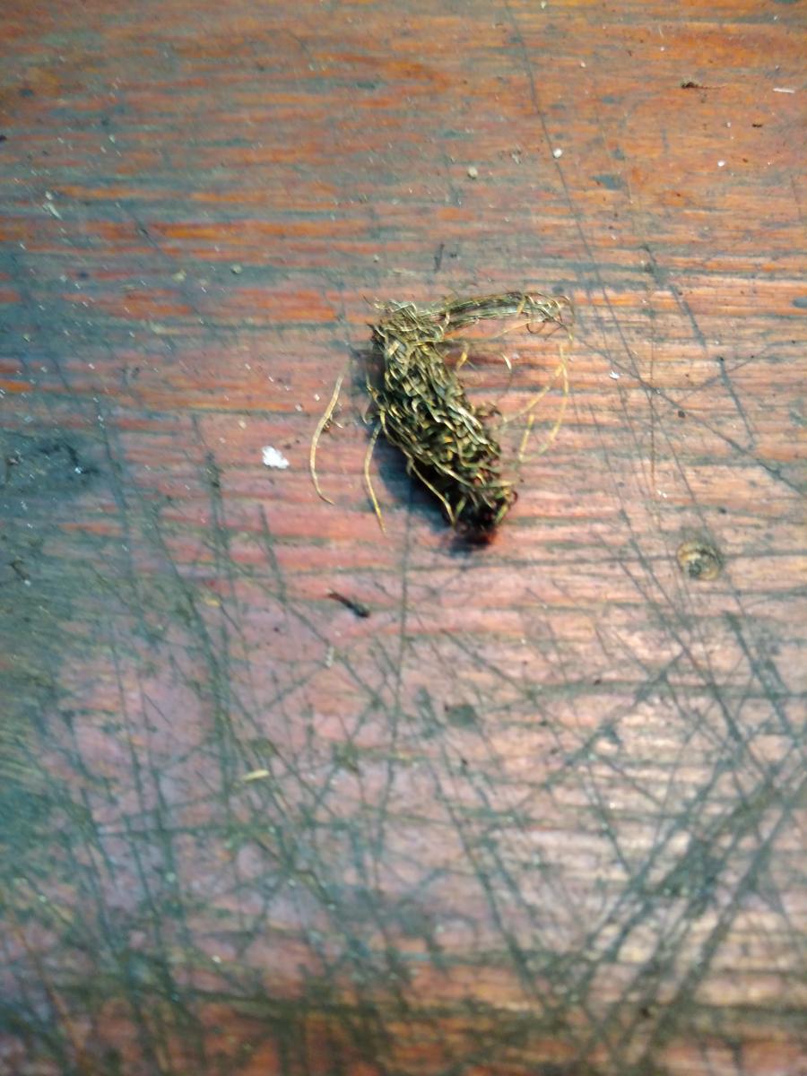

mixa1210 12 Опубликовано 21 июля, 2018 Короче чудеса чудные итак биайпас начинает двигаться от 1 и полностью открывает заслонку где-то на1.5( причем рукой двигается тяжело но без заеданий) на крыльчатке осевое биение проверить не смог, неудобно, продольный люфт аж стучит, масло не гонит на патрубках совсем небольшой налет масла,вскрыл турбокорректор мембрана не порвана у меня какая-то интересная констукция под мембраной пружина и кольцо на вид пластиковое , гайки нет, стоит зубчатое колесико и стопор типа прищепки, колесико как я понял эт типо регулировка, легко крутится руками,трогать пока не стал,отверстие под мембраной через которое она дышит было забито наглухо это было внутри,появился черный дым если на месте газ в пол,уже хорошо, раньше такого не было,я так понимаю что главная проблема в том что этот байпас открывает заслонку при очень большом давление, подскажите как это исправить? Поделиться сообщением Ссылка на сообщение Поделиться на другие сайты
Денис16i 159 Опубликовано 21 июля, 2018 К байпасу нет претензий из ходя из описания, все правильно открывает при давлении 1 бар, до этого закрыт.Материал на фото похож на дыхательный фильтр, даже если нет не было бы это препятствием для дыхания мембраны.А что не так с мотором если проблема в отствии тяги? Как понял что мотор не тянет? Поделиться сообщением Ссылка на сообщение Поделиться на другие сайты
mixa1210 12 Опубликовано 21 июля, 2018 (изменено) Двигаться комфортно только в натяг в том плане что газ прибовляешь а машина тупее едит, на горки никак, а если груженый беда садиться на раз, давление под нагрузкой 0.3 максимум .получается байпас полностью открыт при давлении в 1.5 очка это норма(он открывается когда тяга выходит так?)а без этого фильтра можно ездить сейчас отверстие почистил продул(иль его обратно запихать надо)оно было забито ели проковырял осталось два пути либо крутить это колесико на турбокорректоре ли бо турбина, хотя хрен его знает . Изменено 21 июля, 2018 пользователем mixa1210 Поделиться сообщением Ссылка на сообщение Поделиться на другие сайты
