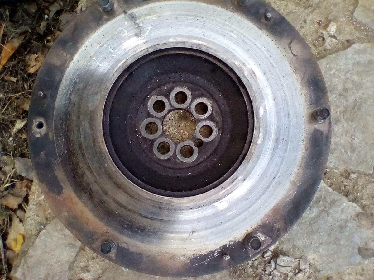

Денис16i 159 Опубликовано 30 сентября, 2018 (изменено) На куде нужно маховик делатьПод мкппКардан нужен со шлицами , заказать его сразу под мкпп атласЕсть готовые маховики Изменено 30 сентября, 2018 пользователем Денис16i Поделиться сообщением Ссылка на сообщение Поделиться на другие сайты
Владимир 86 Регион. 197 Опубликовано 30 сентября, 2018 Есть готовые маховикиА на тд-27т у всех двигателей такой особенный поддон двигателя с торчащей вниз частью. Поделиться сообщением Ссылка на сообщение Поделиться на другие сайты
Денис16i 159 Опубликовано 30 сентября, 2018 Владимир 86 Регион., а смысл ставить тд27 если можно поставить куд32, по сути это тот же 27, только объемней и ставился на грузовики.Так да не так, и не постоянных трассовых рейсов я бы поставил ТД27т экономичнее и к перегреву менее подвержен.А на тд-27т у всех двигателей такой особенный поддон двигателя с торчащей вниз частью.Есть плоские "классические" я менял на торчащий не разу проблем не было с ним 1 Поделиться сообщением Ссылка на сообщение Поделиться на другие сайты
