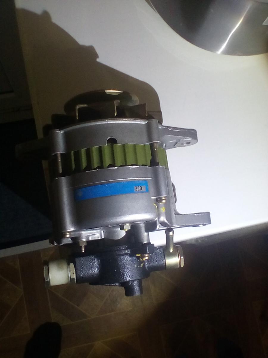

Денис16i 159 Опубликовано 16 ноября, 2018 Генератор пришлось купить, мой под нагрузкой стал просаживаться Поделиться сообщением Ссылка на сообщение Поделиться на другие сайты
mixa1210 12 Опубликовано 16 ноября, 2018 Генератор пришлось купить, мой под нагрузкой стал просаживатьсягенератор Китай? Почём? Поделиться сообщением Ссылка на сообщение Поделиться на другие сайты
Денис16i 159 Опубликовано 17 ноября, 2018 (изменено) mixa1210, оригинал хитачи, только не встала питающая масленная магистраль на вакуумный насос, чутка удлинить нужно Изменено 17 ноября, 2018 пользователем Денис16i Поделиться сообщением Ссылка на сообщение Поделиться на другие сайты

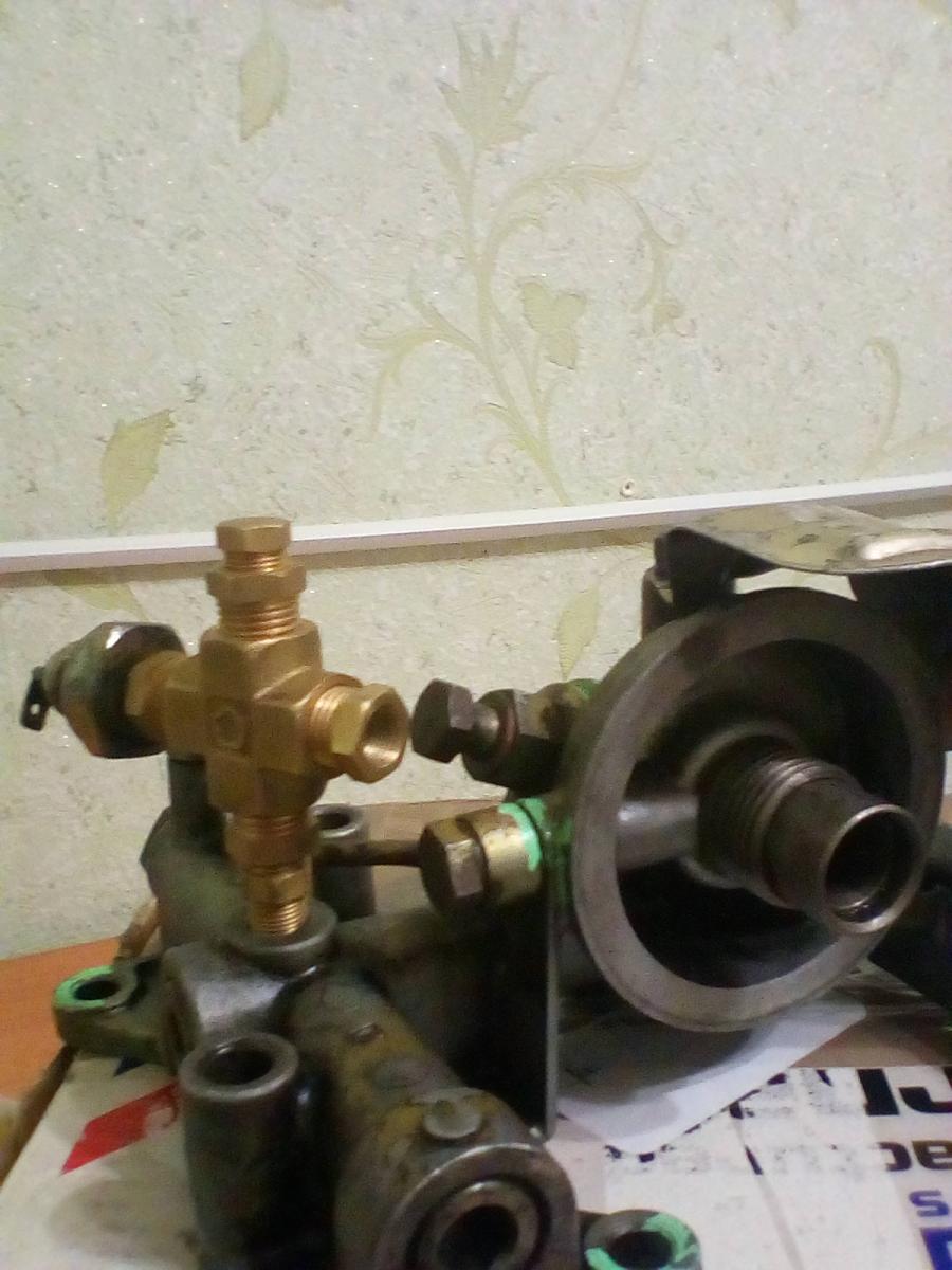

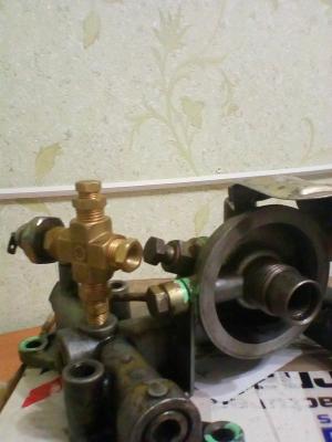

Денис16i 159 Опубликовано 17 ноября, 2018 Вот такой улучшайзинг затеял Вот такой улучшайзинг затеял Поделиться сообщением Ссылка на сообщение Поделиться на другие сайты
rusgg 4 002 Опубликовано 17 ноября, 2018 Тоже бесит фильтр в бок 32 мотора,на 27 так удобно было,а шас рама мешает Такие тяжелые штучки на дизель не приветствуются,отламываются от вибрации, у кого то были проблемы Поделиться сообщением Ссылка на сообщение Поделиться на другие сайты
Денис16i 159 Опубликовано 17 ноября, 2018 rusgg, были вроде с какими-то не подходящими фитингами от рампы 405 вроде. Поделиться сообщением Ссылка на сообщение Поделиться на другие сайты
rusgg 4 002 Опубликовано 17 ноября, 2018 Ну у тебя тоже на 10 резьба,даже на газели там на 1/4 стоит,это примерно 14мм У меня вместо датчика аварийного шланг тормозной,и дальше трубка пластик до аварийного и механического указателя давления Поделиться сообщением Ссылка на сообщение Поделиться на другие сайты
Денис16i 159 Опубликовано 17 ноября, 2018 rusgg,можно поддержку сделать на один свободный порт Поделиться сообщением Ссылка на сообщение Поделиться на другие сайты
rusgg 4 002 Опубликовано 17 ноября, 2018 Вот вот,на этом моторе турбина,тнвд и генератор имеют жесткую поддержку,не сравнить с змз Поделиться сообщением Ссылка на сообщение Поделиться на другие сайты
Денис16i 159 Опубликовано 17 ноября, 2018 rusgg,последнее время езжу и все планы по переходу на QD отпали, да и не зачем с трехой идёт 70 пустой 85 если ветер попутный то 100, расход 10 что ещё нужно для газели с её хорошими тормозами. 3 Поделиться сообщением Ссылка на сообщение Поделиться на другие сайты
rusgg 4 002 Опубликовано 17 ноября, 2018 Ну все так ездят,просто на qd педаль меньше нажимать нужно,ну и в гору веселее Поделиться сообщением Ссылка на сообщение Поделиться на другие сайты
Денис16i 159 Опубликовано 17 ноября, 2018 rusgg,и салярки жрёт больше а сейчас это актуально становиться по 30 стали продавать дтА ещё грееться 1 Поделиться сообщением Ссылка на сообщение Поделиться на другие сайты
