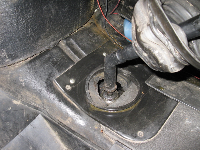

DEN 973 5 Опубликовано 21 января, 2013 еше дырку переносить нужно ближе к щетку и дырку побольше сделай а то не удобно откручивать кулису :)Понял.На фото верхняя крышка на газелевскую с резьбой похожа Поделиться сообщением Ссылка на сообщение Поделиться на другие сайты
варлок74 102 Опубликовано 21 января, 2013 Понял.На фото верхняя крышка на газелевскую с резьбой похожа да верх газелевская крышка а кулиса уаз Поделиться сообщением Ссылка на сообщение Поделиться на другие сайты
