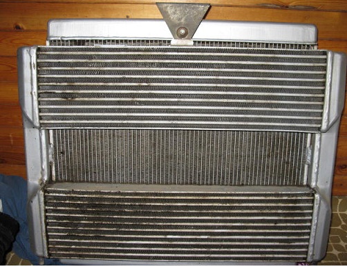

sergus 26 Опубликовано 25 января, 2013 Тут недавно каменц заменили ТДшкой и радиатор родной с интеркуллером оставили,довольно симпотично получилось! Поделиться сообщением Ссылка на сообщение Поделиться на другие сайты
Денис Колосветов 63 Опубликовано 25 января, 2013 каменц заменилиПоперло. Газ очередное гумно выкинул )))) Поделиться сообщением Ссылка на сообщение Поделиться на другие сайты
варлок74 102 Опубликовано 26 января, 2013 (изменено) Тут недавно каменц заменили ТДшкой и радиатор родной с интеркуллером оставили,довольно симпотично получилось! Сергей раскажи какие меня ждут переделки если я родной радиатор захочу поменять на радиатор от каминс с кулером имеется в наличии такой в гараже .я слышал что он 1 рядный не будет ли греться машина летом ? по ширине он влезет или придется что нить резать? есть конечно вариант отрезать сам куллер и поставить его перед родным радиатором, но все же хотел услышать твое мнение или тех кто уже так сделал :) и телефончик того кому переделали можешь дать пообщаться Изменено 26 января, 2013 пользователем варлок74 Поделиться сообщением Ссылка на сообщение Поделиться на другие сайты
Денис Колосветов 63 Опубликовано 26 января, 2013 и телефончик того кому переделали можешь дать пообщаться 100 рублей ))) Поделиться сообщением Ссылка на сообщение Поделиться на другие сайты
