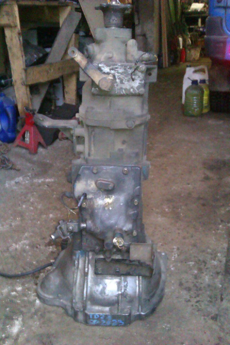

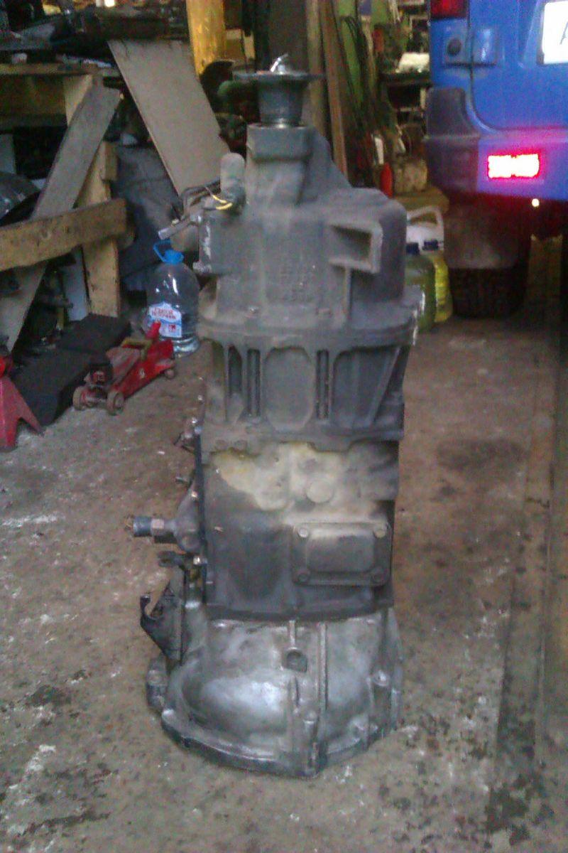

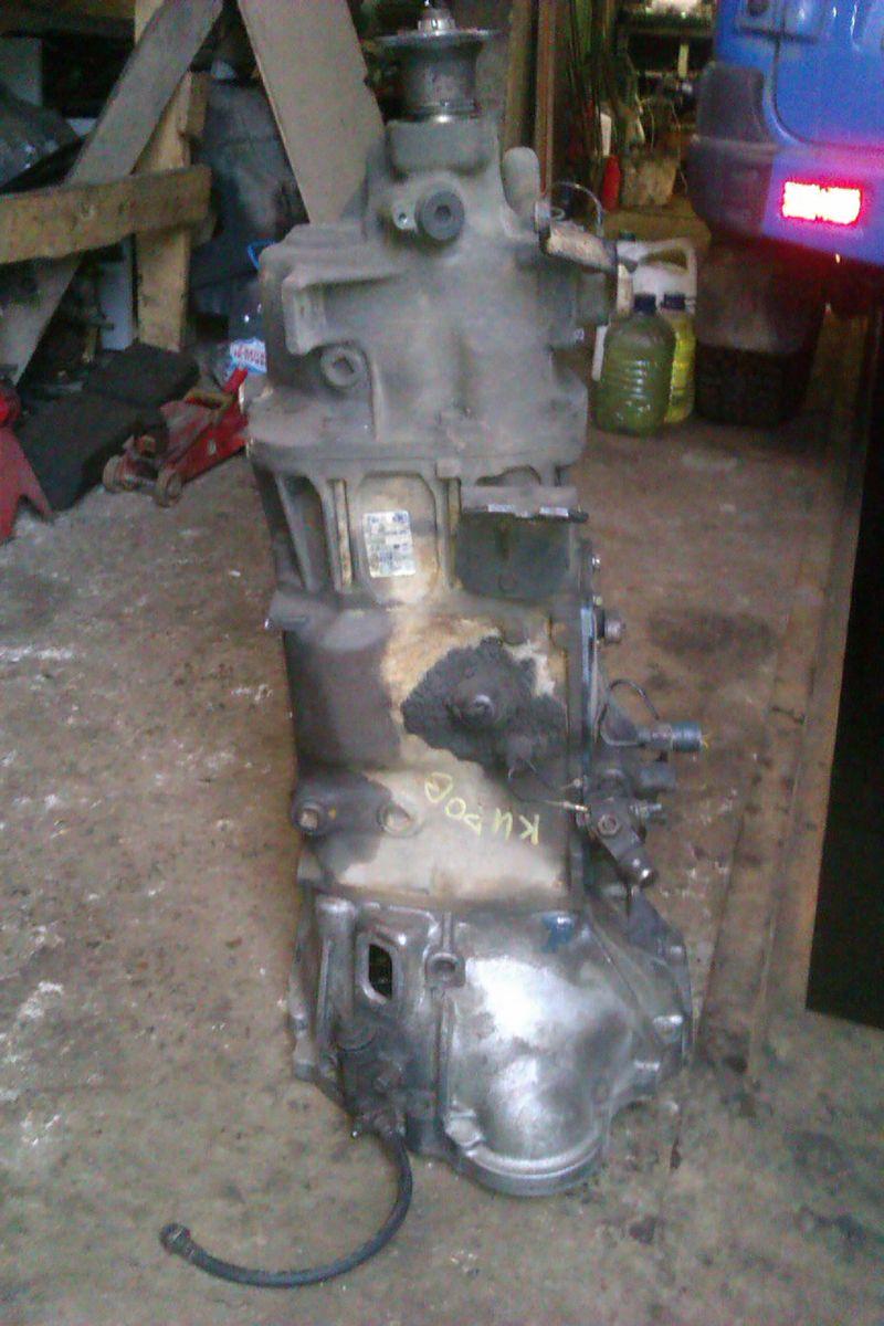

Кстати господа интересующиеся самостоятельной установкой ТД27Т + КПП Атлас ( чугун) .У меня снялась бронь с очень интересной КПП Атлас. У нее существует понижайка. Включается на любой передаче. Управление тросом. Стоимость 42 тыс в стоке и 50 тыс с переделанным рычагом прямого включения.
Идеально подойдет для длинных газелей с 3 тоннами груза в кузове.

Понижающя шеперенка стоит на хвостовике, я не считал на сколько она понижает, но работает на всех передачах. Ставить можно на любую Газель, но она будет более полезна при загрузке 2-3 тонны,  На подъемах ее врубать,

Куда уж проще? КПП только длиннее на 20 см. Я сам такую первый раз увидел в глаза. Сегодня посчитаю на сколько понижает, и сделаю фото.

Разобрался с КПП. Она оказывается с БД30 двигателя. И на деле оказалсь не понижайка, а повышайка.
При измерених получились следущие данные:
на первой без повышения примерно - 5,5 с повышением примерно 4,25
на четвертой без повышения - 1, с повышением примерно 0,78
