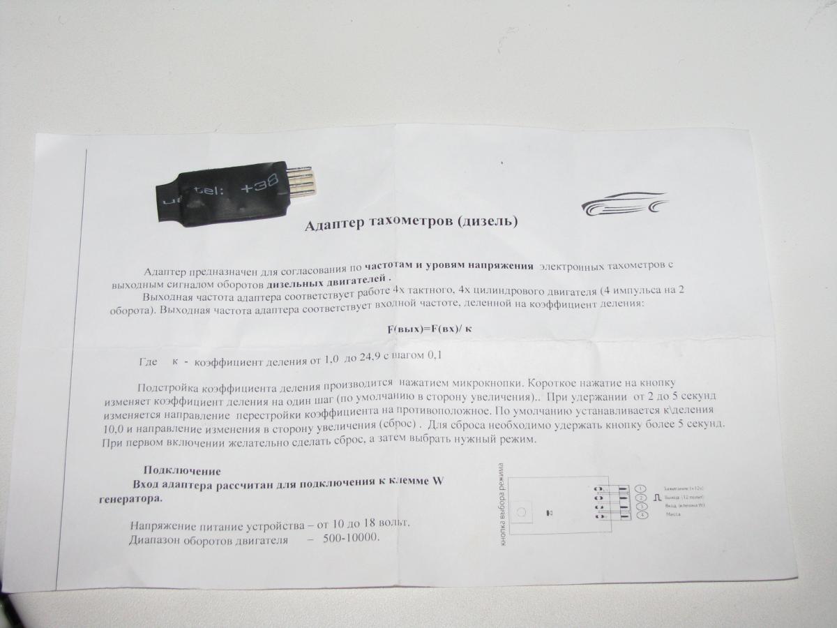

pitbul 20 Опубликовано 4 апреля, 2013 Добрый вечер. Сегодня мы с сыном заставили работать родной тахометр, вот ссылка на видео. Поделиться сообщением Ссылка на сообщение Поделиться на другие сайты
16RUS 4 Опубликовано 5 апреля, 2013 Где взял,скока стоит? Поделиться сообщением Ссылка на сообщение Поделиться на другие сайты
pitbul 20 Опубликовано 5 апреля, 2013 Брал в Днепре, 150 гривен. Поделиться сообщением Ссылка на сообщение Поделиться на другие сайты
pitbul 20 Опубликовано 5 апреля, 2013 Поделиться сообщением Ссылка на сообщение Поделиться на другие сайты

feell6 88 Опубликовано 6 апреля, 2013 Брал в Днепре, 150 гривен.Это сколько в наших рублях?А в у нас в стране их продают?С Украины можно заказать? Поделиться сообщением Ссылка на сообщение Поделиться на другие сайты
mixa1210 12 Опубликовано 7 апреля, 2013 Это сколько в наших рублях?А в у нас в стране их продают?С Украины можно заказать?да да я б тоже взял Поделиться сообщением Ссылка на сообщение Поделиться на другие сайты
