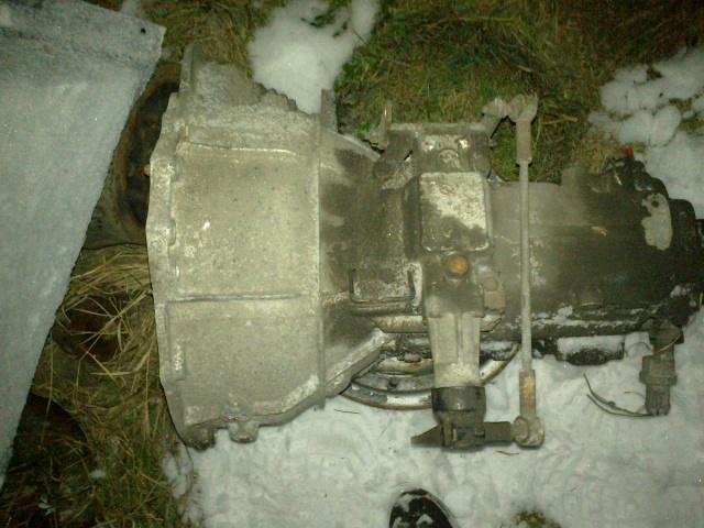

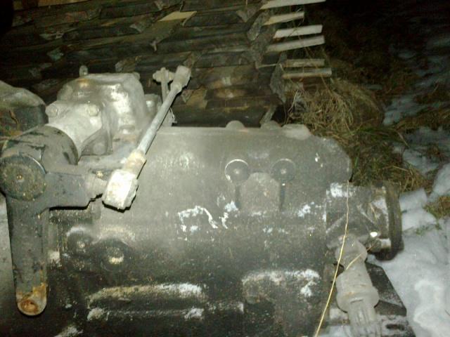

Денис Колосветов 63 Опубликовано 9 апреля, 2013 нисан TRADE,подскажи подойдет ли такая?Это Шо за зверь такой? Фото. Поделиться сообщением Ссылка на сообщение Поделиться на другие сайты

pitbul 20 Опубликовано 9 апреля, 2013 (изменено) фото коробки ниссан трейд с двигателем бд30 Ч то ты там с ним творишь?спидометр то работает но занижает где-то на 20-25км Изменено 9 апреля, 2013 пользователем pitbul Поделиться сообщением Ссылка на сообщение Поделиться на другие сайты
Газельных дел мастер 1 Опубликовано 9 апреля, 2013 Не знаю чугун или нет,нашел,позвонил,хочет 300уе вот фото машинки http://auto.ria.ua/auto_nissan_trade_10315637.htmlфото коробки http://www.ria.ua/akpp_y_kpp_kpp_legkovyy_nissan_trade-4692000.html Поделиться сообщением Ссылка на сообщение Поделиться на другие сайты
Денис Колосветов 63 Опубликовано 10 апреля, 2013 спидометр то работает но занижает где-то на 20-25кмДатчик скорости у тебя 10 импульсов вроде. Какой редуктор? И померяй диаметр шеперенки привода. Их два вида, большая и маленькая. Газельных дел мастерЕсли с 3х литрового двигателя, и такая как на фото, то не подойдет к ТД27Т Поделиться сообщением Ссылка на сообщение Поделиться на другие сайты
