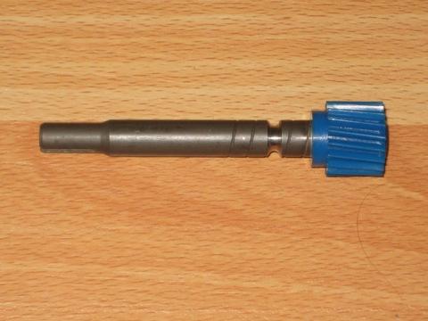

pitbul
Датчик скорости у тебя 10 импульсов вроде. Какой редуктор? И померяй  диаметр шеперенки привода. Их два вида, большая и маленькая.
Нет датчик у меня 6ти импульсный, гп3,9, шестерня привода такая
Ставь 10 импульсов это даст + 10 км. Изменено пользователем Денис Колосветов
Шеперенка у тебя маленькая, меньше не бывает.
