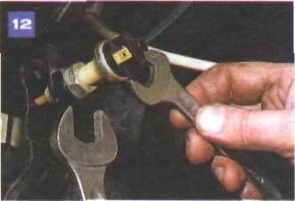

Сказали что еще нужен какой то датчик на педаль сцепления , а то из за него будет гореть чек. .Как его поставить?И где взять .Вроде от ва3 2108 подходит я так понял.
Crady
  bladdog сказал:
взять в магазинах,в отделах газ есть.устанавливают на кронштейне,или вари или на клёпки(болтики).под панелью должны провода к нему выходить,в районе педали.

AVEKA, есть они,брал не раз для таких переделок.да и на замену пару раз нужны были.tormoza-tormoza-51.jpg

Буду искать, а то по компу он не реагирует и ЧЕК горит и мож из за этого ХХ скачет.
Crady
  AVEKA сказал:
да,это из за этого.он завязан на мозги,раз эбу видит по нему обрыв,то и работает не правильно.
