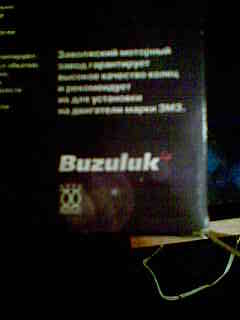

198 0 Опубликовано 21 октября, 2009 (изменено) alexgop сказал: 198, дружище!!! мой первый комент был не с проста. а именно- всё очень легко делается руками. а ручками этого не сделать- испачкаться можно. на второй твой вопрос ответ есть на упаковке сих колец. если на упаковке нет информации то не базулук у тебя колечки.примерно вот так. Если кликнуть по картинке, то лэйбл виден хорошо. Но на упаковке инструкции нет, а, как я писал выше, на всех трёх кольцах стоят меточки, а на среднем кольце на той же стороне стоит надпись "Top", то есть "Верх". на двух остальных кольцах такой надписи нет. Означает ли это, что верх у других колец там, где находятся меточки? Изменено 21 октября, 2009 пользователем 198 Поделиться сообщением Ссылка на сообщение Поделиться на другие сайты
grey 16 Опубликовано 21 октября, 2009 Метками вверх. Если меток нету, значит можно ставить, как хочешь. Поделиться сообщением Ссылка на сообщение Поделиться на другие сайты
alexgop 996 Опубликовано 21 октября, 2009 198, раньше была инструкция. про метки не помню. про Тор правильно сказал но это всё предположение. мда.. на коробке должен быть интернет адрес. а вообще если нет надписи Тор то и наплевать как ставить. посмотри на кольцо на котором нет надписи. какой там внутренний срез, что к поршню. если косой то есть разница.если прямой то нет. хотя это всё логическое заключение.. надо первоисточник искать. grey сказал: Метками вверх. Если меток нету, значит можно ставить, как хочешь.я гоню за то что у него палёные кольца. там инструкция раньше была. Поделиться сообщением Ссылка на сообщение Поделиться на другие сайты
198 0 Опубликовано 22 октября, 2009 (изменено) grey сказал: Метками вверх. Если меток нету, значит можно ставить, как хочешь.Профессионалу из Анапы - спасибо.А подскажи ещё: без приспособы, то есть "голыми" руками реально поршень с кольцами заправить в гильзу?Руки у меня сильные, но и голова на месте... Изменено 22 октября, 2009 пользователем 198 Поделиться сообщением Ссылка на сообщение Поделиться на другие сайты
Берси 623 Опубликовано 22 октября, 2009 402 мотор позволяет легко вставлять собранные с шатунами поршни в гильзу. Только в низу гильзы есть очень большая фаска. Через эту фаску и вставляем. А потом уже гильзу опускаем в блок. Ну и далее по инструкции.. А если гильзы стоят в блоке, то лучше всего использовать металлическую ленту в виде кольца. Если!!!!!!Ваши кольца соответствуют тому что выделено --- У ВАС ПОДДЕЛКА! А если тому что стоит под цифрами то настоящие кольца.1. На упаковке, внутри коробки приклеенный язычок имеет ровную поверхность. На упаковке, внутри коробки приклеенный язычок имеет восемь выступающих, наклонных линий (технология проклейки).2. Печать надписей и схем на гриппере (конверте для кольца) выполнена четко, насыщенной черной и темно-синей краской. Краска на гриппере размыта. Печать нечёткая.3. Замок кольца имеет с двух сторон торцевую фаску по наружной поверхности. На замке кольца отсутствует торцевая фаска по наружной поверхности.4. Плоские поверхности колец имеют ровную черно-матовую поверхность, следов обработки (рисок) не видно. Плоские поверхности колец имеют серый цвет и наличие ярко выраженных следов обработки (радиальные и поперечные риски, пятна).5. Внутренняя поверхность колец без фаски имеет четкие прямые углы и ровный радиальный микрорельеф. На внутренней поверхности некоторых колец имеются фаски.6. Кольцо маркируется знаком КО, имеющим одинаково четкое изображение на всех кольцах. Знак КО воспроизведен не четко.7. Внутренняя поверхность верхнего компрессионного кольца без фаски имеет четкие прямые углы и ровный радиальный микрорельеф. На внутренней поверхности верхнего компрессионного кольца имеются фаски.8. Нижние компрессионные кольца маркируются на левой части знаком КО на правой обозначением ТОР. Маркировка выполнена четко и абсолютно идентична на всех кольцах. Маркировка на нижних компрессионных кольцах отличается по качеству нанесения.Вот так!!! Поделиться сообщением Ссылка на сообщение Поделиться на другие сайты
