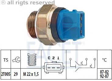

На рисунке (схеме) показаны клеммы датчика: "С" - это входящий; "2" - режим 92-87; "|" - режим 87-82.

Работают отлично,Охлаждают очень быстро .Не особо шумят и ничего не сажают.Была думка подключить их по отдельности,один допустим на радиатор,а другой куда-нибудь на головку,чтобы второй включался если один не справляется.Да руки так и не дошли.А тут вот увидел этот двухрежимный датчик,так это вообще,панацея...
