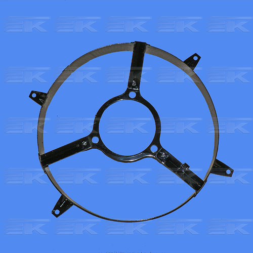

Заимел комплект из электровентилятора и кожуха вентилятора, по крепежу никак не подходит на 4026 двигатель (радиатор медный оренбург 3302).
Есть ли дополнительные рамки чтобы закрепить этот комплект на радиаторе?
Ктонибудь ставил такой комплект не отрезая шкив коленвала?
RAV
  j0hn сказал:
Я поставил, но пришлось обрезать кусок резьбы на моторчике вентилятора и подгибать лапки по максимуму в сторону. Попробуй втыкать рамку по разному - она чуток по другому становится. Но следы касания на шкиве бывают.

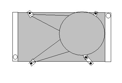

Ну вот и я это сделал.
Шкив был срезан не в середине ручейка а полностью весь второй ручей "в сборе".
Радиатор был уже под датчик на выходном бачке но заглушка посаженная на герметик упорно не откручивается, пришлось купить трубу под датчик и врезать сразу после термостата. Датчик кипятил и выяснил что он 89-79 градусов (написано 87-82 вроде).
Вентилятор российский, многолопастной пластиковый, и кожух к нему. Так как не нашел в продаже крепеж на 4 шатных болта на радиатор, пришлось приварить планки к кожуху.
Рамка радиатора на проставочках 1см. Расстояние да шкива 1,5см, и то может даже мимо кожуха пройдет.
Подключил через 2 релюхи 30А через дополнительный предохранитель 30А с аккума.
Двиг работает ощутимо тише, на холостых особенно.
