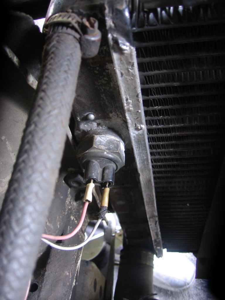

maks989
  olur сказал:
Господа вы определитесь!!!!!!! Завтра ставлю вент а мнений много!!!!!! Я вставку уже купил :(
Ставь в радиатор и не слушай тех кто не пробовал, работает всё отлично и вент включается вовремя, никаким перегревом и не пахнет (датчик 87-82). Удачи.

alexgop
  maks989 сказал:
на твоём фото ваще датчик стоит на выходном бачке радиатора.. это самое убогое место для датчика под этот мотор и этот автомобиль.. так что не кричи громко!!!
Анатолий 1967
  alexgop сказал:
alexgop. Так это же штатное место датчика и на 402 и на 406 что ты имееш в виду под убогим местом.
alexgop
  Анатолий 1967 сказал:
ну давай подескутируем.. какая рабочая температура для этого мотора?
maks989
  alexgop сказал:
Да говорю же РАБОТАЕТ ОТЛИЧНО, это в разы лучше чем когда стоял в верхнем патрубке при однорядном радиаторе. Да что там говорить я и сам не ожидал что будет так хорошо, включается реже и только посреди зелёной зоны, остужает быстрее. но это заслуги двухрядного радиатора. В бачок ставить можно испытано на личном опыте.
