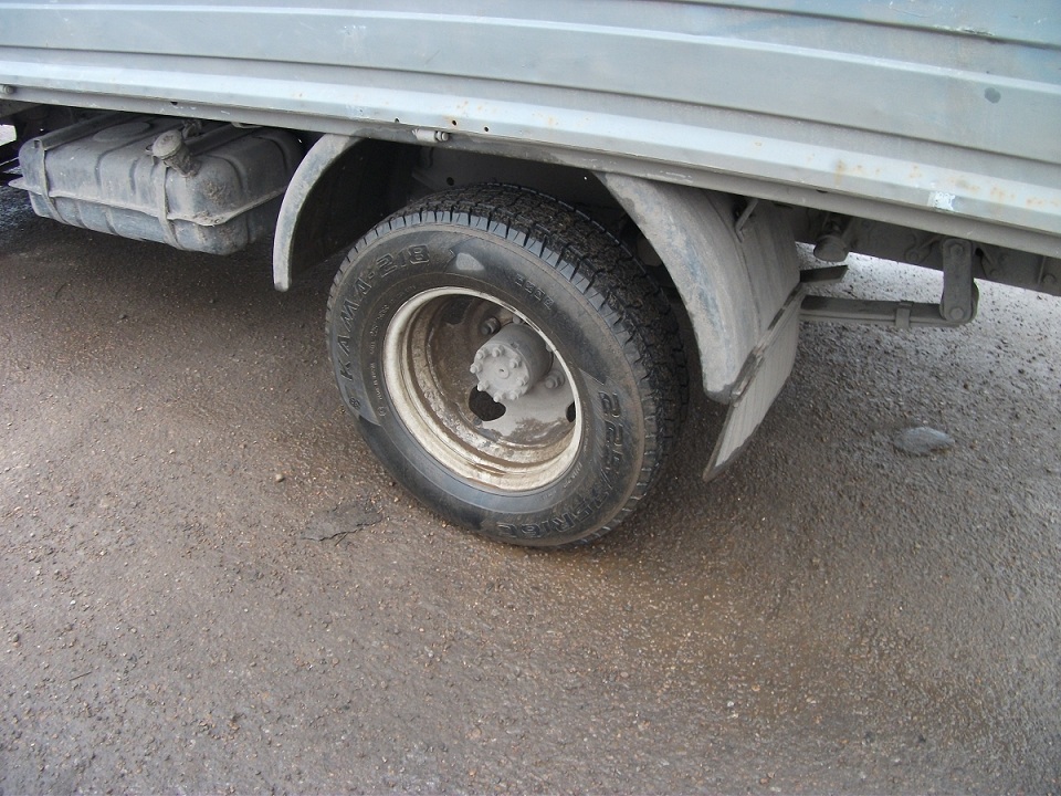

Grizly
спереди кама 301, сзади кама 218, от бычка один скат на родном диске
рекомендую, то ли 4 колеса по 4 т.р. то ли 2 колеса по 4 т.р., у бычковских протектор глубже, думаю тыс. 120 протянут,может более.
пробег на них 16 т.км, резина как новая

Grizly
получается так, ничего делать не надо, только сажаем бычковскую резину на на газелевский диск и все, сперди обычная, сзади одиночная бычковская, индекс грузоподъемности достаточен
