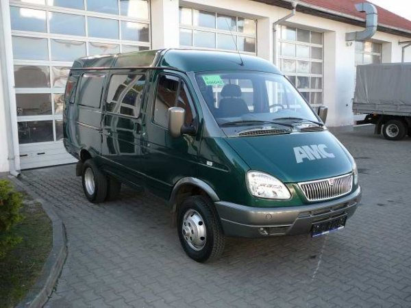

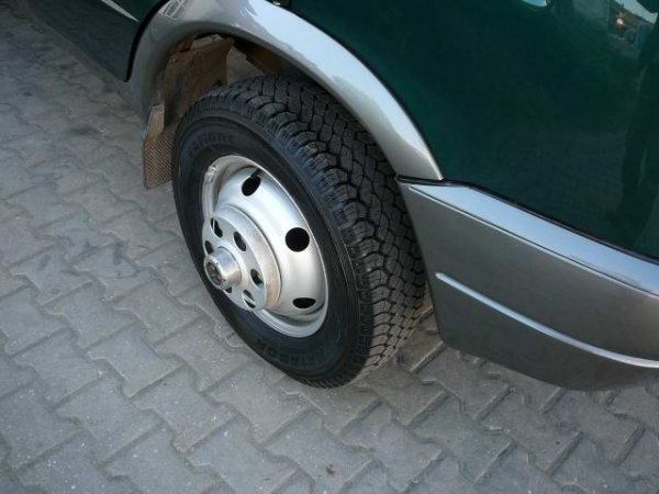

gaz_auto_praha
  tixoxod-4x4 сказал:
gaz_auto_praha Расскажите поподробнее про диски, в России выбор дисков для газели невелик. Можно сказать диски есть или их нет. На иномарочные никто внимания не обращает я думаю из-за того что никто не знает какие от кого подходят.]Интересно полное название, ширина, вынос, как балансируются. Средняя цена в европе. Понятно что не 20 долларов как у нас, но может на передок имеет смысл парочку прикупить.
С ув. Сергей ГАЗ330273
Производитель: КФЗ Австрия
Размер. 5JKx16
Отверствия - кол-во и расстояние: 6x170.00
ET/ и размер среднего отверствия: 115.00/130.00
Цена в Чехии: 2350 Крон ( ГАЗ диски продают примерно за 1780 - 1920 Крон)
Курс: 100 Рублей = 80,10 Крон
Диски кроме ГАЗ - ГАЗель предназначены для Фиат - Ивеко
На фото диск КФЗ + резина 205/75R16C МАТАДОР МПС115
В отличии от Газовских сварка внутренней и внешней части по всему кругу а не только на 4 местах...
Михал - Чехия

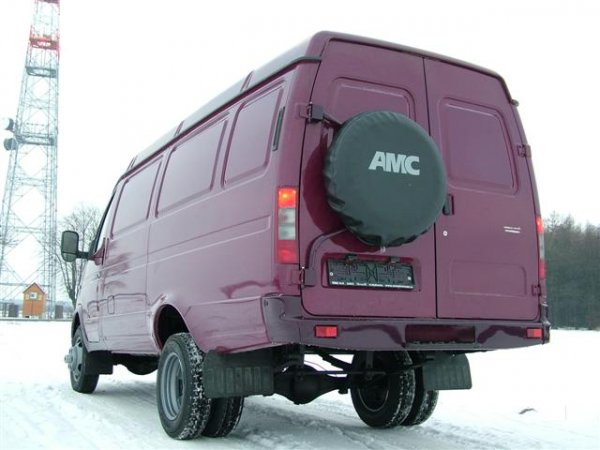

gaz_auto_praha
Ребята а куда запаску крепите? Мы тут один кронштейн придумали но может у кого есть идея лучше?
Михал - Чехия
ООО "ГАЗ АВТО ПРАГА"
EWS
Ну и у нас делают также.
