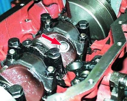

моторист ответил, что на КВ 405 нет пробок
моториста отправить учится!в районе противовесов поршней смотри.4 пробки по количеству цилиндров.под внутренний 6 гранник.пластик под квадрат.пластик менять однозначно на металл.
далее загнать моториста под машину пусть снимает крышки корней и шатунов на колене и замеряет колено,возможно задраны вкладыши и(или) точит уже надо.
Изменено пользователем Crady
Crady
а пробки вот они родимые....стрелочка указывает на одну из них.а под ними вот каналы с грязюкой

давление на ХХ очень маленькое,лампа аварийки на 0.3 где загорается.то есть ищи где у тебя пошол сброс давления.бывает фильтр маслянный откровенное гуано попадётся,вот и нет давки.
