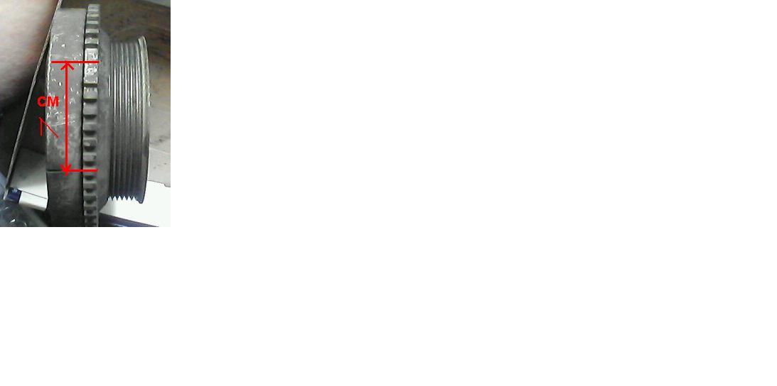

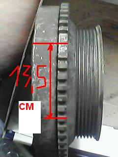

Ребята... Кого до сих пор интересует плохая заводимость на холодную. Рассказываю свою историю:

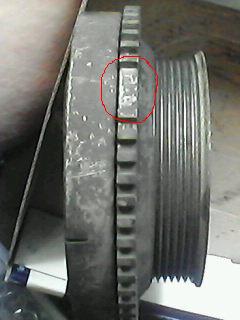

Перешил мозги Евро-0 (Россия-83)... Но это тоже не помогло... Ласточка моя всё хуже и хуже стала заводиться... В итоге в субботу вообще не завелась.  Искра есть, бензином все свечи залиты. Делать не чего, потащил к знакомому диагносту... Он лазил около часа, всё перепробывали, и давление в рампе, и свечи новые поставили, но невкакую. Сняли клапанную крышку, поглядели метки по звёздочкам, всё норм... Поглядели по первому цилиндру, совпадает с метками... Полезли глядеть метку на шкиве каленвала, метка совпадает... Ноо!!!  Метка на демфере не соответствует... Т.е датчик каленвала считывает неправельную информацию и в итоге даёт неправильную информацию на мозги.. Провернуло демфер.
Было расстояние.. от точки каленвала до точки датчика каленвала 7 см.
Поставил новый демфер, там расстояние 13,5 см.
И после замены демфера машинка стала заводиться как часики.   Если у кого есть проблемы с заводкой, обратите внимание на демфер, может тоже провернуло..

Crady
  Алексей1985 сказал:
ну да и хрен бы с ним.на эту метку мало кто смотрит,20 зуб на против ДПКВ и ставь себе метки как надо.а демпфер вообще оторвать можно было,к сигналу на эбу он отношения не имеет.провернуло,ну и провернуло,если по метке на нём не ставить,а по зубу,то и ....забить и забыть.главное что бы шпонка и место под шпонку в колене целые были.
Алексей1985
Ошибаешься. Вот по этой метке датчик каленвала считывает информацию, и если демфер провернуло, то информация на мозги будет поступать не верно и вследствии угол опережения зажегания будет неверный...
Алексей1985
Я короче не с кем не буду спорить. Но у меня машина вообще не заводилась. Поменял только демфер... и заводится стала с пол оборота... Если кому поможет... Я рад. Если кто-то считает что это фуфло. пусть так оно и будет..
