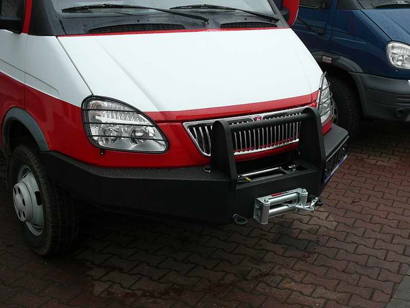

Фаркоп для жесткой сцепки
w126
А фото где нарыл? Тоже такой хочу!!!
Фото вот отсюда ссылка Там ещё бампера очень зачётные
