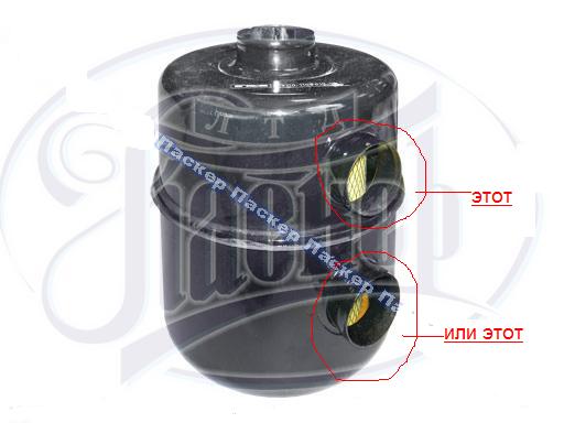

sa-sa 0 Опубликовано 11 марта, 2012 Похожая ситуация у меня была сразу же после установки ГБО. Позвонил установщику он мне в ответ "ЭТО БОЛЕЗНЬ ТАКИХ ДВИЖКОВ". Предложил попробывать закрыть на воздухане одно любое воздухозаборное входное отверстие. После закрытия верхнего отверстия пакетом больше не глохнет. Попробуйте может быть поможет. Поделиться сообщением Ссылка на сообщение Поделиться на другие сайты
Vic123 261 Опубликовано 11 марта, 2012 sa-sa сказал: Похожая ситуация у меня была сразу же после установки ГБО. Позвонил установщику он мне в ответ "ЭТО БОЛЕЗНЬ ТАКИХ ДВИЖКОВ". Предложил попробывать закрыть на воздухане одно любое воздухозаборное входное отверстие. После закрытия верхнего отверстия пакетом больше не глохнет. Попробуйте может быть поможет. )))) А расход не увеличился? Обычно после таких манипуляций требуется перерегулировка редуктора. А нужно было всего лишь добавить газку на хх (винтом хх на редукторе). Поделиться сообщением Ссылка на сообщение Поделиться на другие сайты
sa-sa 0 Опубликовано 11 марта, 2012 (изменено) Vic123 сказал: )))) А расход не увеличился? Обычно после таких манипуляций требуется перерегулировка редуктора. А нужно было всего лишь добавить газку на хх (винтом хх на редукторе). На следующий день после закрывания воздухана я подъехал к установщикам ГБО они мне подрегулировали редуктор, а винтом ХХ регулировка ни чего не дала машина при сбрасывании газа глохла или обороты были на грани остановки двигателя. На расход не повлияло, вовсяком случае не заметил увеличения расхода. Изменено 11 марта, 2012 пользователем sa-sa Поделиться сообщением Ссылка на сообщение Поделиться на другие сайты
Vic123 261 Опубликовано 11 марта, 2012 sa-sa сказал: На следующий день после закрывания воздухана я подъехал к установщикам ГБО они мне подрегулировали редуктор, а винтом ХХ регулировка ни чего не дала машина при сбрасывании газа глохла или обороты были на грани остановки двигателя. На расход не повлияло, вовсяком случае не заметил увеличения расхода. Т.е. после закрывания воздухана ты разницу в расходе просто не успел заметить. А вот по поводу регулировки хх - странно или вернее мне не понятно - почему не повлияло? Поделиться сообщением Ссылка на сообщение Поделиться на другие сайты
sa-sa 0 Опубликовано 11 марта, 2012 Vic123 сказал: Т.е. после закрывания воздухана ты разницу в расходе просто не успел заметить. А вот по поводу регулировки хх - странно или вернее мне не понятно - почему не повлияло? Возможно разницу еще не успел заметить может быть но она если и есть то небольшая, а регулировка ХХ или надо ХХ выставлять более 1000 оборотов тогда нормально, если же в районе 800-900 тогда глохнет. Поделиться сообщением Ссылка на сообщение Поделиться на другие сайты
Vic123 261 Опубликовано 11 марта, 2012 (изменено) sa-sa сказал: Возможно разницу еще не успел заметить может быть но она если и есть то небольшая, а регулировка ХХ или надо ХХ выставлять более 1000 оборотов тогда нормально, если же в районе 800-900 тогда глохнет. Обороты хх чем регулируются? Изменено 11 марта, 2012 пользователем Vic123 Поделиться сообщением Ссылка на сообщение Поделиться на другие сайты
sa-sa 0 Опубликовано 11 марта, 2012 Vic123 сказал: Обороты хх чем регулируются? На редукторе с боку винт, вот им и регулировали. Я сам то туда ни лез, это мне установщики все делали. Они же и воздухан сказали прикрыть, я пока что доволен именно таким результатом, до этого машина на перекрестках очень часто глохла, сейчас все отлично работает. Поделиться сообщением Ссылка на сообщение Поделиться на другие сайты
Vic123 261 Опубликовано 11 марта, 2012 sa-sa сказал: На редукторе с боку винт, вот им и регулировали. Я сам то туда ни лез, это мне установщики все делали. Они же и воздухан сказали прикрыть, я пока что доволен именно таким результатом, до этого машина на перекрестках очень часто глохла, сейчас все отлично работает.[/quot У меня, когда происходят такие вещи, я чуть обогащаю газовую смесь хх без ощутимого снижения оборотов хх, а вот как закрытие( уменьшение проходного сечения) отверстий воздухана влияет на хх я никак не пойму. Наверно пора в школу! Поделиться сообщением Ссылка на сообщение Поделиться на другие сайты

Влад233 37 Опубликовано 8 апреля, 2012 Vic123 сказал: У меня, когда происходят такие вещи, я чуть обогащаю газовую смесь хх без ощутимого снижения оборотов хх, а вот как закрытие( уменьшение проходного сечения) отверстий воздухана влияет на хх я никак не пойму. Наверно пора в школу!+1. Поступаю так же. А по необходимости прикрытия входного патрубка, ИМХО, дело в газовом редукторе. Он должен выдавать на выходе давление близкое к атмосферному и снижать, при разряжении (закрытии дроссельной заслонки) в рессивере (входном коллекторе). Прикрывая вход мы сталкиваем возможность управления подачей газа в другой диапазон, где зависимость от дефектов газового редуктора ниже. Поделиться сообщением Ссылка на сообщение Поделиться на другие сайты
костя497 0 Опубликовано 8 апреля, 2012 Влад233 сказал: +1. Поступаю так же. А по необходимости прикрытия входного патрубка, ИМХО, дело в газовом редукторе. Он должен выдавать на выходе давление близкое к атмосферному и снижать, при разряжении (закрытии дроссельной заслонки) в рессивере (входном коллекторе). Прикрывая вход мы сталкиваем возможность управления подачей газа в другой диапазон, где зависимость от дефектов газового редуктора ниже.а как на счет завышеных хх? На бензине нормально,а на газу 1500 и медленно падают. Поделиться сообщением Ссылка на сообщение Поделиться на другие сайты
Влад233 37 Опубликовано 8 апреля, 2012 костя497 сказал: а как на счет завышеных хх? На бензине нормально,а на газу 1500 и медленно падают.На инжекторном двигателе с редукторным ГБО лечиться, ИМХО, двумя путями. Либо перепрошивка с другими калибровками по удержанию оборотов ХХ. Либо замена регулятора дополнительного воздуха (он же РХХ) на шаровый вентиль (кто-то из соклубников предложил и опробовал, поищи на этом форуме). Калибровки для бензина и газа по РХХ могут значительно несовпадать. На бензине в алгоритме удержания оборотов ХХ включена также длительность впрыска, что на газу никак не может использоваться. Получается, что РХХ, УОЗ и параметры газового редуктора в основном все и определяют. Однако может еще куча причин быть, например подсосы во впускной системе и т.п.. Поделиться сообщением Ссылка на сообщение Поделиться на другие сайты
