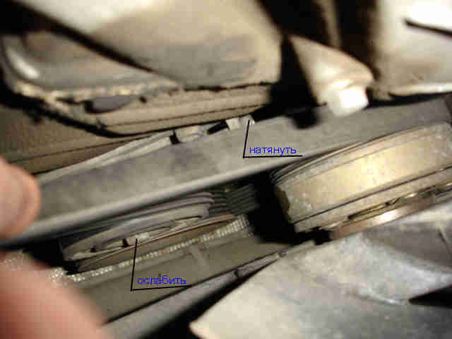

Nik 1 Опубликовано 2 мая, 2008 по поводу глюков поставь БК он тебе выдаст ошибку.а ремень подтягивается:берёшь ключ на 12 ослабляешь натяжной ролик,(у меня он чёрненький)и с права в глубине увидишь болтик на 10 . Поделиться сообщением Ссылка на сообщение Поделиться на другие сайты
СергейДизельный 499 Опубликовано 3 мая, 2008 (изменено) по поводу глюков поставь БК он тебе выдаст ошибку.а ремень подтягивается:берёшь ключ на 12 ослабляешь натяжной ролик,(у меня он чёрненький)и с права в глубине увидишь болтик на 10 .Аж с фоткой!!!! Спасибо.. попробую Изменено 3 мая, 2008 пользователем СергейДизельный Поделиться сообщением Ссылка на сообщение Поделиться на другие сайты

Гость dimomer Опубликовано 14 сентября, 2008 по поводу глюков поставь БК он тебе выдаст ошибку.а ремень подтягивается:берёшь ключ на 12 ослабляешь натяжной ролик,(у меня он чёрненький)и с права в глубине увидишь болтик на 10 . Касательно болтика на 10. Купите ключ торцовый на 10 с головкой на шарнире с пружинкой. У него длина обычно 200 мм.,Ф10. Сделайте вставку на 150 мм. Этим ключом легко "энтот" болтик на 10 крутить, (он же натяг ремня регулирует) если его вставлять над датчиком ОЖ, который смотрит вперед (датчик темп. ЭБУ). Поделиться сообщением Ссылка на сообщение Поделиться на другие сайты
