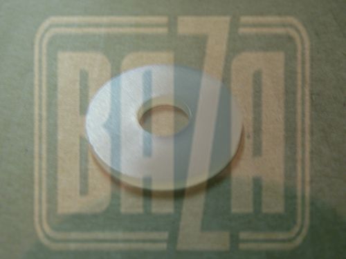

Максим Павлович 123 Опубликовано 5 ноября, 2016 Такие эксперименты обычно себе дороже выходят, в итоге все равно поставишь новый. Лучше сразу приобрети натяжитель, прокладку, и шумоизоляционную пластину, я себе поставил 3шт одновеменно. Пластины брать лучше пластиковые.ИМХО. Поделиться сообщением Ссылка на сообщение Поделиться на другие сайты
mazay1990 40 Опубликовано 5 ноября, 2016 В 05.11.2016 в 14:03, Максим Павлович сказал: Такие эксперименты обычно себе дороже выходят, в итоге все равно поставишь новый. Лучше сразу приобрети натяжитель, прокладку, и шумоизоляционную пластину, я себе поставил 3шт одновеменно. Пластины брать лучше пластиковые.ИМХО.чо за пластины? Поделиться сообщением Ссылка на сообщение Поделиться на другие сайты
Максим Павлович 123 Опубликовано 5 ноября, 2016 Шумоизоляционные прокладки которые ставятся в крышку гидронатяжителя Поделиться сообщением Ссылка на сообщение Поделиться на другие сайты

Максим Павлович 123 Опубликовано 5 ноября, 2016 Я однажды, что б не ехать в магазин за этими прокладками, вышел из положения, отрезав кусок 2-3 мм от водопроводной пластиковой трубы, диаметр не помню. Ходила эта прокладка достаточно долго 1 Поделиться сообщением Ссылка на сообщение Поделиться на другие сайты
mazay1990 40 Опубликовано 5 ноября, 2016 В 05.11.2016 в 14:23, rusgg сказал: Гидронатяжитель качается очень долго, через щели в плунжере воздух может очень долго выходить.реально шумно работает мотор без этих прокладок компенсаторе? В 05.11.2016 в 14:26, Максим Павлович сказал: Я однажды, что б не ехать в магазин за этими прокладками, вышел из положения, отрезав кусок 2-3 мм от водопроводной пластиковой трубы, диаметр не помню. Ходила эта прокладка достаточно долгопокажите как оно выглядит В 05.11.2016 в 14:23, mvclv сказал: Нужно снимать поддон, смотреть вкладыши. имходо лето уж доезжу В 05.11.2016 в 14:23, mvclv сказал: Нужно снимать поддон, смотреть вкладыши. имхомасло прилично брызжет - через маслозаливную горловину видно Поделиться сообщением Ссылка на сообщение Поделиться на другие сайты

Максим Павлович 123 Опубликовано 5 ноября, 2016 Это само собой бездумно и без расчетеов туда вообще нечего лезть Как то так Поделиться сообщением Ссылка на сообщение Поделиться на другие сайты
rusgg 4 002 Опубликовано 5 ноября, 2016 Разряженый гидро должен выглядеть так Поделиться сообщением Ссылка на сообщение Поделиться на другие сайты
mazay1990 40 Опубликовано 5 ноября, 2016 В 05.11.2016 в 14:40, rusgg сказал: Разряженый гидро должен выглядеть такя в курсе В 05.11.2016 в 14:36, Максим Павлович сказал: Это само собой бездумно и без расчетеов туда вообще нечего лезтьКак то тактупо шайба пластиковая? Поделиться сообщением Ссылка на сообщение Поделиться на другие сайты
