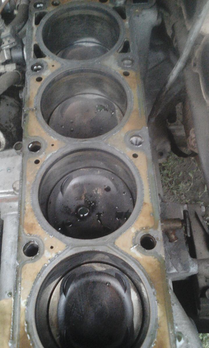

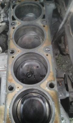

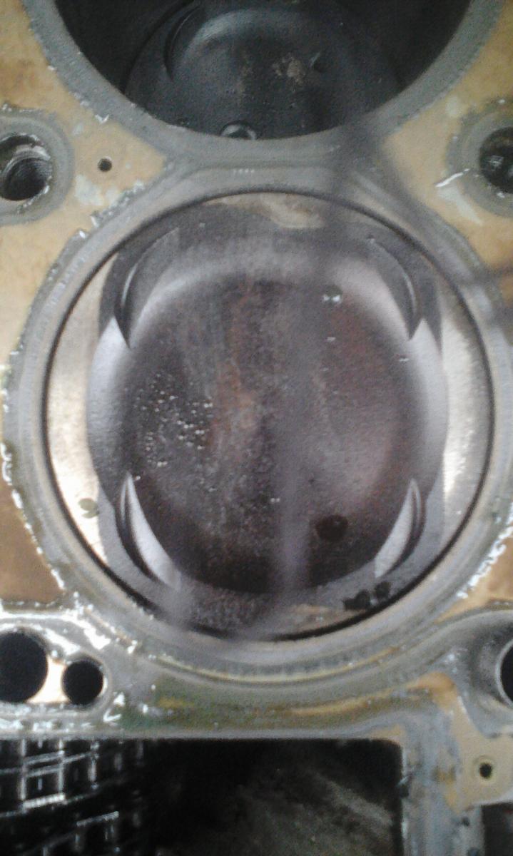

mazay1990 40 Опубликовано 17 июля, 2019 Не вижу побитого края 1 Поделиться сообщением Ссылка на сообщение Поделиться на другие сайты

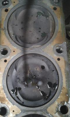

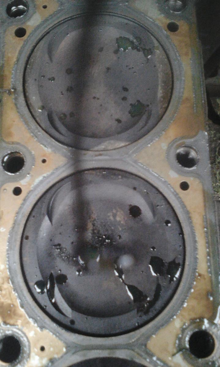

mazay1990 40 Опубликовано 17 июля, 2019 Нашёл 1 Поделиться сообщением Ссылка на сообщение Поделиться на другие сайты
rusgg 4 002 Опубликовано 17 июля, 2019 На первом чё за Поверни на 90 от вмт ,и покрути колено туда сюда Поделиться сообщением Ссылка на сообщение Поделиться на другие сайты
mazay1990 40 Опубликовано 17 июля, 2019 Крутил всяко уже. Что не так? Поделиться сообщением Ссылка на сообщение Поделиться на другие сайты
