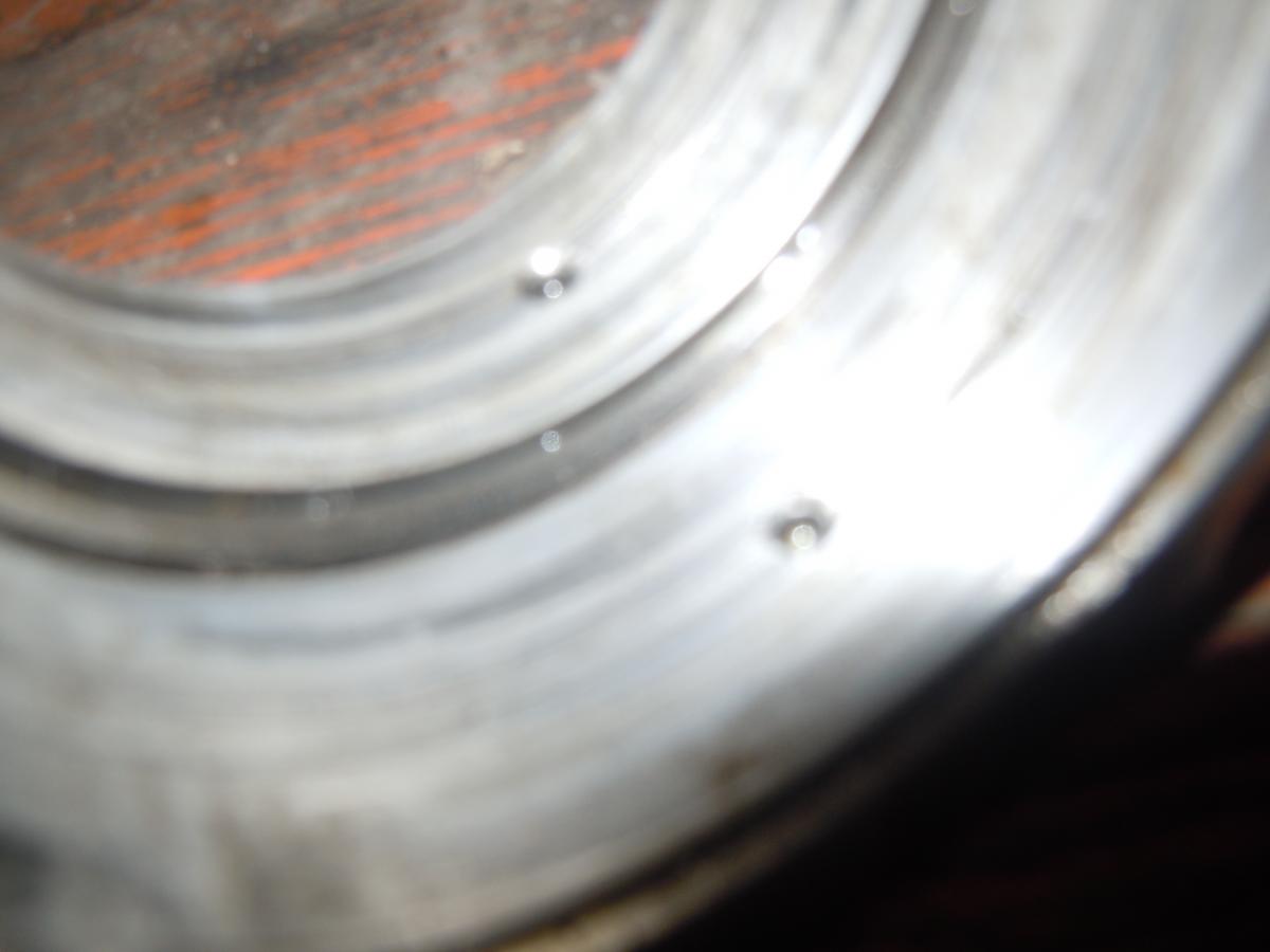

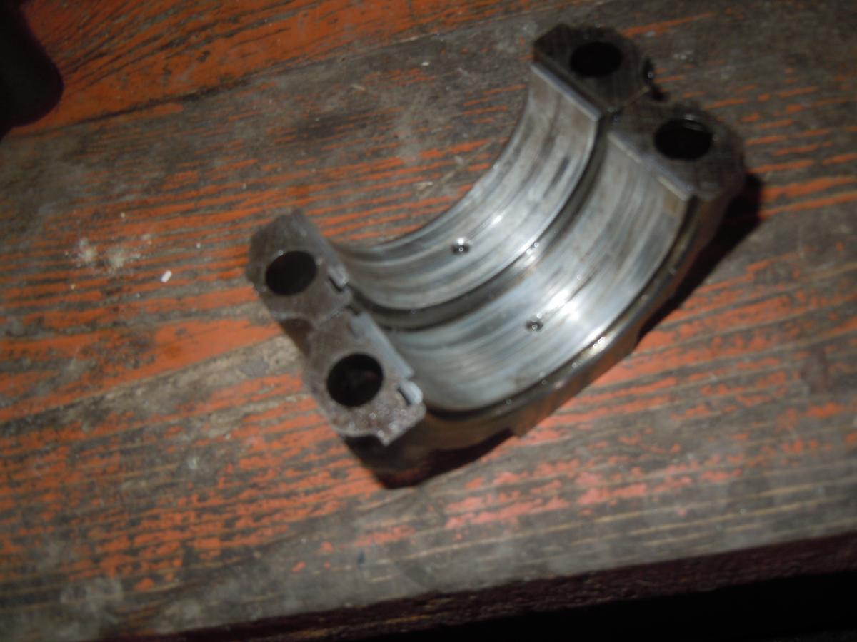

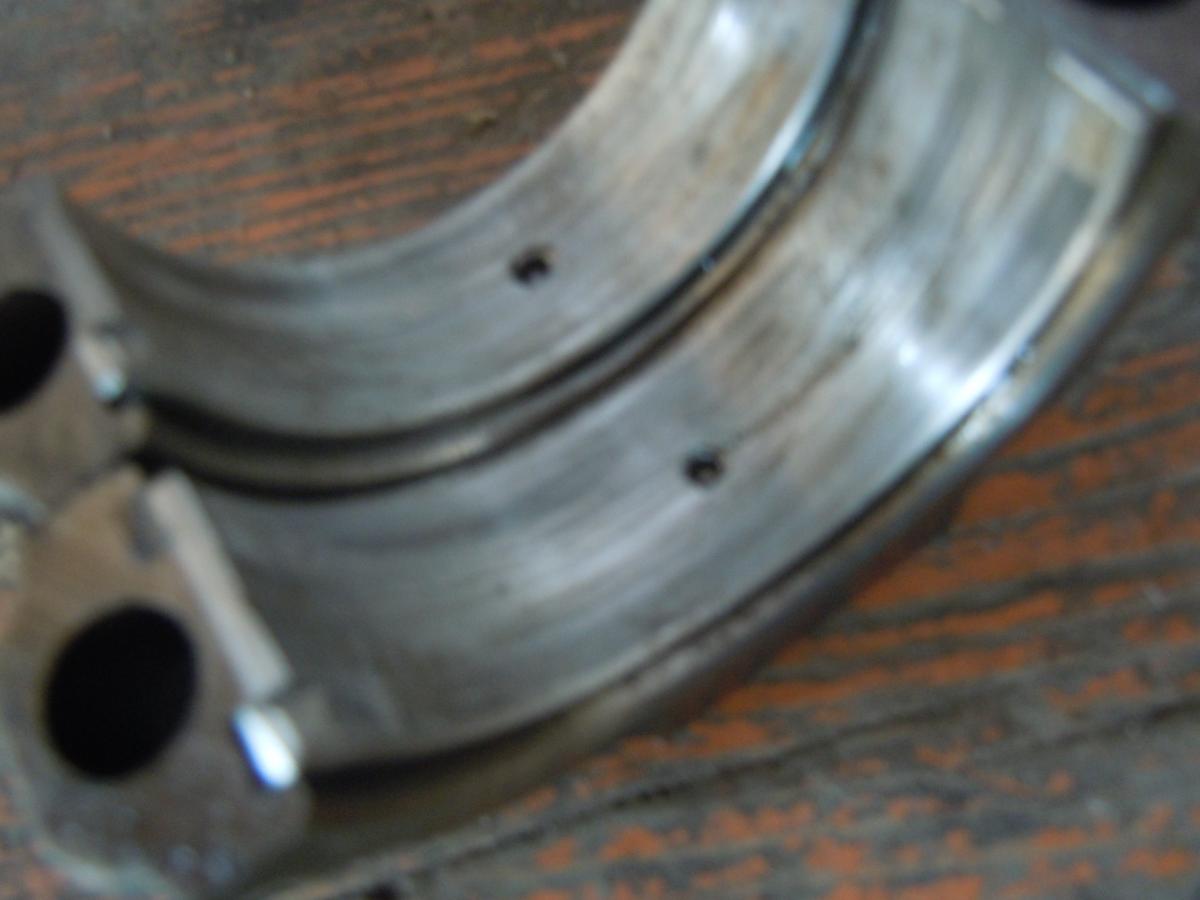

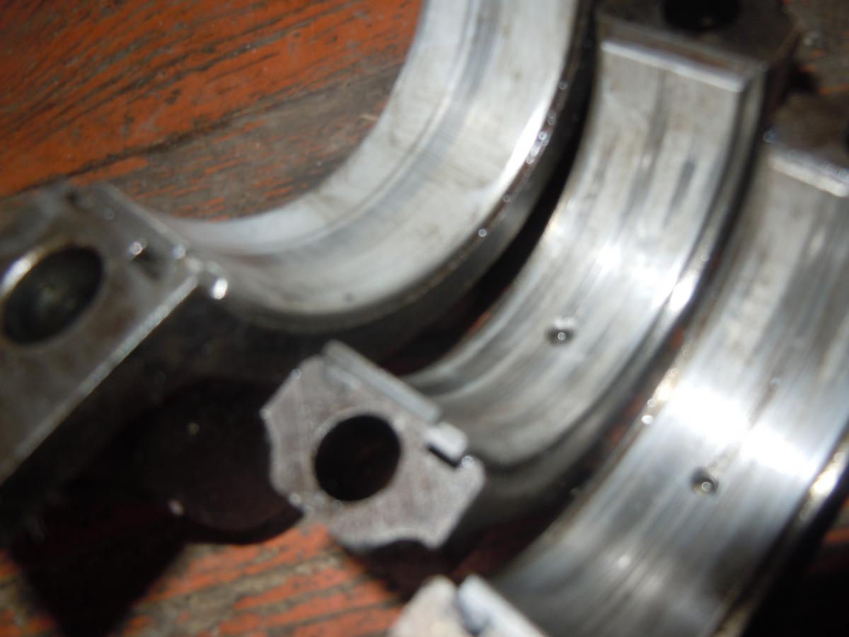

mazay1990 40 Опубликовано 10 апреля, 2018 (изменено) поставил прохор попутно открутил 2 шатунных и 1 кореной бугель- глянул, шатунные можно выбрасывать - по середки добрые задиры,коренной и колено впорядке. теперь по прохору- на холодную давление стало очка на 1.5 меньше чем на моем змз. на горячую соответственно тоже жопа+ еще какойто грохот появился, не грохот а как трекот :( Изменено 10 апреля, 2018 пользователем mazay1990 Поделиться сообщением Ссылка на сообщение Поделиться на другие сайты

mazay1990 40 Опубликовано 10 апреля, 2018 В 10.04.2018 в 14:21, rusgg сказал: Какое давление на холодную и горячуюна горячую также 0.1-2 на холодную 3 прохор4.5 - змз насос Поделиться сообщением Ссылка на сообщение Поделиться на другие сайты
rusgg 4 002 Опубликовано 10 апреля, 2018 На холодную шайбы редукционного клапана регулируют давление Поделиться сообщением Ссылка на сообщение Поделиться на другие сайты
mazay1990 40 Опубликовано 10 апреля, 2018 В 10.04.2018 в 14:26, rusgg сказал: На холодную шайбы редукционного клапана регулируют давлениево моем штатном все штатно стояло- кроме притирки торец шестерен мной Поделиться сообщением Ссылка на сообщение Поделиться на другие сайты
rusgg 4 002 Опубликовано 10 апреля, 2018 Крышки не перепутал? Поделиться сообщением Ссылка на сообщение Поделиться на другие сайты
mazay1990 40 Опубликовано 10 апреля, 2018 В 10.04.2018 в 14:28, rusgg сказал: Крышки не перепутал?какие Поделиться сообщением Ссылка на сообщение Поделиться на другие сайты
rusgg 4 002 Опубликовано 10 апреля, 2018 Крышки шатунов и корень Поделиться сообщением Ссылка на сообщение Поделиться на другие сайты
mazay1990 40 Опубликовано 10 апреля, 2018 та не...там все по цифрам не одной фотки неполучилось Поделиться сообщением Ссылка на сообщение Поделиться на другие сайты
