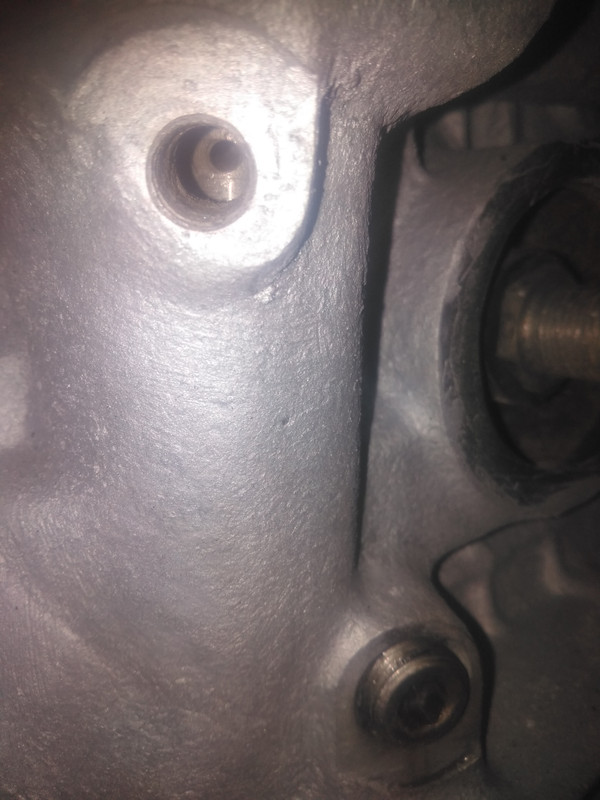

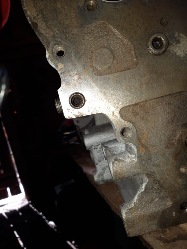

mazay1990 40 Опубликовано 9 июня, 2019 https://postimg.cc/1V5D2CmR https://i.postimg.cc/Xq9xZmt5/IMG-20190609-WA0123.jpg Нормальный зазор? Поделиться сообщением Ссылка на сообщение Поделиться на другие сайты
mazay1990 40 Опубликовано 9 июня, 2019 what is the average salary of a forensic anthropologistШило 2мм не лезет Поделиться сообщением Ссылка на сообщение Поделиться на другие сайты
mazay1990 40 Опубликовано 9 июня, 2019 the nearest gas station to my locationТут 4ммСтоит ли жиклерить при новом коленвале и гбц?- вот в чем вопрос Поделиться сообщением Ссылка на сообщение Поделиться на другие сайты
