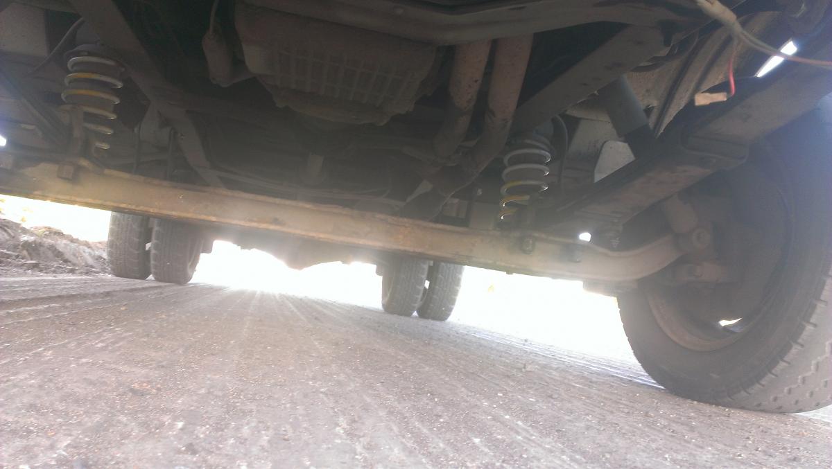

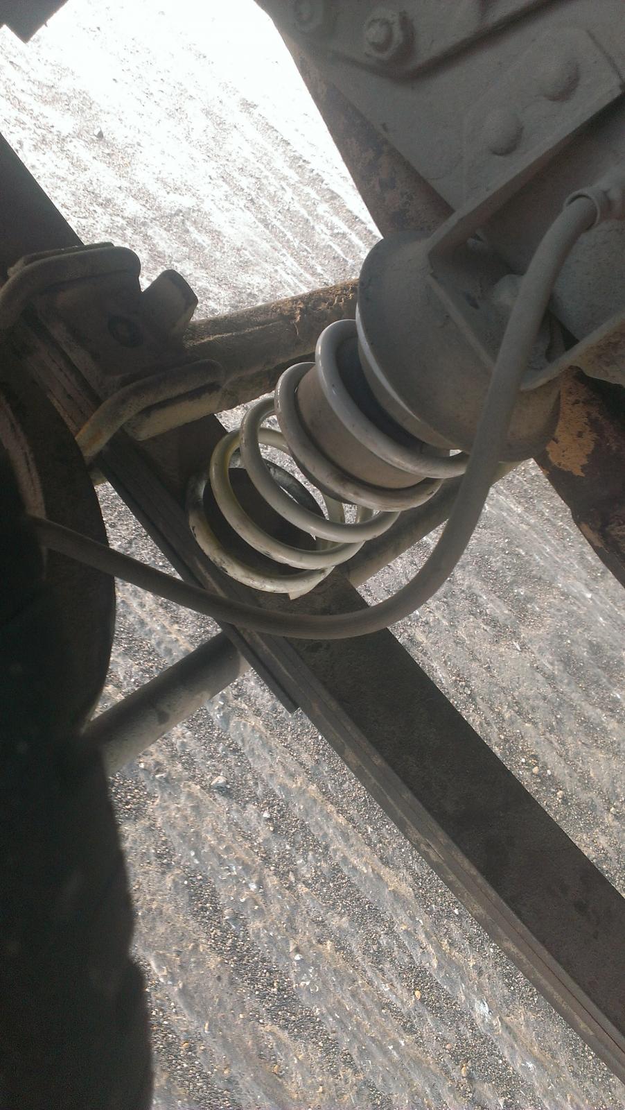

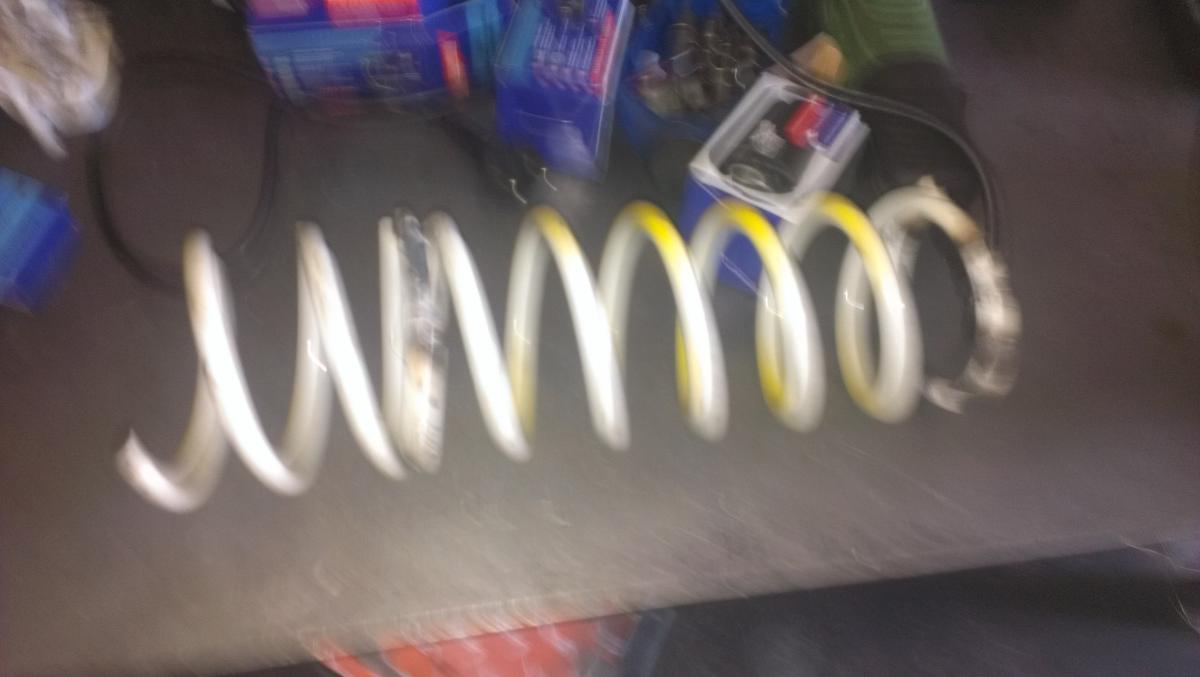

дэнис21 0 Опубликовано 3 июня, 2014 давно хотел поставить себе пружины, но все времени не было, да и втулки сначала надо было менять на рессорах. и вот вчера заехал в сервис. поменяли мне втулки, отказывались ставить пружины, типа сам ставь. но ребята молодые в конце концов заинтересовались. рессоры у меня были абсолютно прямые даже без нагрузки, даже чуть вниз смотрели, а уж под нагрузкой ваще буквой С к земле)). попросил у ребят болгарку, отпилил по 2,5 витка, пошел к сварщику выпрямил концы, с легкостью поставил пружины (я их ставил конечно после установки рессор), пока даже ничем не крепил. эффект как будто с новыми рессорами но плюс не козлит машина при торможении. вобщем доволен как удав. Поделиться сообщением Ссылка на сообщение Поделиться на другие сайты

Максим Павлович 123 Опубликовано 3 августа, 2014 Сегодня внедрял пружинки от Оки поэтому теперь могу сам ответить на поставленный мною вопрос. Машина с ними приподнялась, хотя рессоры и не были просевшими. На просевшую сторону от пружины отрезал 2,5 витка, а на ту что нормально держала отрезал 3 витка. Теперь машина выпрямилась и стоит ровно. Проехал с ними пока только 50 км в городском режиме. Впринципе результатом доволен. Появилась приятная жесткость, устойчивость и пропала раскачка авто Поделиться сообщением Ссылка на сообщение Поделиться на другие сайты
Александр102 9 Опубликовано 3 августа, 2014 всех прошу извенинить за неурядицу, но по моему все решилось с помощью Радикала. Спасибо sharovvv за помощь!Установка передних пружин.У кого есть возможность навить пружины, предлагаю из прутка Ф 8 мм. Количество витков сжатой пружины из расчета длины резинового отбойника. Шаг витков (высота)- полностью вывешаное колесо плюс запас около 50-100 мм. Именно такие пружины стояли на моем авто и на них проводил испытания. результат превысил все ожидания. на фото - задняя пружина от авто "Ока" минус отрезано болгаркой 2 витка. работает чуть-чуть погрубее, но водители все довольны. На этой ссылке показано крепление поперечной фермы в раме авто без сварки. Т.к. любая сварка рамы нарушает ее жесткость.А на этом фото показаны установленные пружины на заднию балку.Пружина используется от автомобиля ВАЗ переднеприводного передняя. Места установки пружин использованы чашки стоек опор от ВАЗ-2110 с небольшим вырезанием середины для более плотного прилегания чашки на поперечину. Важно при устаовке задних пружин обеспечить зазор между пружиной и рамой не менее 30-40мм. Обеспечить соосность между нижней и верхней чашкой, во избежание работы пружины на излом и дальнейшей поломки.Прошу еще раз извенить.Отвечу на любые вопросы.Здравствуйте!Заинтересовался данной темой. Можете ещё фото(желательно подробные) процесса установки задних пружин? Поделиться сообщением Ссылка на сообщение Поделиться на другие сайты
Максим Павлович 123 Опубликовано 4 августа, 2014 Сложного ничего в установке пружин нет. Обрезаешь пружинку как здесь написано. Далее домкратишь автор за раму. Что б не порвать отбойник я смазал его моторным маслом очень обильно. Нацепил пружинку на этот самый отбойник, далее сортировкой сажаешь ужина на рессоры. После начинаешь опускать автор и контролировать как пружинка садиться не а своё место. Удачи Поделиться сообщением Ссылка на сообщение Поделиться на другие сайты

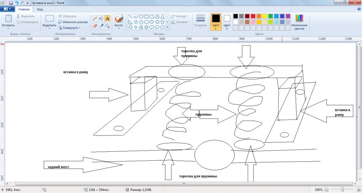

ded 883 Опубликовано 17 сентября, 2014 Дед ты говоришь что на задний мост ставишь передние пружины от переднеприводной отечественной легковушки? Я собрался тож ставить но только вот думаю что передние пружины это слишком жёстко будет, может передние от ОКИ пойдут ??? Отвечу на любые вопросы.В чем же будет жестко? Сравни вес ВАЗ-2109 (передняя часть авто) и задняя ось ГАЗели. (Имею ввиду нагрузка на ось)Думаю, что ГАЗель будет по весу задняя ось поболее, чем ВАЗ.На передок газели от Оки будут в самый раз, только задние. Они помягче, чем передние. Поделиться сообщением Ссылка на сообщение Поделиться на другие сайты
Дмитрий-02rus 65 Опубликовано 17 сентября, 2014 В чем же будет жестко? Сравни вес ВАЗ-2109 (передняя часть авто) и задняя ось ГАЗели. (Имею ввиду нагрузка на ось)Думаю, что ГАЗель будет по весу задняя ось поболее, чем ВАЗ.На передок газели от Оки будут в самый раз, только задние. Они помягче, чем передние.На передок я уже поставил задние от Оки и вполне доволен результатом и собираюсь ставить на зад. Но ставя на ЗМ мощные пружины мы забираем основную работу рессор и нагружаем раму в несвойственном ей месте в месте крепления пружин. Разве пружины не должны нести на себе не основную а всего лишь дополнительную нагрузку? Вы эксперементировали с др пружинами или нет ? Поделиться сообщением Ссылка на сообщение Поделиться на другие сайты

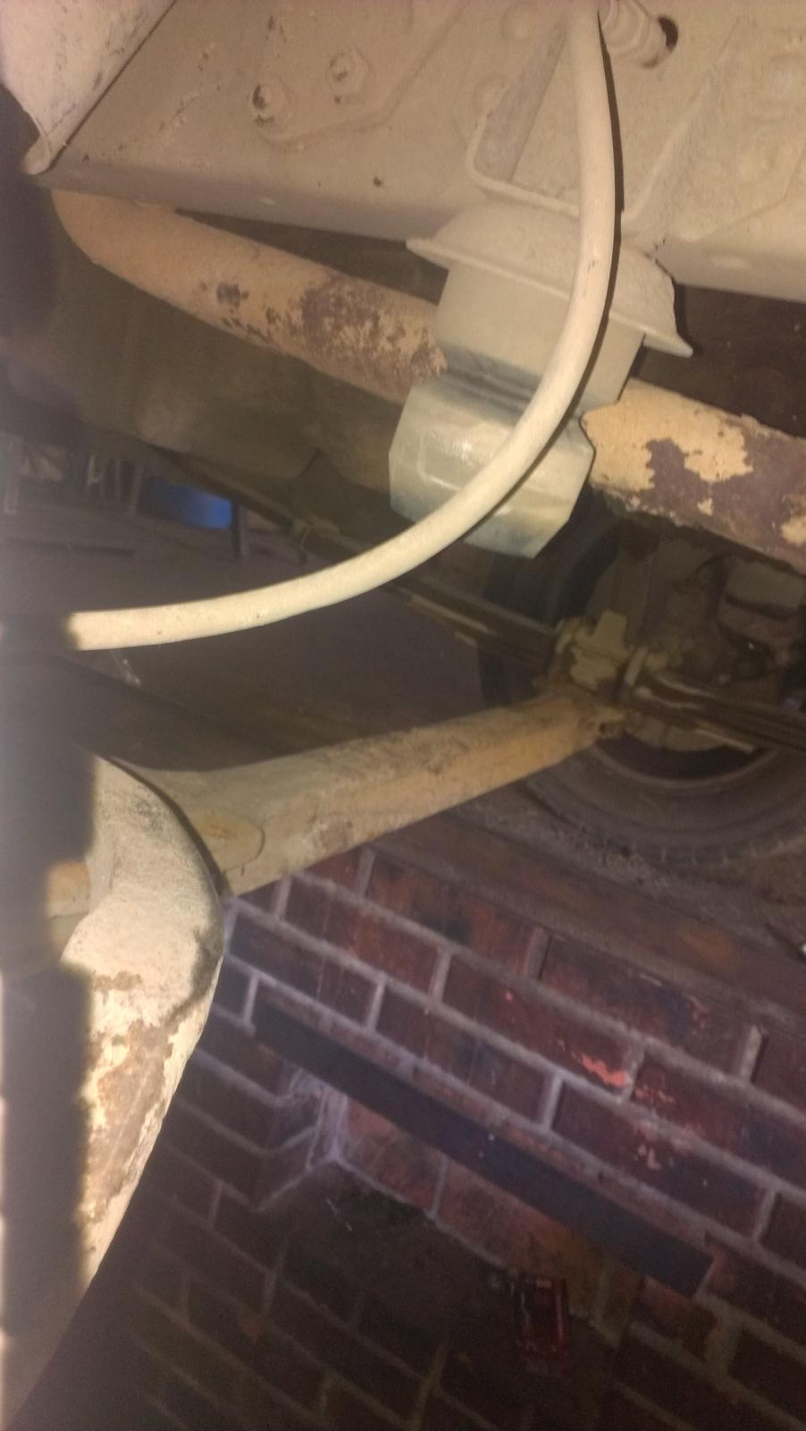

Дмитрий-02rus 65 Опубликовано 23 сентября, 2014 (изменено) Изменено 23 сентября, 2014 пользователем Дмитрий-02rus Поделиться сообщением Ссылка на сообщение Поделиться на другие сайты
Санек71rus 67 Опубликовано 23 сентября, 2014 в раму тогда надо проставку поставить Поделиться сообщением Ссылка на сообщение Поделиться на другие сайты

ded 883 Опубликовано 27 сентября, 2014 Санек71rus,Совершенно верно. В раме стоит проставка.Делается это так: Снимается (откручиваются отбойники на раме,по ним делается планка с отверстиямиберется квадратная труба толстостенная, по моему 60х30размер берется от края рамы до другого края рамы но чуть меньше на 10 мм между краями.вымеряется высота внутри короба рамы с учетом толщины пластины и толщины вставкипривариваются стойки и тарелки от пружин.В итоге получается, что пружина упирается не в раму, а в проставку, т.е. разгружая нагрузки на раму.Фото делал очень давно, по этому не могу найти.Шас попробую нарисовать вставку в поинте. и выложить.главное при установке, чтобы пружина не упиралась в раму и относительно моста стояла вертикально, иначе ее будет ломать постоянно. Поделиться сообщением Ссылка на сообщение Поделиться на другие сайты
ded 883 Опубликовано 27 сентября, 2014 вот нарисовал Поделиться сообщением Ссылка на сообщение Поделиться на другие сайты
