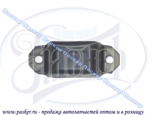

не Дим. на задке другие отбойники. но пружины да. типа оки. но там выбор тоже не маленький. и чем ближе к колесу тем выше эффект.
я пока что не нашел задних отбойников. только из нижнего и цена от 850 за каждый кронштейн отбойника. вот что то подумал и ломаюсь. может поставить две камеры пневмы по 2500.

Интересно про какие ты задние отбойники говоришь? Что на грузовых что на автобусах на раме просто резиновая проставка стоит? Давай фото.. да и чем ближе к колесу тем лучше авто держит крен но на грузоподъёмность это не как не влияет.

http://fotki.yandex.841/view/767029 обведено красным.

Это же передние.
dvitriy.40rus
нет. это задние. передние другие.  вот. обведено зеленым.
http://fotki.yandex.ru/next/users/sersergunin/album/213841/view/772369

Да ты что из меня дурака то делаешь?! Ты где видел такие задние отбойники?! Посмотри там с низу фото несть надпись:  рис.37. Рессора передняя.
msv
Правильно все,такие отбойники стоят на автобусах и соболях,баргузинах где нет подресорников.

Да был у меня автобус Газель 2005 г/в мож конструкция с тех пор изменилась но у меня такого отбойника сзади не было.

На бизнесе стоит.
