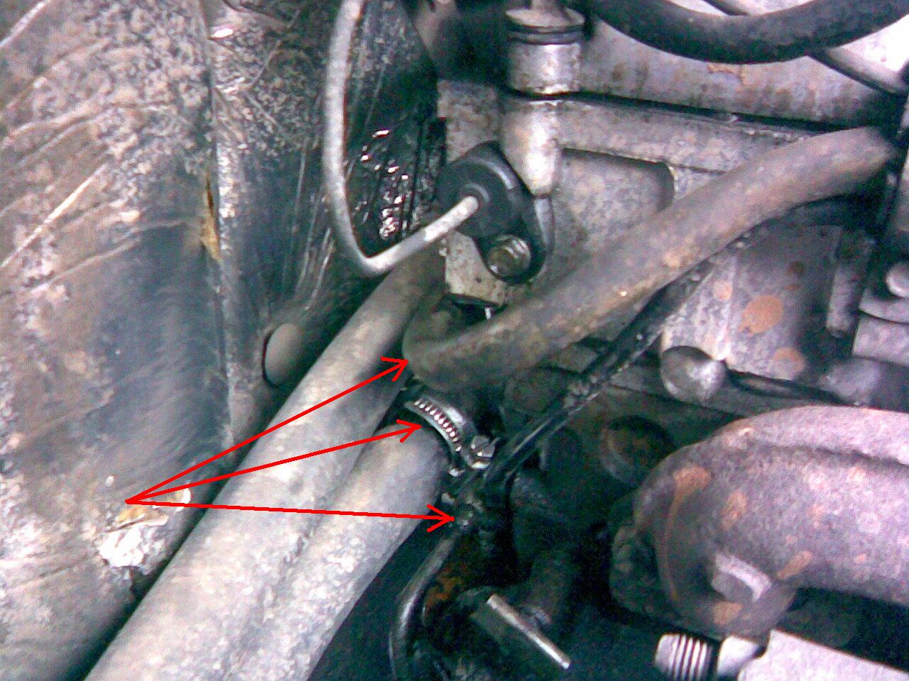

Cr. Rain 0 Опубликовано 1 ноября, 2009 (изменено) Приветствую всех! владею таким автомобилем не так давно, поэтому надеюсь получить дельный совет по решению проблемы. Уходит масло, куда уходит почти нашел визуальным осмотром мотора. Хочу услышать от вас возможные причины и места течи масла ... заранее скажу, что была недавно заменена турбина, хотя с нижней части ее корпуса тоже видны следы масла. Наиболее сильно заметно подтек масла на металлической трубке. Пробег 99 тыс. км, замена турбина на 95 тыс.км, масло Shell Helix Dizel. Изменено 1 ноября, 2009 пользователем Cr. Rain Поделиться сообщением Ссылка на сообщение Поделиться на другие сайты
Алек 0 Опубликовано 1 ноября, 2009 Приветствую всех! владею таким автомобилем не так давно, поэтому надеюсь получить дельный совет по решению проблемы. Уходит масло, куда уходит почти нашел визуальным осмотром мотора. Хочу услышать от вас возможные причины и места течи масла ... заранее скажу, что была недавно заменена турбина, хотя с нижней части ее корпуса тоже видны следы масла. Наиболее сильно заметно подтек масла на металлической трубке. Пробег 99 тыс. км, замена турбина на 95 тыс.км, масло Shell Helix Dizel.1 Это трубка с маслоотделителя.2 шланг печки.3 Обратка маслянной магистрали.Масло по API GF-4 марка не столь уж и важна.Дымит ? Поделиться сообщением Ссылка на сообщение Поделиться на другие сайты
S.igor 0 Опубликовано 2 ноября, 2009 1 Это трубка с маслоотделителя.2 шланг печки.3 Обратка маслянной магистрали.Масло по API GF-4 марка не столь уж и важна.Дымит ?По пункту 3-это не обратка масляной магистрали, нагнетательная трубка к вакуумногу насосу, а после него уже масло стекает в поддон картера. На первых дизелях была проблема с пайкой наконечников на этих трубках. Лучше трубку заменить, потому что на этом же канале подачи масла находится и турбина и масляные форсунки охлаждения поршней. На одном моторе из-за лопнувшей трубки на турбину прихватило поршень 1 цилиндра. Поделиться сообщением Ссылка на сообщение Поделиться на другие сайты
Cr. Rain 0 Опубликовано 2 ноября, 2009 (изменено) нет не дымит мотор! и по звуку работает ровно и без шумов. сильный подтек масла как раз на верхней трубке (кот. потолше). Изменено 2 ноября, 2009 пользователем Cr. Rain Поделиться сообщением Ссылка на сообщение Поделиться на другие сайты
Лёха62 9 Опубликовано 2 ноября, 2009 сильный подтек масла как раз на верхней трубке (кот. потолше). с датчика числа оборотов (который выше) не смотрел? может от туда. Поделиться сообщением Ссылка на сообщение Поделиться на другие сайты
Алек 0 Опубликовано 2 ноября, 2009 нет не дымит мотор! и по звуку работает ровно и без шумов. сильный подтек масла как раз на верхней трубке (кот. потолше).Проверь рукой.Может из под кл.крышки.Смотри и маслоотделитель.может пробка вывернулась. Поделиться сообщением Ссылка на сообщение Поделиться на другие сайты
Cr. Rain 0 Опубликовано 2 ноября, 2009 Проверь рукой.Может из под кл.крышки.Смотри и маслоотделитель.может пробка вывернулась. если не сложно разъясни где находится это пробка ... на задней стенке двигателя? Поделиться сообщением Ссылка на сообщение Поделиться на другие сайты
Алек 0 Опубликовано 2 ноября, 2009 если не сложно разъясни где находится это пробка ... на задней стенке двигателя?Мет.трубка идет от маслоотделителя.Эта фигня отделяет масло от картерных газов.Внутри двигателя толи разряжение толи пов.давление-непомню.При нарушении герметичности(либо поломки мас.отд-ля)масло будет попадать во впуск и идти на разбрызгивание во внешнюю среду.Более подробная информация находится изучением тем форума.По поводу пробки и прочего протри и посмотри откуда масло.Что не понятно - спрашивай. Поделиться сообщением Ссылка на сообщение Поделиться на другие сайты
alexgop 996 Опубликовано 2 ноября, 2009 Алек, .Внутри двигателя толи разряжение толи пов.давление-непомню.давление зависит от работы самой системы вентиляции и от компрессии в цилиндрах. в идеале там должно быть небольшое разряжение. Поделиться сообщением Ссылка на сообщение Поделиться на другие сайты
Евгений САХА 37 Опубликовано 10 ноября, 2009 про пробки пока забудь. И разряжения тоже. К твоему случаю отношение косвенное. Металлическая трубка это подача масла к турбине и генератору. Если затянуты и сопливят меняй или пропаивай. Поитянуты одним болтом с медными шаебочками Поделиться сообщением Ссылка на сообщение Поделиться на другие сайты
Алек 0 Опубликовано 11 ноября, 2009 про пробки пока забудь. И разряжения тоже. К твоему случаю отношение косвенное. Металлическая трубка это подача масла к турбине и генератору. Если затянуты и сопливят меняй или пропаивай. Поитянуты одним болтом с медными шаебочкамиЧел-ка интересовала мет.трубка расположенная выше маслянной.Имеющая косвенное отношение к турбине и генератору(см.фото). Поделиться сообщением Ссылка на сообщение Поделиться на другие сайты
Евгений САХА 37 Опубликовано 12 ноября, 2009 (изменено) Чел-ка интересовала мет.трубка расположенная выше маслянной.Имеющая косвенное отношение к турбине и генератору(см.фото).Сам подумай где трубка начинается и где заканчивается. Если по ней масло ба и погнало то оно обильно выступило в местах соединений. Еще как вариант неправильно встала пркладка клапанной крышки. Масло стекает по заднему торцу движка все пачкая. Как бы объяснить понятнее. Кто видел прокладку тот поймет. Сзади есть полукольцо на прокладке. Которое в выемку садиться. На этом полукольце буртик а на корпусе выборка под него. Если при установке не попали то масло будет бежать. Пальцем можно проверить правильно ли стоит. Блин сложно описать кто не видел ине пробовал Изменено 12 ноября, 2009 пользователем Евгений САХА Поделиться сообщением Ссылка на сообщение Поделиться на другие сайты
Алек 0 Опубликовано 13 ноября, 2009 Сам подумай где трубка начинается и где заканчивается. Если по ней масло ба и погнало то оно обильно выступило в местах соединений. Еще как вариант неправильно встала пркладка клапанной крышки. Масло стекает по заднему торцу движка все пачкая. Как бы объяснить понятнее. Кто видел прокладку тот поймет. Сзади есть полукольцо на прокладке. Которое в выемку садиться. На этом полукольце буртик а на корпусе выборка под него. Если при установке не попали то масло будет бежать. Пальцем можно проверить правильно ли стоит. Блин сложно описать кто не видел ине пробовалЧитаем пост 61.Проверь рукой,может из под кл.крышки. Поделиться сообщением Ссылка на сообщение Поделиться на другие сайты
