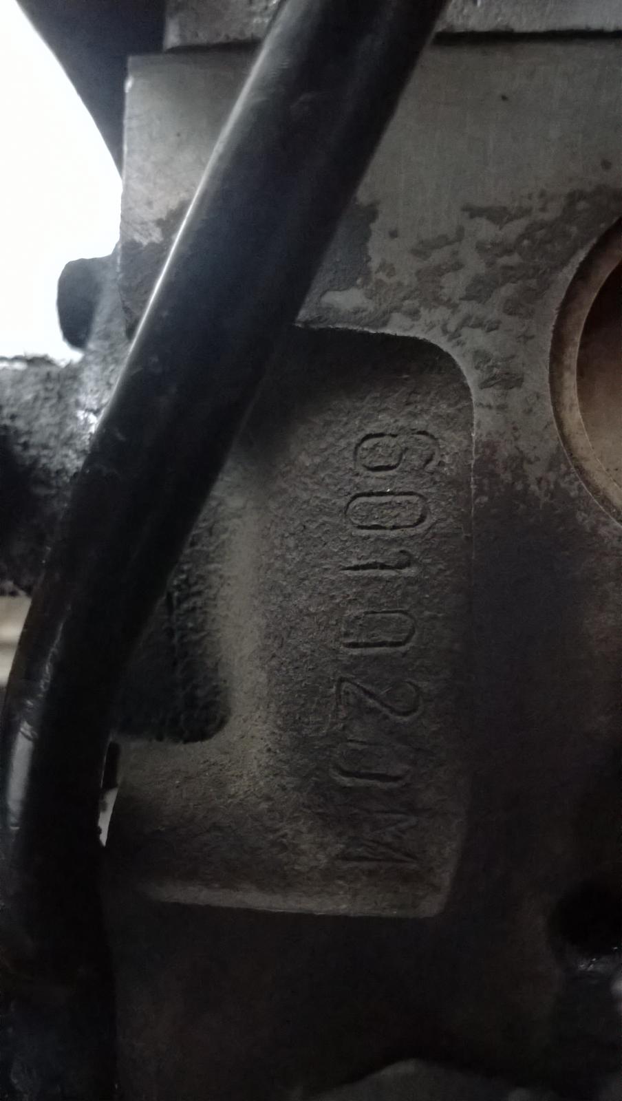

Oleshka1988 1 Опубликовано 29 ноября, 2015 Узнал что двигателя выпущенные до августа 2006 года 100% Австрия. В ПТС у меня август. Как узнать кроме как на блоке. Есть еще признаки? Навесное все импорт.Не давала мне покоя эта информация. Сегодня залез отмыл и номер появился и дырочка. До последнего думал что Россия судя по мех обработке крышки. Блок Австрия получается Поделиться сообщением Ссылка на сообщение Поделиться на другие сайты
колобок 7 166 Опубликовано 29 ноября, 2015 Блок Австрия получаетсяне понятно,с чего такой вывод? Поделиться сообщением Ссылка на сообщение Поделиться на другие сайты
Oleshka1988 1 Опубликовано 29 ноября, 2015 На углу выбит номер и есть дырочка рядом с краном, у русских нет этого Поделиться сообщением Ссылка на сообщение Поделиться на другие сайты
