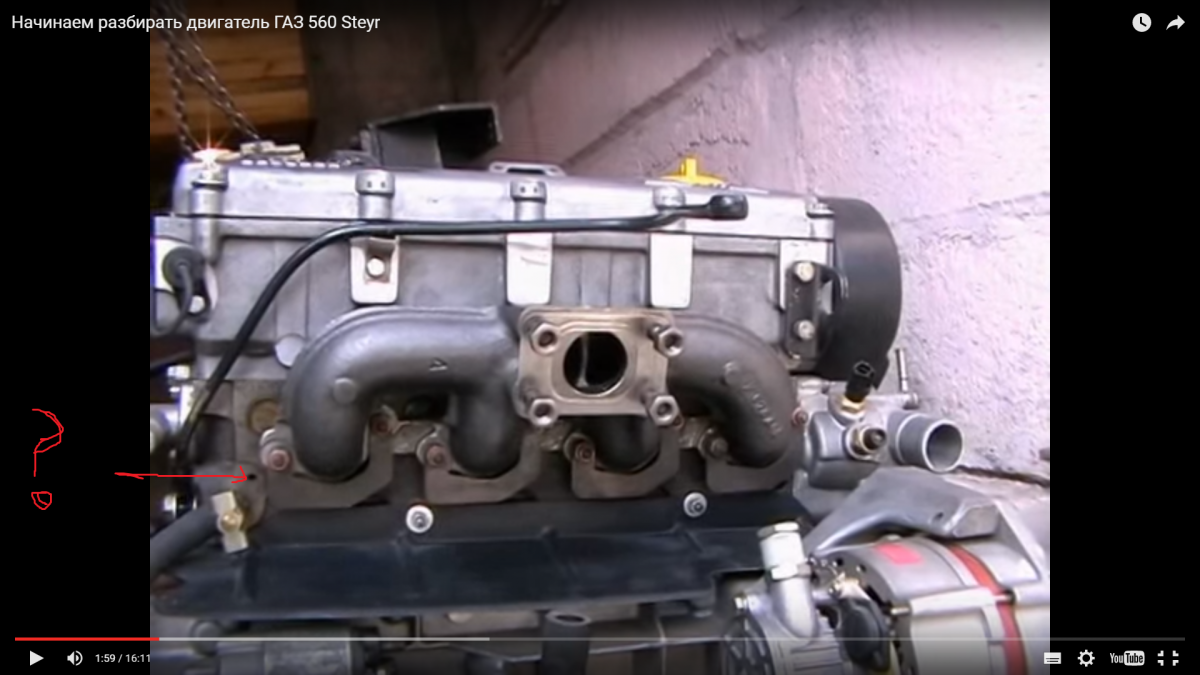

  В 22.03.2016 в 09:01, альберт сказал:
Смотрите на видео 1-58,1-59 там показ кран слива охл.жидкости с моноблока,если есть отверстия как на видео то моноблок литье австрия.
Наш старый автосервис.)))
И кстати недавно вскрывали австрийский двигатель,так на моноблоке не было вообще ни каких значков.Поговаривали что австрийцы нашу линию по обработке моноблоков отправили в турцию.
этот?
Андрей1985
  В 04.04.2016 в 01:45, MrKAO сказал:
этот?
этот.чуть выше него,должно быть отверстие,если австрийский
MrKAO
это? если это для чего оно?
Андрей1985
такое литье блока у австрийцев
MrKAO
у меня нет. непруха :mellow:  но пока 140тыщ прошел. может еще походит
Андрей1985
  В 04.04.2016 в 08:48, MrKAO сказал:
походет.

там не одна дырка) 2. по диагонали это видимо под фланец движка то для катеров и там немного  по другому охлаждение
