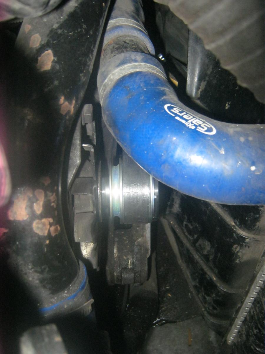

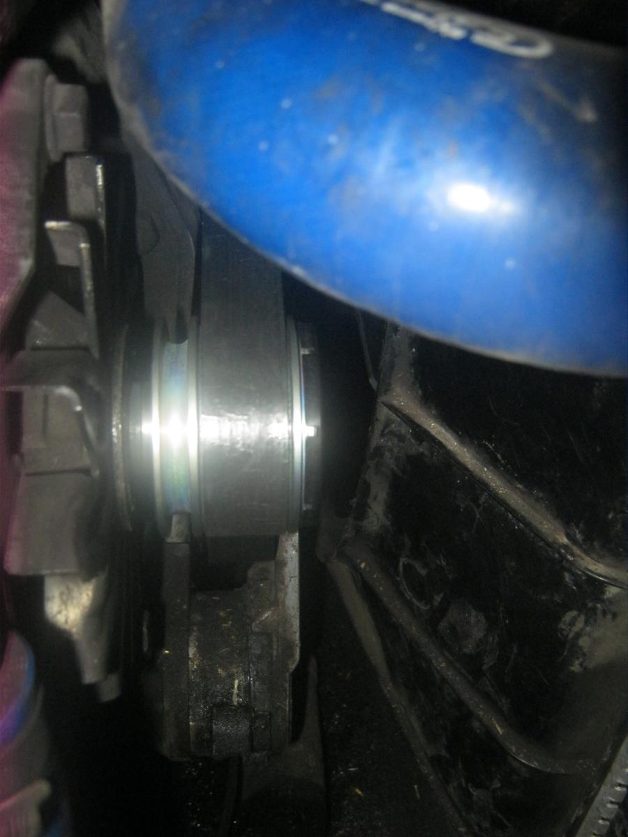

Толшмяк 12 Опубликовано 10 декабря, 2017 Заметил, что величина колебаний натяжителя на холодном двигателе значительно больше. По мере прогрева колебания уменьшаются. И ёщё есть зависимость величины колебания натяжителя от регулировок двигателя. Поделиться сообщением Ссылка на сообщение Поделиться на другие сайты
evgen270883 24 Опубликовано 10 декабря, 2017 В 10.12.2017 в 08:52, Толшмяк сказал: Заметил, что величина колебаний натяжителя на холодном двигателе значительно больше. По мере прогрева колебания уменьшаются. И ёщё есть зависимость величины колебания натяжителя от регулировок двигателя.Это да, плавность работы меняется от регулировок и прогрева, вот и колбасит меньше... Поделиться сообщением Ссылка на сообщение Поделиться на другие сайты

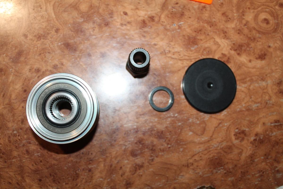

Alex 616 295 Опубликовано 10 декабря, 2017 В 09.12.2017 в 05:29, SA.DIESEL сказал: Полно их в магазинах на иномарки.как правило 100 процентов подобрать не получиться да это и не надо главное по резьбе что бы подошла. Чаще они ниже и достаточно подобрать шайбу для соосности и будет штаер счастье. Можно заказать с али-Купил-таки,и цена норм,взял ещё в довесок инструмент специальный для обгонной муфты,--В новогодние праздники займусь.. Поделиться сообщением Ссылка на сообщение Поделиться на другие сайты

muse 124 Опубликовано 11 декабря, 2017 так вы мне объясните что будет из того..что я натянул ремень жестко...без этой пружинной ерунды. на всех машинах...что у меня были - ремень именно так и натягивался. Поделиться сообщением Ссылка на сообщение Поделиться на другие сайты
bio-dizel 90 Опубликовано 11 декабря, 2017 В 10.12.2017 в 19:29, колобок сказал: модератор нужен в раздел про 560,будешь ИО? :)Для этого нужен особый склад Поделиться сообщением Ссылка на сообщение Поделиться на другие сайты
SA.DIESEL 293 Опубликовано 11 декабря, 2017 В 11.12.2017 в 09:37, muse сказал: так вы мне объясните что будет из того..что я натянул ремень жестко...без этой пружинной ерунды. на всех машинах...что у меня были - ремень именно так и натягивался.Ничего страшного не произойдет.как вариант может ослабнуть съехать с ролика и порваться. Ну и подпружининый ролик сглаживал рывки то есть снимал нагрузку с ремня. Это теория. А практика покажет! Поделиться сообщением Ссылка на сообщение Поделиться на другие сайты

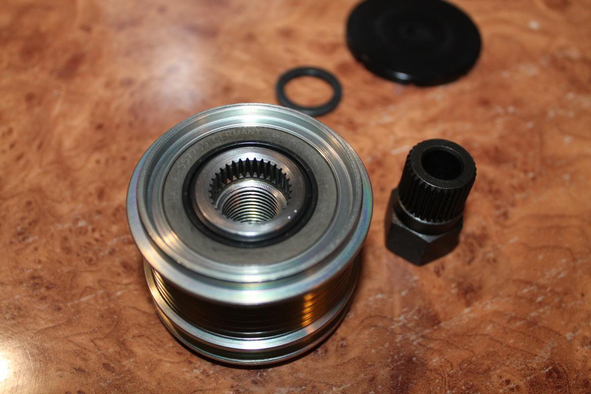

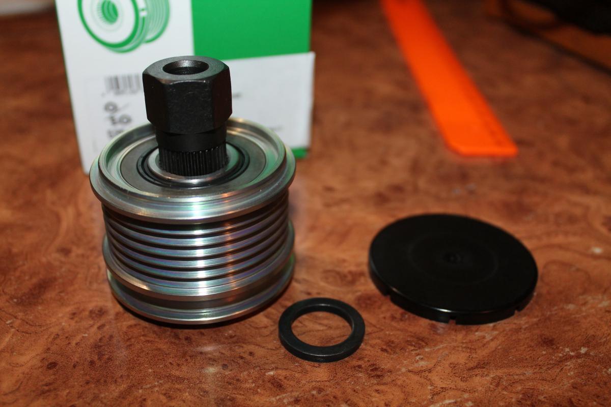

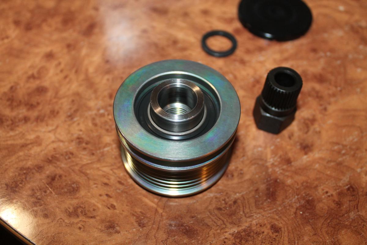

Alex 616 295 Опубликовано 11 декабря, 2017 В 10.12.2017 в 14:31, Alex 616 сказал: -Купил-таки,и цена норм,взял ещё в довесок инструмент специальный для обгонной муфты,-IMG_7885.JPGIMG_7886.JPGIMG_7887.JPGIMG_7888.JPGIMG_7889.JPG-В новогодние праздники займусь..-Не дотерпел я до праздников,(делюсь своим опытом,так,между делом)отстрелялся по быстрому на работе и занялся заменой муфты.Насчёт колхоза и панацеи-тут каждый волен сам принимать решения по своему усмотрению,я свой выбор сделал-на дворе Слава Богу 21-й век,а мы всё удешевляем...Да,соглашусь,что ресурс у данного изделия заявленный производителем-100.000км,когда она клинит-работает как обычный шкив,когда высыпаются ролики из подшипника-просто прокручивается.Мой авто прошёл за 12 лет-172.650км,несложно посчитать(примерно)на сколько мне хватит этой муфты.Мерса из Газели всё равно не сделать,но надо стремится к лучшему.На мой взгляд,(лично для меня) можно приплюсовать замену к-кта ГРМ (+все ролики)к замене муфты,а так каждому-своё!-Начну по порядку-генератор я НЕ СНИМАЛ!!!!(садо-мазохисткий конечно способ),делал всё по месту.Для этого потребуется головка на 24,(я приваривал к ней пруток арматуры длинной около 20см), и шестигранник на 8.Открутил гайку шкива(резьба обычная,не левая.Снимаем ремень агрегатов,патрубки воздушного фильтра,(сбивал его нежно выколоткой деревянной),шкив снял за 2 с лишним часа(поливая его WD-40).Муфта(в отличии от шкива)просто накручивается и затягивается(спецболт покупается отдельно,в к-кте с муфтой его НЕТ!!!).Размер старого шкива и муфты-ОДИНАКОВЫЙ,замена ремня агрегатов на больший размер не требуется.Далее,всё собираем в обратном порядке,и СЧАСТЬЕ для Штайера установлено.-Всем Удачи!!!! 1 Поделиться сообщением Ссылка на сообщение Поделиться на другие сайты

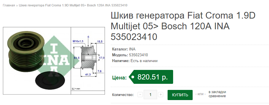

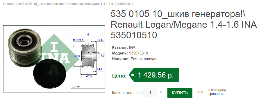

bio-dizel 90 Опубликовано 12 декабря, 2017 В 12.12.2017 в 10:02, SA.DIESEL сказал: От кого авто муфта и где брал?http://ina.7xv.ru/ina-shkivi Здесь фото с размерами, можно поточнее подобрать может и шайба не понадобится... Поделиться сообщением Ссылка на сообщение Поделиться на другие сайты

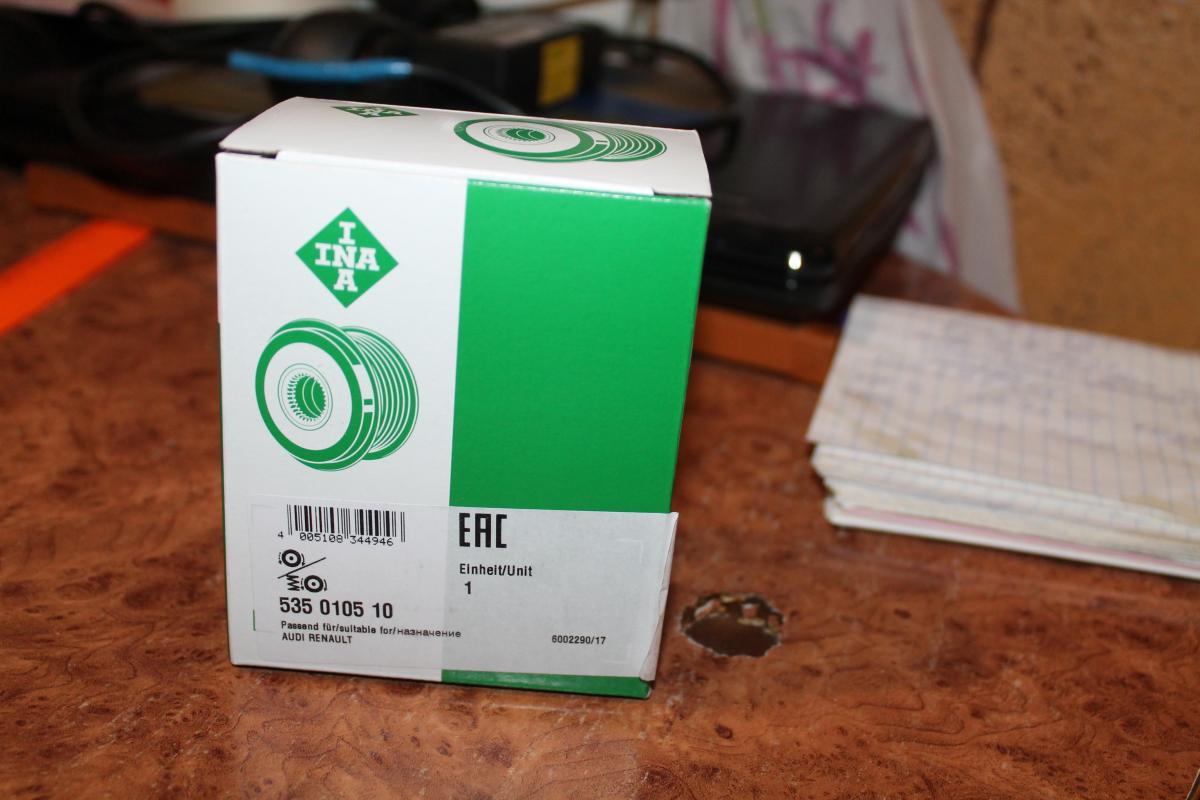

Alex 616 295 Опубликовано 12 декабря, 2017 (изменено) В 12.12.2017 в 10:02, SA.DIESEL сказал: От кого авто муфта и где брал? По первому фото ( где ссылка с drive 2) по каталожному номеру пробивается как с Opel Vivaro.Брал в Москве,за весь комплект-2.500р.Каталожный номер(F-557755,брать лучше INA.).Все подходит как родное,т.е.то что идёт в комплекте с муфтой. Изменено 12 декабря, 2017 пользователем Alex 616 Поделиться сообщением Ссылка на сообщение Поделиться на другие сайты
Alex 616 295 Опубликовано 12 декабря, 2017 В 12.12.2017 в 12:20, bio-dizel сказал: Спец болт это головка для затяжки муфты?Да.Без него муфту не затянуть.Шестигранник думаю у всех есть на 8. Поделиться сообщением Ссылка на сообщение Поделиться на другие сайты

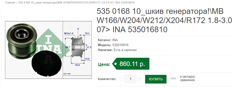

bio-dizel 90 Опубликовано 12 декабря, 2017 В 12.12.2017 в 14:52, Alex 616 сказал: По первому фото ( где ссылка с drive 2) по каталожному номеру пробивается как с Opel Vivaro.Брал в Москве,за весь комплект-2.500р.Каталожный номер(F-557755,брать лучше INA.).Все подходит как родное,т.е.то что идёт в комплекте с муфтой.Посмотрел ассортимент муфт и появился вопрос на тему удешевления... Если посадочные размеры не сильно отличаются и ставить её через шайбу, можно подогнать эти что дешевле? эта подошла, а эти? Поделиться сообщением Ссылка на сообщение Поделиться на другие сайты
SA.DIESEL 293 Опубликовано 13 декабря, 2017 Можно сделать всё Последний вариант ещё лучше Поделиться сообщением Ссылка на сообщение Поделиться на другие сайты
