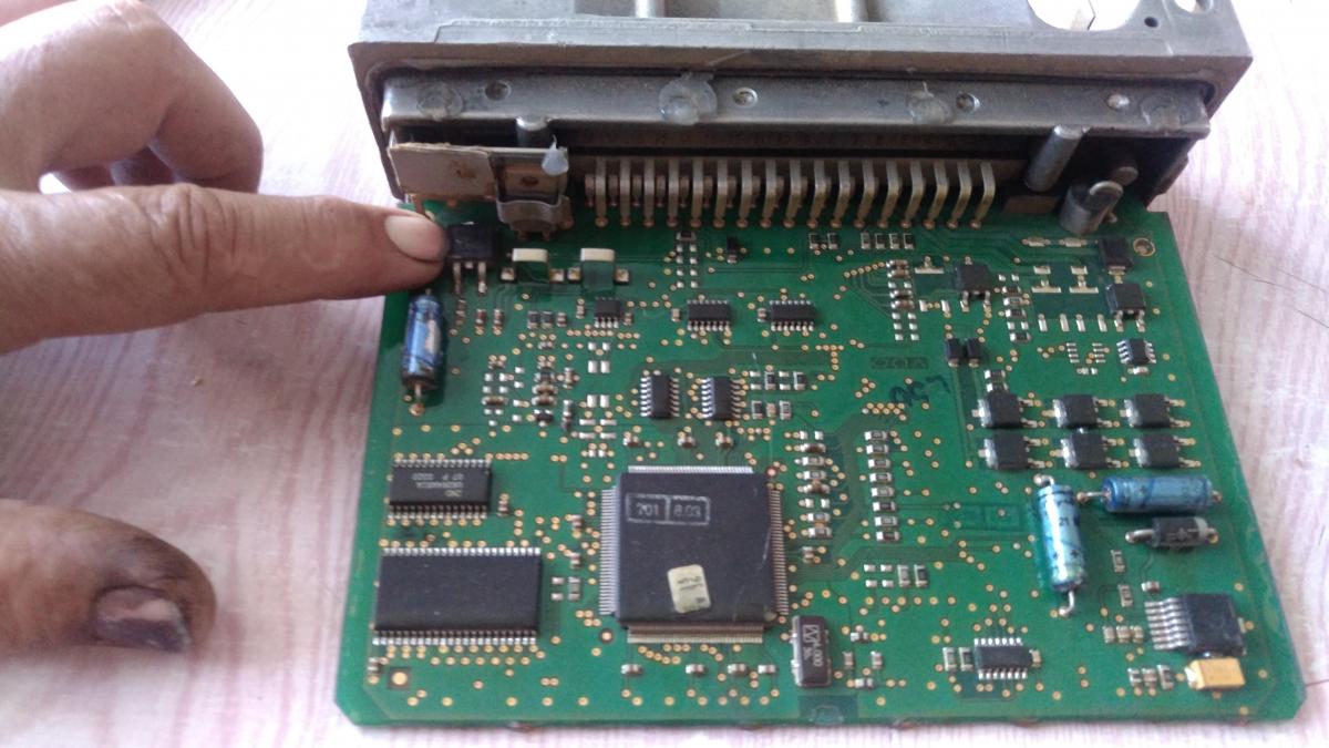

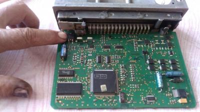

митяй 163 4 Опубликовано 1 апреля, 2019 В 01.04.2019 в 08:35, SA.DIESEL сказал: Твоя проблема лежит в области датчика рейки и его проводки включая предохранители Начни с предохранителей. Не лишне будет сделать калибровкуТак понимаешь как происходит. Включаю зажигание и через три-пять секунд выключаются релюхи под капотом рябом с акб которые. Пробывал сразу заводить, заводится и глохнет так же через три секунды. Когда датчик положения рейки сломан релюхи долго включиными остаются. Как бы это были не ЭБУ Поделиться сообщением Ссылка на сообщение Поделиться на другие сайты
SA.DIESEL 293 Опубликовано 1 апреля, 2019 Может и транзистор вылететь на ЭБУ похожий симптом. датчик числа оборотов тоже в этой теме 1 Поделиться сообщением Ссылка на сообщение Поделиться на другие сайты
митяй 163 4 Опубликовано 1 апреля, 2019 В 01.04.2019 в 13:42, SA.DIESEL сказал: Может и транзистор вылететь на ЭБУ похожий симптом. датчик числа оборотов тоже в этой темеСпасибо В 01.04.2019 в 13:42, SA.DIESEL сказал: Может и транзистор вылететь на ЭБУ похожий симптом. датчик числа оборотов тоже в этой темеА какой, есть фото какое нибудь Поделиться сообщением Ссылка на сообщение Поделиться на другие сайты
SA.DIESEL 293 Опубликовано 2 апреля, 2019 Вот этот . 1 Поделиться сообщением Ссылка на сообщение Поделиться на другие сайты
SA.DIESEL 293 Опубликовано 2 апреля, 2019 Отключи свечи накала . Искать неисправность онлайн дело хлопотное 1 Поделиться сообщением Ссылка на сообщение Поделиться на другие сайты
митяй 163 4 Опубликовано 2 апреля, 2019 В 02.04.2019 в 03:54, SA.DIESEL сказал: Отключи свечи накала . Искать неисправность онлайн дело хлопотноеОтключал, без изменений В 02.04.2019 в 03:34, SA.DIESEL сказал: Вот этот .Спасибо Поделиться сообщением Ссылка на сообщение Поделиться на другие сайты
