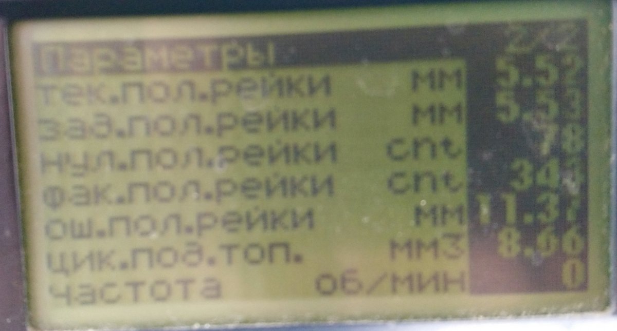

коmbrig 40 Опубликовано 7 октября, 2022 В 30.05.2022 в 21:33, bio-dizel сказал: Проехали. благодарю за помощь ,сподвиг меня прочитать о датчиках все страницы.с контактными всё понятно. поставил бесконтактный ,ошибка 56 появляется переодически.думаю проводка... i.webp Поделиться сообщением Ссылка на сообщение Поделиться на другие сайты
bio-dizel 90 Опубликовано 8 октября, 2022 Возможно, может и датчик бракованный или сломанный. Поделиться сообщением Ссылка на сообщение Поделиться на другие сайты
коmbrig 40 Опубликовано 8 октября, 2022 7 часов назад, bio-dizel сказал: Возможно, может и датчик бракованный или сломанный. показания нормальные.датчик это который дорогой. 56 иногда не появляется. Поделиться сообщением Ссылка на сообщение Поделиться на другие сайты
bio-dizel 90 Опубликовано 8 октября, 2022 Покажи мне нулевое положение на холодном двс и на прогретом. Поделиться сообщением Ссылка на сообщение Поделиться на другие сайты

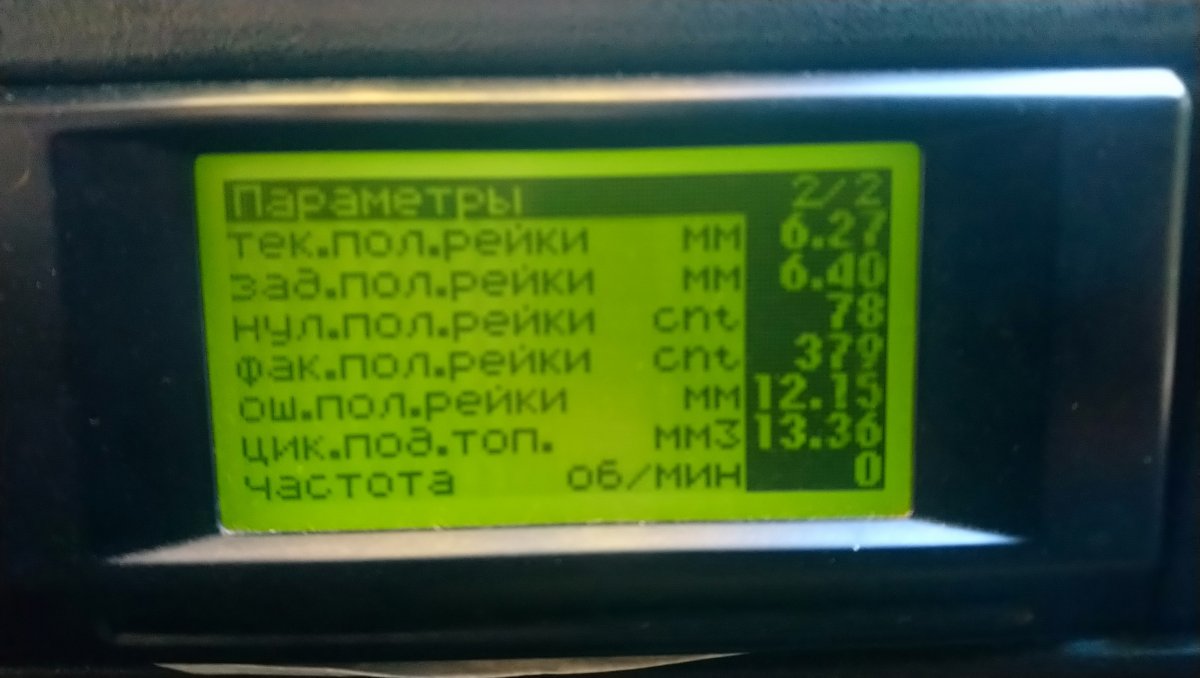

коmbrig 40 Опубликовано 9 октября, 2022 11 часов назад, bio-dizel сказал: Покажи мне нулевое положение на холодном двс и на прогретом. хорошо ,сфотографирую. Поделиться сообщением Ссылка на сообщение Поделиться на другие сайты
коmbrig 40 Опубликовано 9 октября, 2022 @bio-dizel первый горячий Поделиться сообщением Ссылка на сообщение Поделиться на другие сайты
bio-dizel 90 Опубликовано 11 октября, 2022 Вроде норм, значение не меняется. Где то писали на форуме что бесконтактные очень чувствительны к изменению сопротивления в проводке. Может из-за этого глюк. Я два покупал и оба глючили. Поделиться сообщением Ссылка на сообщение Поделиться на другие сайты
коmbrig 40 Опубликовано 12 октября, 2022 21 час назад, bio-dizel сказал: Вроде норм, значение не меняется. Где то писали на форуме что бесконтактные очень чувствительны к изменению сопротивления в проводке. Может из-за этого глюк. Я два покупал и оба глючили. похоже,в этот раз пошатал колодку к блоку управления и движок ровно заработал, 56 пока не появляется.бывало проводку поддёрнешь и сбой в работе.да и на новой машине также бывало. Поделиться сообщением Ссылка на сообщение Поделиться на другие сайты
bio-dizel 90 Опубликовано 12 октября, 2022 Там в колодке контакты надо поджать и обработать химией для контактов, приятель вд пшикал и машина ожила. Он до этого еле домой приехал, глохла и не тянула. 1 Поделиться сообщением Ссылка на сообщение Поделиться на другие сайты
